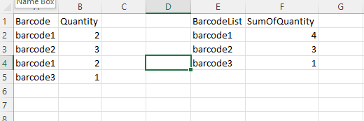

Λύση kotsoz Δημοσ. 17 Ιουλίου 2023 Λύση Δημοσ. 17 Ιουλίου 2023 Πρέπει να γίνεις λίγο πιο συγκεκριμένος για τον τρόπο που θέλεις να το κάνεις. Έχεις μία λίστα με μοναδικά barcodes και το άθροισμα της ποσότητας και έχεις και 2 στήλες Α και Β όπου στην Α γράφεις το barcode και στην Β την ποσότητα. Στην Α μπορείς να έχεις πολλές φορές το ίδιο barcode και απλά θέλεις στην λίστα σου να εμφανίζεται μία φορά το συγκεκριμένο barcode με το σύνολο της ποσότητας. πχ . Αν ισχύουν τα παραπάνω τότε στην στήλη F βάζει την sumif. =SUMIF($A$2:$A$5;E2;$B$2:$B$5) όπου με το δολάριο κλειδώνεις τα ranges που ψάχνει και αθροίζει. Είναι πολύ απλή, αν την ψάξεις στο internet θα την καταλάβεις αμέσως.
nikos_greece Δημοσ. 17 Ιουλίου 2023 Μέλος Δημοσ. 17 Ιουλίου 2023 19 λεπτά πριν, kotsoz είπε Πρέπει να γίνεις λίγο πιο συγκεκριμένος για τον τρόπο που θέλεις να το κάνεις. Έχεις μία λίστα με μοναδικά barcodes και το άθροισμα της ποσότητας και έχεις και 2 στήλες Α και Β όπου στην Α γράφεις το barcode και στην Β την ποσότητα. Στην Α μπορείς να έχεις πολλές φορές το ίδιο barcode και απλά θέλεις στην λίστα σου να εμφανίζεται μία φορά το συγκεκριμένο barcode με το σύνολο της ποσότητας. πχ . Αν ισχύουν τα παραπάνω τότε στην στήλη F βάζει την sumif. =SUMIF($A$2:$A$5;E2;$B$2:$B$5) όπου με το δολάριο κλειδώνεις τα ranges που ψάχνει και αθροίζει. Είναι πολύ απλή, αν την ψάξεις στο internet θα την καταλάβεις αμέσως. ναι μου κάνει αυτό ....κατι άλλο μήπως γνωρίζεις ...υπάρχει τρόπος χωρίς το app που λέει γιατί έχω δοκιμάσει και δε μου λειτουργεί να κάνω όπως το κάνει εδώ έως το 0¨33 τα κελια με το ίδιο όνομα τα κάνει ένα και απλα προσθέτει τα νούμερα και βγάζει το τελικό αποτέλεσμα
kotsoz Δημοσ. 17 Ιουλίου 2023 Δημοσ. 17 Ιουλίου 2023 Pivot table θέλεις… δεν ξέρω σε gsheets πως λέγεται αλλά αν ψάξεις how to pivot in gsheets σίγουρα θα το βρεις εύκολα
