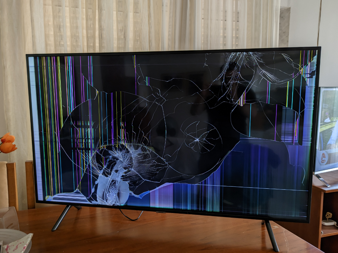

_Antonaros_ Δημοσ. 15 Ιουλίου 2023 Δημοσ. 15 Ιουλίου 2023 (επεξεργασμένο) Καλησπέρα ομάδα, Βρήκα την προαναφέρουσα τηλεόραση στην άκρη του δρόμου στις 3:00 ώρα το βράδυ μετά από έξοδο και δεν είχα την καρδιά να την αφήσω. Πέρα από την σπασμένη οθόνη δεν παρατήρησα κανένα άλλο προφανές πρόβλημα οπότε αναρωτιόμουν αν γίνεται και αν αξίζει να την φτιάξω για δικιά μου χρήση και πόσο περίπου θα κόστιζε. Επεξ/σία 16 Ιουλίου 2023 από _Antonaros_
Λύση Petros Electron Δημοσ. 15 Ιουλίου 2023 Λύση Δημοσ. 15 Ιουλίου 2023 (επεξεργασμένο) Δεν αξιζει καθοτι το πανελ ειναι πιο ακριβό απο οσο εχει η TV. Εγω θα ξήλωνα πλακέτες, λεντομπαρες και θα τις εβαζα αγγελια μήπως πιάσουν κάποια χρήματα, γιατι για να βρεις ιδιο πανελ απο αλλη πχ που ειναι χαλασμένη ειναι λαχειο. Επεξ/σία 15 Ιουλίου 2023 από Petros Electron
