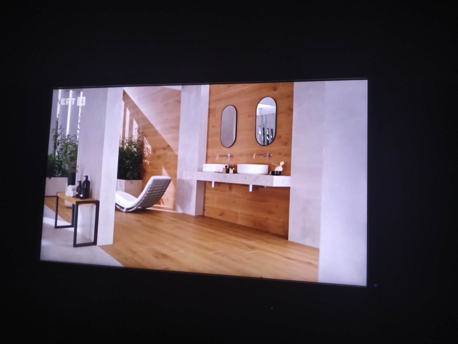

absolom Δημοσ. 14 Ιουλίου 2023 Δημοσ. 14 Ιουλίου 2023 Σύνδεση μια παλιά οθόνη dell 2312hm (1920x1080 ανάλυση )με έναν αποκωδικοποιητή της f&u χρησιμοποιώντας Καλώδιο vga Ανταπτορας vga σε hdmi με ενσωματωμένο ανταπτορα ήχου όπου συνδεσα τα ηχεία 3.5 ,και το usb των ηχείων στον αποκωδικοποιητή Δουλεύει κανονικά απλά η εικόνα μπλεδιζει, έχω κάνει κάτι λάθος? Ευχαριστώ πολύ

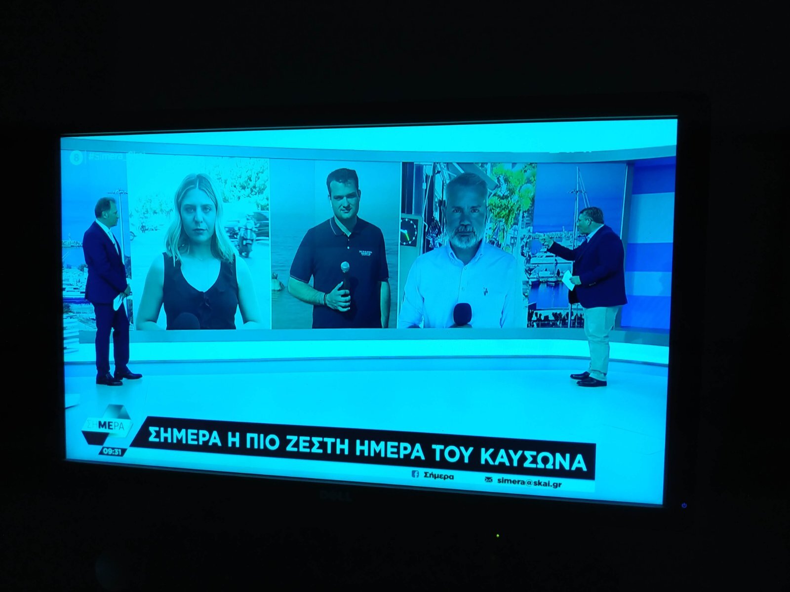

stins Δημοσ. 24 Ιουλίου 2023 Δημοσ. 24 Ιουλίου 2023 Το ότι πήρες καλό σήμα αυτό είναι πολύ καλό, ωραία. Τον ήχο τον πήρες από το scart; μπορείς να χρησιμοποιήσεις καλώδιο scart σε rca και με κατάλληλο μετατροπέα το συνδέεις όπου θέλεις ή αντάπτορα scart σε θηλυκά rca και μετά με καλώδιο rca σε ότι θέλεις. Το έγχρωμο σήμα βίντεο αποτελείται από τις συνιστώσες RGB (Red Green Blue). Βλέποντας την φωτογραφία αν καταλαβαίνω καλά λείπει το κόκκινο χρώμα (Red). Εφόσον το μόνιτορ μέσω της εισόδου dvi παίζει κανονικά σημαίνει ότι η έξοδος hdmi του αποκωδικοποιητή λειτουργεί κανονικά. επομένως το πρόβλημα βρίσκεται σε κάποιο επόμενο στάδιο της αλυσίδας hdmi σε vga. Εάν η ανάλυση δεν υποστηριζόταν από το μόνιτορ θα έβγαζε μήνυμα out of range. Επίσης στον αποκωδικοποιητή στις ρυθμίσεις της οθόνης μπορείς να ρυθμίσεις την ανάλυση σε 720p/60Hz ή 576p/60Hz αντί για 1080p/60Hz.
absolom Δημοσ. 26 Ιουλίου 2023 Μέλος Δημοσ. 26 Ιουλίου 2023 (επεξεργασμένο) Στις 24/7/2023 στις 6:50 ΜΜ, stins είπε Το ότι πήρες καλό σήμα αυτό είναι πολύ καλό, ωραία. Τον ήχο τον πήρες από το scart; μπορείς να χρησιμοποιήσεις καλώδιο scart σε rca και με κατάλληλο μετατροπέα το συνδέεις όπου θέλεις ή αντάπτορα scart σε θηλυκά rca και μετά με καλώδιο rca σε ότι θέλεις. Το έγχρωμο σήμα βίντεο αποτελείται από τις συνιστώσες RGB (Red Green Blue). Βλέποντας την φωτογραφία αν καταλαβαίνω καλά λείπει το κόκκινο χρώμα (Red). Εφόσον το μόνιτορ μέσω της εισόδου dvi παίζει κανονικά σημαίνει ότι η έξοδος hdmi του αποκωδικοποιητή λειτουργεί κανονικά. επομένως το πρόβλημα βρίσκεται σε κάποιο επόμενο στάδιο της αλυσίδας hdmi σε vga. Εάν η ανάλυση δεν υποστηριζόταν από το μόνιτορ θα έβγαζε μήνυμα out of range. Επίσης στον αποκωδικοποιητή στις ρυθμίσεις της οθόνης μπορείς να ρυθμίσεις την ανάλυση σε 720p/60Hz ή 576p/60Hz αντί για 1080p/60Hz. το εφτιαξα τελικα , dvi σε hdmi εφτιαξε την εικονα και scart σε rca [ δουλευε μονο το ενα ηχειο , για να γελας το κουνησα λιγο και δουλεψανε και τα δυο] Επεξ/σία 26 Ιουλίου 2023 από absolom
