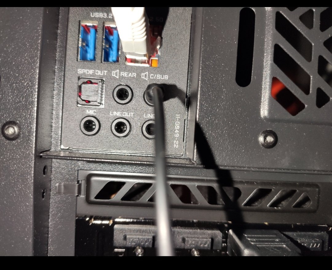

Nexus.gr Δημοσ. 11 Ιουλίου 2023 Δημοσ. 11 Ιουλίου 2023 Καλησπερα παιδια. Αγορασα καινουριο pc αλλα απο την αρχή δεν έχω ήχο απο τα ηχεία μου που δούλευoyn αν πχ συνδέσω το κινητο μου στα ηχεία. Εχω ψάξει και έχω αλλάξει πολλές ρυθμίσεις, εχω αναβαθμίσει drivers κτλ. αλλά κανένα αποτέλεσμα. Δεν ξέρω αν βοηθάω, η μητρική μου ειναι αυτή: https://www.skroutz.gr/s/25855777/Gigabyte-B550-Aorus-Elite-V2-rev-1-0-Motherboard-ATX-με-AMD-AM4-Socket.html Ηχεία: https://www.skroutz.gr/s/6267060/Logitech-Z333-Ηχεία-Υπολογιστή-2-1-με-Ισχύ-40W-σε-Μαύρο-Χρώμα.html H νέα μου οθόνη εχει ενσωματωμένα ηχεία, χρειάζεται μηπως καποια ρυθμιση που μου εχει ξεφυγει? Τι μπορει να φταίει??

nickol-us Δημοσ. 11 Ιουλίου 2023 Δημοσ. 11 Ιουλίου 2023 3 ώρες πριν, Nexus.gr είπε Ναι ήχο εχω στο monitor κανονικα έσω HDMI, επίσης έχω ήχο και αν συνδέσω ακουστικά στο pc. Τα δοκιμασα όλα αυτα που είπατε αλλα κανένα αποτελεσμα δυστυχως, ευχαριστω πολυ παντως. *Δεν μου βγάζει επιλογή για 2.1, μονο 5.1 και 7.1. Εφόσον έχεις ήχο όταν συνδέεις τα ακουστικά, γιατί να μην έχεις ήχο όταν συνδέσεις το 2.1; Πρακτικά μιλάμε ακριβώς ίδια σύνδεση, δεν αλλάζει τίποτα... Πως συνδέσεις το pc με το 2.1; Ρυθμίζεις το 2.1 στην ανάλογη είσοδο;
Nexus.gr Δημοσ. 11 Ιουλίου 2023 Μέλος Δημοσ. 11 Ιουλίου 2023 57 λεπτά πριν, nickol-us είπε Εφόσον έχεις ήχο όταν συνδέεις τα ακουστικά, γιατί να μην έχεις ήχο όταν συνδέσεις το 2.1; Πρακτικά μιλάμε ακριβώς ίδια σύνδεση, δεν αλλάζει τίποτα... Πως συνδέσεις το pc με το 2.1; Ρυθμίζεις το 2.1 στην ανάλογη είσοδο; Από τις ρυθμίσεις δεν μου βγάζει επιλογή για 2.1, μόνο για 5.1 και 7.1.
nickol-us Δημοσ. 11 Ιουλίου 2023 Δημοσ. 11 Ιουλίου 2023 1 λεπτό πριν, Kthulhou είπε βάλε το jack στο LINE OUT Άκριβώς... με πρόλαβες για λίγα sec... Από το manual της μητρικής σου https://download.gigabyte.com/FileList/Manual/mb_manual_b550-aorus-elite-ax-v2_e.pdf?v=24d24cf9acc76ba2c833adbcf9dfc9c7 1
Kthulhou Δημοσ. 11 Ιουλίου 2023 Δημοσ. 11 Ιουλίου 2023 omoiws https://download.gigabyte.com/FileList/Manual/mb_manual_b550-aorus-elite-ax-v2_e.pdf?v=24d24cf9acc76ba2c833adbcf9dfc9c7 sel 10 , 11
Nexus.gr Δημοσ. 11 Ιουλίου 2023 Μέλος Δημοσ. 11 Ιουλίου 2023 Παιδιά ευχαριστώ πολυ ειλικρινα για την βοήθεια! Τελικα έπρεπε το βάλω line out, το είχα βάλει άπειρες φορές παλιά αλλά μάλλον δεν θα είχα κάνει κάποιες ρυθμίσεις.
Kthulhou Δημοσ. 11 Ιουλίου 2023 Δημοσ. 11 Ιουλίου 2023 εκεί που το έβαλες, c-sub, είναι για subwoofer σε 5.1 κ 7.1, για αυτό σου έδινε μόνο αυτές τις επιλογές
