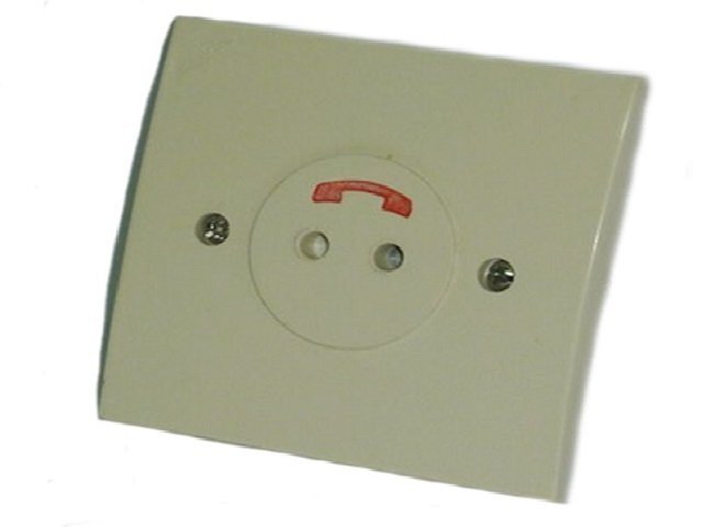

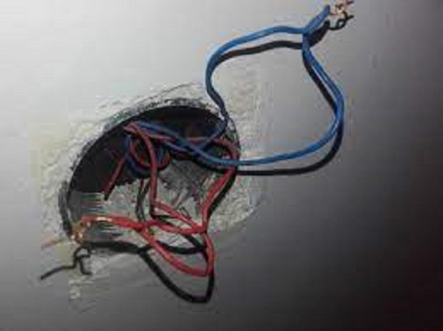

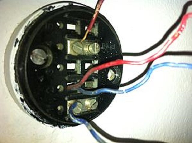

afm Δημοσ. 12 Ιουλίου 2023 Δημοσ. 12 Ιουλίου 2023 (επεξεργασμένο) Στις 9/7/2023 στις 11:57 ΠΜ, BaggelhsKer είπε Ο ιδιοκτήτης μου είπε πως γραμμή τηλεφώνου υπάρχει. Από τη στιγμή που υπάρχει γραμμή τηλεφώνου απλά πρέπει να την βρεις. Η γραμμή μπορεί να τερματίζει σε μία παλιά διπολική πρίζα (εικόνα 1), να τερματίζει στην παλιά επιτοίχια επαφή τερματισμού του Ο.Τ.Ε. (εικόνα 2), να έρχεται σαν δύο καλώδια κόκκινου μπλε χρώματος (ραζίμ) μέσα σε ένα κουτί στον τοίχο (εικόνα 3) ή τέλος να είναι δύο καλώδια κόκκινου μπλε χρώματος (ραζίμ) που βγαίνουν χύμα από τον τοίχο. Κοίτα λοιπόν στην γκαρσονιέρα ειδικά στον τοίχο δίπλα στην είσοδο αν υπάρχει κάτι από αυτά. Αν υπάρχει είναι η τηλεφωνική γραμμή σου που έρχεται από τον κατανεμητή. Επεξ/σία 12 Ιουλίου 2023 από afm
