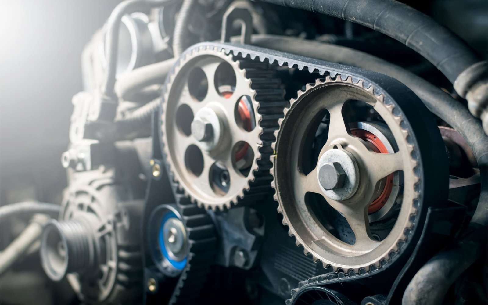

Seldon68 Δημοσ. 9 Ιουλίου 2023 Δημοσ. 9 Ιουλίου 2023 Κατα 99.99% εχει βαλει λαθος τον ιμαντα Δες την φωτο και φαντασου οτι εχει βαλει τον ιμαντα 1 δοντι πιο δεξια ,το αποτελεσμα ειναι οι βαλβιδες να ανοιγουν λιγο νωριτερα ή λιγο αργοτερα και να χαλαει την λειτουργια του κινητηρα.Δεν θα φτιαξει μονο του και γενικα μην φας κανενα παραμυθι απο τον μηχανικο ,ειναι δυνατοι στο παπατζηλικι ειδικα αν καταλαβουν οτι ο αλλος ειναι αδαης. Εννοειται οτι δεν πληρωνεις εξτρα για να στο φτιαξει ,δικο του το λαθος.
