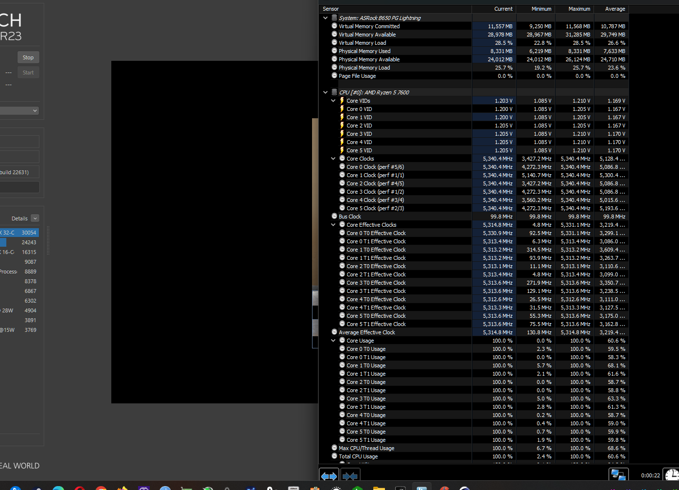

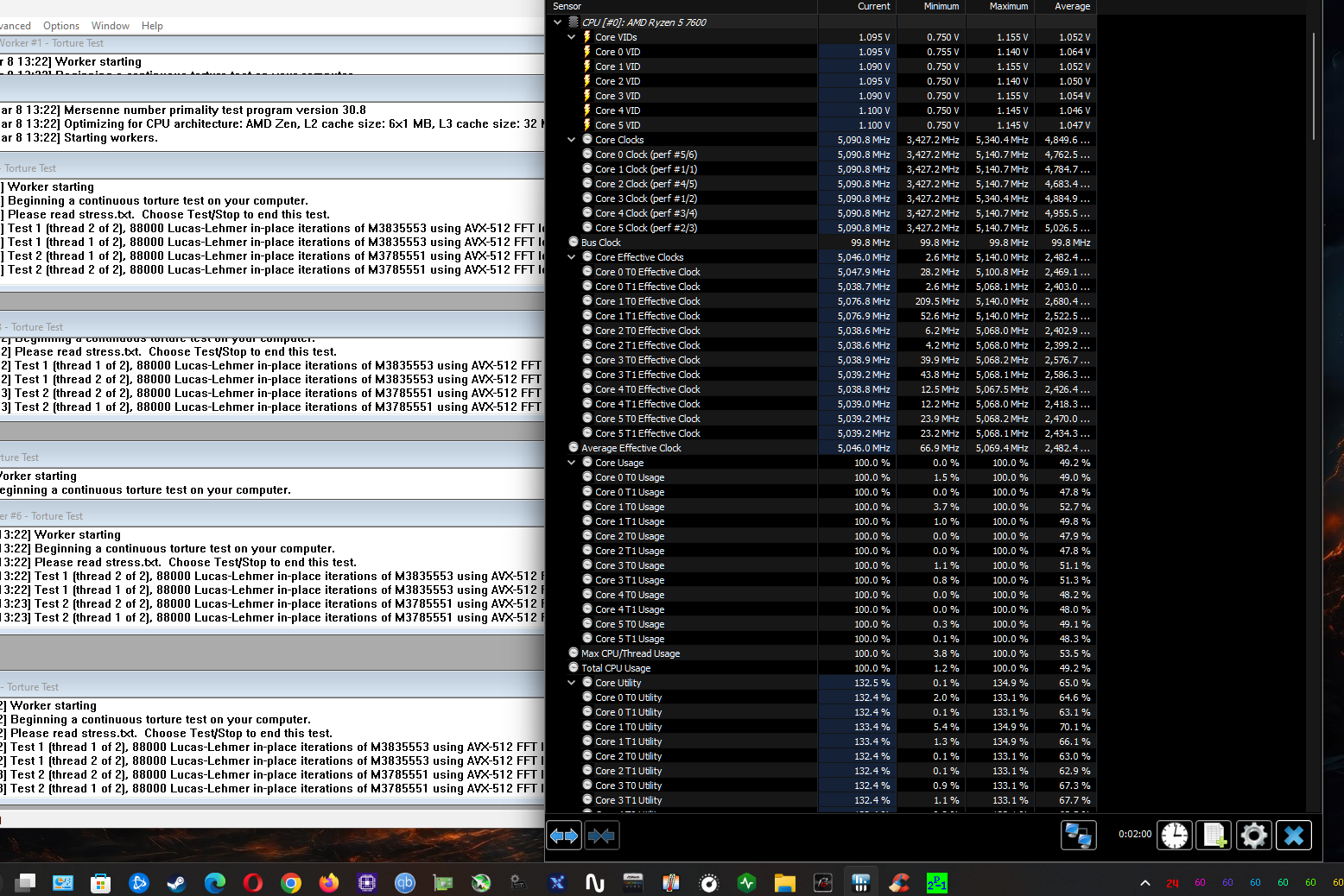

Όπως είπαν και τα παιδιά,εξαρτάται από το bench που τρέχεις.Εγώ πχ με 7600 ,-40co, +250 boost και τα power limits χειροκίνητα σε bios(το tdp το έχω βάλει 102 watts😁).Σε cinebench μπουστάρει 5.35 περίπου,το ίδιο και σε παιχνίδια.Σε prime small fft maximum heat,μπουστάρει γύρω στα 5 και πάει λέγοντας.Τι ψύξη έχεις?Μου φαίνεται λίγο υψηλή η θερμοκρασία για την εποχή.
  Στις 8/3/2025 στις 1:33 ΜΜ, Πέτρος είπε
Check PL/limit όταν τρέχετε το εκάστοτε φορτίο ρε σεις. Τί ακριβώς ψάχνουμε?
Τα boost clocks που μεταβάλλονται ανάλογα το φορτίο,αν κατάλαβα καλά😁
