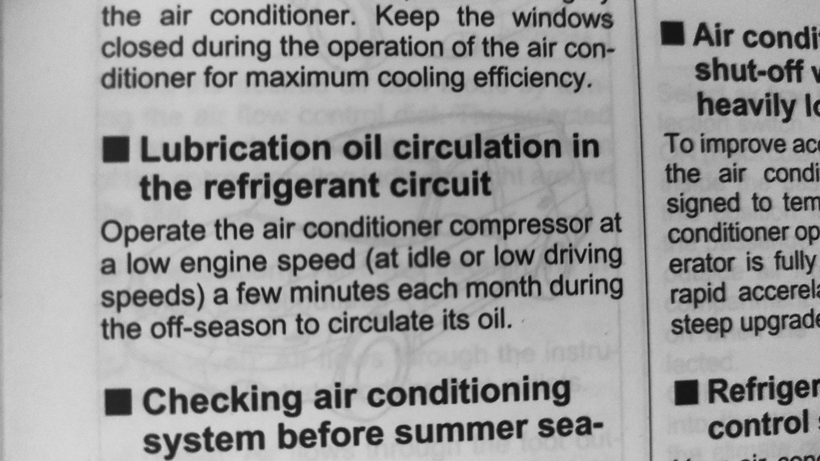

lordvec Δημοσ. 14 Ιουλίου 2023 Δημοσ. 14 Ιουλίου 2023 Δεν είναι βουντού, δεν είναι μαγικά. Το φρέον περιέχει και λαδάκι μέσα. Με το να κυκλοφορεί συντηρεί, σφραγίζει, θρέφει, λιπαίνει, ενυδατώνει, προλαβαίνει το φρεζάριασμα και την τριχόπτωση σε σωλήνες τσιμούχες ενώσεις κτλ. Αναφέρεται και σε (κάποια) service manual της Haynes. Νομίζω λίγο καλύτερο από αστικό μύθο, ε; 1
korakios Δημοσ. 14 Ιουλίου 2023 Δημοσ. 14 Ιουλίου 2023 2 ώρες πριν, lordvec είπε Δεν είναι βουντού, δεν είναι μαγικά. Το φρέον περιέχει και λαδάκι μέσα. Με το να κυκλοφορεί συντηρεί, σφραγίζει, θρέφει, λιπαίνει, ενυδατώνει, προλαβαίνει το φρεζάριασμα και την τριχόπτωση σε σωλήνες τσιμούχες ενώσεις κτλ. Αναφέρεται και σε (κάποια) service manual της Haynes. Νομίζω λίγο καλύτερο από αστικό μύθο, ε; αρκετά manual αυτοκινήτων το αναφέρουν , τουλάχιστον μια το μήνα για 10 λεπτά λέει στο δικό μου τη χειμερινή περίοδο

spooker Δημοσ. 22 Ιουλίου 2023 Δημοσ. 22 Ιουλίου 2023 (επεξεργασμένο) On 13/07/2023 at 15:56, toyo73 said: Απο ποτε ισχυει αυτο και ποια αυτοκινητα.25 χρονια και 420.000 αναβει μονο το καλοκαιρι.Πριν μια εβδομαδα το ανοιξα απο τον Σεπτεμβριο του 22 και μεσα 10 δευτερα πεταει παγους.Μηδενικη συντηρηση στην κυριολεξια.Μονο αλλαγη φιλτρο καμπινας και απολυμαντικο σπρευ. για τους αεραγωγους. Ίσχυει από την στιγμή που θα διαβάσει κάποιος το manual. Επεξ/σία 22 Ιουλίου 2023 από spooker 1
