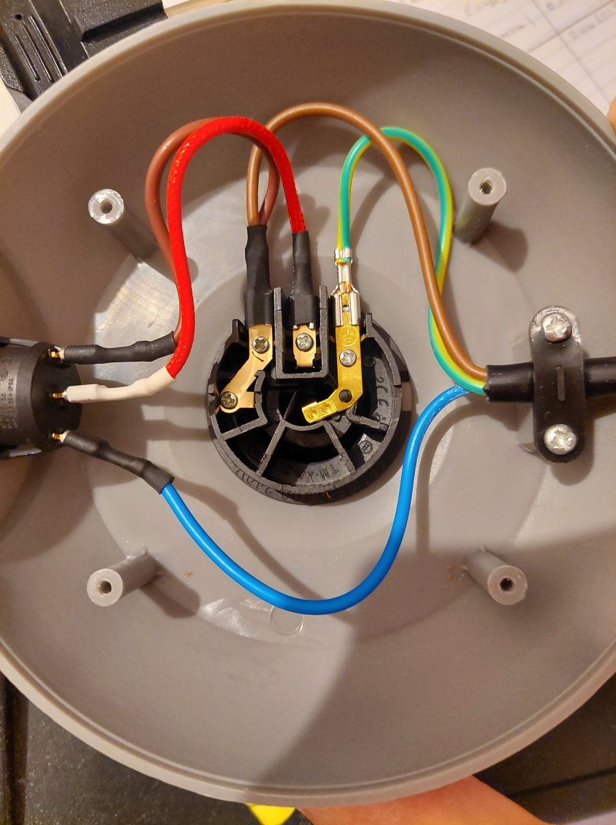

The_Judas Δημοσ. 5 Ιουλίου 2023 Δημοσ. 5 Ιουλίου 2023 Όταν χρησιμοποιώ τον βραστήρα ελληνικου καφέ πέφτει το ρελε διαρροής. δοκίμασα σε 2 διαφορετικές πρίζες. όλες οι υπόλοιπες συσκευές του σπιτιού δεν έχουν πρόβλημα. υπάρχει κάτι πρέπει να ελεγξει ηλεκτρολογος ή αρκεί να πετάξω τη συσκευή;

The_Judas Δημοσ. 5 Ιουλίου 2023 Μέλος Δημοσ. 5 Ιουλίου 2023 (επεξεργασμένο) μα τόσο απλοϊκή κατασκευή αυτή η καφετιέρα; σκετα καλώδια ρεύματος οδηγούν στο μπρίκι χωρίς κανένα άλλο κύκλωμα; Επεξ/σία 5 Ιουλίου 2023 από The_Judas
Joshua21 Δημοσ. 5 Ιουλίου 2023 Δημοσ. 5 Ιουλίου 2023 23 minutes ago, The_Judas said: μα τόσο απλοϊκή κατασκευή αυτή η καφετιέρα; σκετα καλώδια ρεύματος οδηγούν στο μπρίκι χωρίς κανένα άλλο κύκλωμα; Μα απλή είναι και η δουλειά που κάνει, μια αντίσταση παίρνει ρεύμα με καλώδια ώστε να ζεσταίνει μια πλάκα για να κάθεται πάνω το μπρίκι, τι άλλο κύκλωμα περίμενες να δεις;

Basilhs23___ Δημοσ. 5 Ιουλίου 2023 Δημοσ. 5 Ιουλίου 2023 100% θέμα της συσκευής είναι. Κάπου υπάρχει διαρροή ρεύματος. Τώρα, η επισκευή και η έρευνα αξίζει μόνο αν είσαι ηλεκτρολόγος και πιάνουν τα χέρια σου για να το φτιάξεις μόνος σου, ειδάλλως αγοράζεις καινούργιο. Σε εμάς, σε μια φορητή ηλεκτρική εστία, κάηκε ο εξωτερικός μανδύας του καλωδίου τροφοδοσιας και μετά η μόνωση των αγωγών, ο ουδέτερος ήρθε σε επαφή με την γείωση απογυμνωμενος και έπεσε ο μικροαυτοματος. Αλλάξαμε το καλώδιο με έναν φίλο και η εστία δούλεψε πάλι, το αστείο είναι ότι εντός της συσκευής είχε φθαρεί η μόνωση και πήγαινε να γίνει επαφή αγωγών και σε άλλο σημείο εσωτερικά, μάλλον αυτό το καλώδιο δεν ήταν καλης ποιότητας.
Haldol Δημοσ. 5 Ιουλίου 2023 Δημοσ. 5 Ιουλίου 2023 Συνήθως σε τέτοιου τύπου συσκευές (βραστήρες, τοστιέρες, κ.λπ) «σκάει» η αντίσταση και εμφανίζεται τάση στο σώμα. Το σώμα προφανώς είναι γειωμένο, συνεπώς το ρελέ καταλαβαίνει τη διαρροή, και ΝΤΑΚ. Τώρα αν αξίζει ν' αλλάξεις αντίσταση σε βραστήρα, δε νομίζω, τόσο που έχουν. Πάρε και κάναν πιο μουράτο να σ' αρέσει καλύτερα
