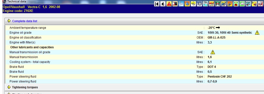

Tsino Δημοσ. 26 Ιουλίου 2023 Δημοσ. 26 Ιουλίου 2023 On 03/07/2023 at 06:48, papoys1 said: Καλημέρα παπού Το πρόγραμμα που το βρήκες? Υπάρχει να το κατεβάσουμε κάπου? Επίσης καλύπτει και άλλα μοντέλα opel ?
liakinen Δημοσ. 26 Ιουλίου 2023 Δημοσ. 26 Ιουλίου 2023 Ρε παλικάρια βιβλιαράκι δεν έχει το αυτοκίνητο; τι ψάχνετε προγράμματα κτλ (που δεν λέω μπορεί να είναι και σωστά). 1
papoys1 Δημοσ. 27 Ιουλίου 2023 Δημοσ. 27 Ιουλίου 2023 Στις 26/7/2023 στις 9:06 ΠΜ, Tsino είπε Καλημέρα παπού Το πρόγραμμα που το βρήκες? Υπάρχει να το κατεβάσουμε κάπου? Επίσης καλύπτει και άλλα μοντέλα opel ? Νομίζω ο meleths μου το είχε στείλει. Μονο αυτό το κομμάτι δεν έχω υπόλοιπα 1
