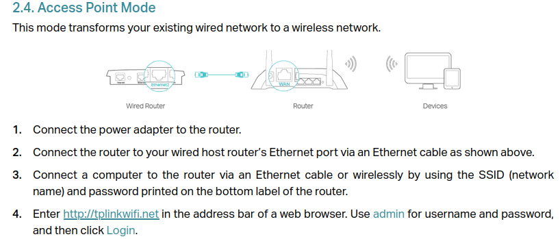

jkoukos Δημοσ. 1 Ιουλίου 2023 Δημοσ. 1 Ιουλίου 2023 Και στις 2 περιπτώσεις συνδέεται στην μπλε WAN θύρα και η αλλαγή γίνεται από το μενού. Μπορεί να παίξει και όπως το έχεις σε μία θύρα LAN, αλλά το σωστό και η οδηγία της εταιρείας είναι για σύνδεση στη WAN. Φυσικά θα χρειασθεί να το ρυθμίσεις κατάλληλα.

jkoukos Δημοσ. 1 Ιουλίου 2023 Δημοσ. 1 Ιουλίου 2023 4 ώρες πριν, adtakhs είπε Βλέπεις κάτι λάθος; Όχι. 4 ώρες πριν, adtakhs είπε Δεν έχω θέσει κάτι σωστά; Μου ήρθε φλασιά. Ποιο ακριβώς hardware version είναι το 840Ν; Ως κανονικά ΑΡ παίζουν από την έκδοση 5 και πάνω. Μέχρι την 4 παίζουν μόνον ως Router και ως ΑΡ με τον τρόπο που το έχεις, αλλά δεν υπάρχει βεβαιότητα ότι θα δουλέψει σωστά.
