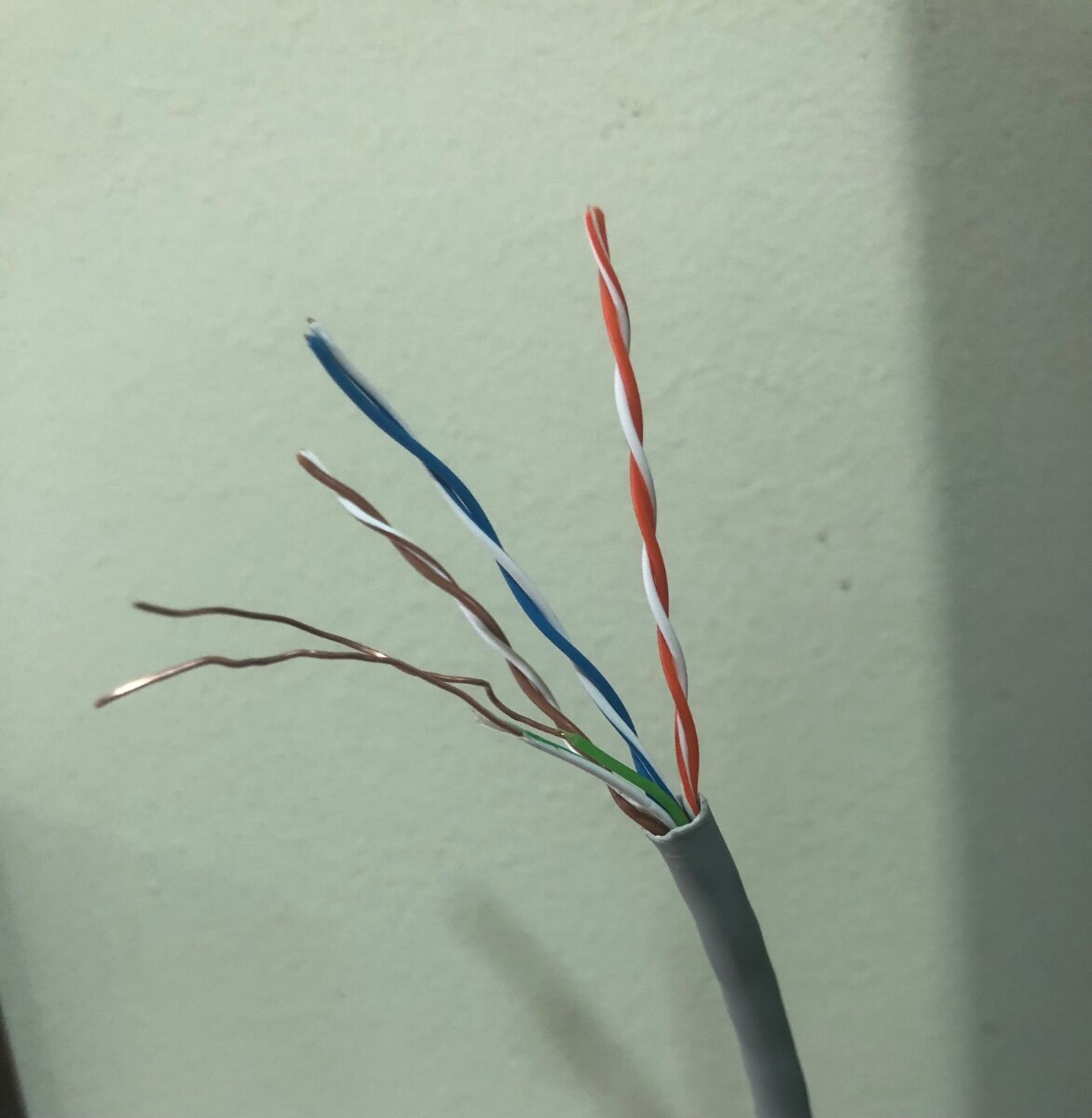

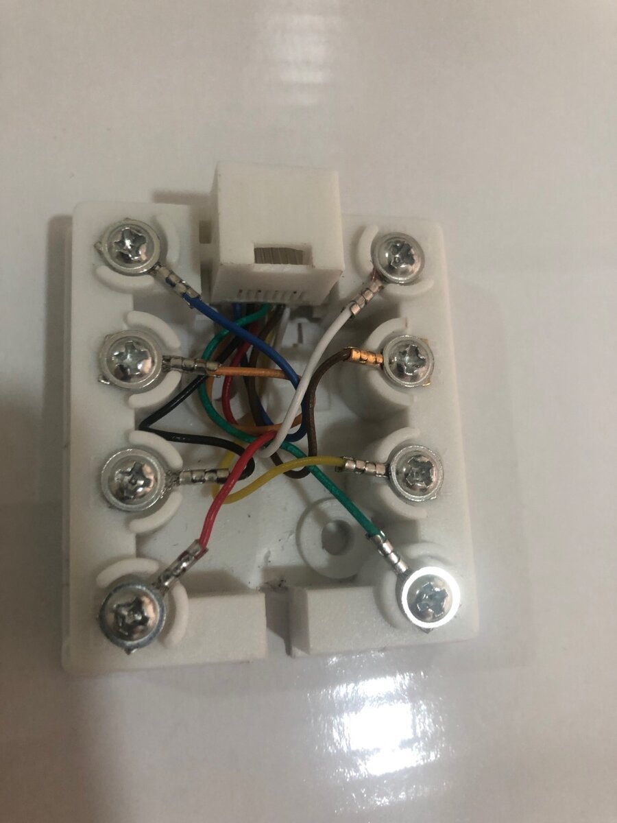

variemai Δημοσ. 30 Ιουνίου 2023 Δημοσ. 30 Ιουνίου 2023 Καλησπέρα παιδιά. Επειδή Παρασκευή γίνονται όλα τα ωραία, πρέπει να συνδέσω τη γραμμή του τηλεφώνου σε μια πρίζα. Είμαι τελείως άσχετος από ηλεκτρολογικά, είδα μερικά βίντεο αλλά δυστυχώς δε πέτυχε τίποτα. Μπορείτε σας παρακαλώ να μου πείτε τι να συνδέσω; Ο εκτεθειμένος χαλκός στη φωτογραφία είναι από τα …πειράματα μου. Ευχαριστώ εκ των προτέρων.
astrea966 Δημοσ. 1 Ιουλίου 2023 Δημοσ. 1 Ιουλίου 2023 αν κρινω σωστα απο τη φωτο η πριζα που παραθετεις ειναι για rj45 φις και οχι για rj11 που χρησιμοποιουν τα τηλεφωνα.μπορει να κανω λαθος αν και δεν εχω δει rj11 με 8 επαφες. λογικα μπορει να κουμπωσει rj11 φις αλλα δεν το θεωρω σωστη υλοποιηση.αν δεν θελεις να την αλλαξεις θα βρεις ποια 2 καλωδια βαση χρωματος συνδεονται στις 2 μεσαιες επαφες 4-5 και εκει θα βιδωσεις τα 2 καλωδια του utp που εχεις ξεχωρισει απογυμνώνοντας τα. 1
variemai Δημοσ. 1 Ιουλίου 2023 Μέλος Δημοσ. 1 Ιουλίου 2023 2 ώρες πριν, astrea966 είπε αν κρινω σωστα απο τη φωτο η πριζα που παραθετεις ειναι για rj45 φις και οχι για rj11 που χρησιμοποιουν τα τηλεφωνα.μπορει να κανω λαθος αν και δεν εχω δει rj11 με 8 επαφες. λογικα μπορει να κουμπωσει rj11 φις αλλα δεν το θεωρω σωστη υλοποιηση.αν δεν θελεις να την αλλαξεις θα βρεις ποια 2 καλωδια βαση χρωματος συνδεονται στις 2 μεσαιες επαφες 4-5 και εκει θα βιδωσεις τα 2 καλωδια του utp που εχεις ξεχωρισει απογυμνώνοντας τα. Αυτο μου ειπε ο τεχνικος της cosmote να παρω... Το καλωδιο που ερχετα απεξω ειναι 5e (αν βοηθαει). Εψαξα τους χρωματισμους και το συνδεσα. Για καποιο λογο αναβει το DSL κανονικα αλλα δε μου δινει internet...
astrea966 Δημοσ. 2 Ιουλίου 2023 Δημοσ. 2 Ιουλίου 2023 (επεξεργασμένο) 10 ώρες πριν, variemai είπε Αυτο μου ειπε ο τεχνικος της cosmote να παρω... Το καλωδιο που ερχετα απεξω ειναι 5e (αν βοηθαει). Εψαξα τους χρωματισμους και το συνδεσα. Για καποιο λογο αναβει το DSL κανονικα αλλα δε μου δινει internet... Αν το dsl μενει σταθερο παει να πει οτο εκανες σωστα τη συνδεση.για να μην σου δινει ίντερνετ η εχει κάποιο θεμα η γραμμη σου η κατι παιζει με τις ρυθμίσεις του ρουτερ.αν το ρουτερ έπαιζε νωριτερα και δεν εχεις αλλαξει κατι τοτε θα σου πρότεινα να παρεις τηλεφωνο την τεχνικη υποστήριξη Επεξ/σία 2 Ιουλίου 2023 από astrea966
afm Δημοσ. 2 Ιουλίου 2023 Δημοσ. 2 Ιουλίου 2023 Στις 30/6/2023 στις 5:59 ΜΜ, variemai είπε Καλησπέρα παιδιά. Επειδή Παρασκευή γίνονται όλα τα ωραία, πρέπει να συνδέσω τη γραμμή του τηλεφώνου σε μια πρίζα. Είμαι τελείως άσχετος από ηλεκτρολογικά, είδα μερικά βίντεο αλλά δυστυχώς δε πέτυχε τίποτα. Μπορείτε σας παρακαλώ να μου πείτε τι να συνδέσω; Ο εκτεθειμένος χαλκός στη φωτογραφία είναι από τα …πειράματα μου. Ευχαριστώ εκ των προτέρων. Θα συνδέσεις την τηλεφωνική γραμμή στο κόκκινο και πράσινο που είναι τα κεντρικά καλώδια της πρίζας. Η πρίζα σου μάλλον είναι διπλή rj11 σύμφωνα με το χρωματικό κώδικα των καλωδίων (πρώτη πρίζα κόκκινο, πράσινο, μαύρο, κίτρινο - δεύτερη πρίζα μπλε, άσπρο, πορτοκαλί, καφέ). Σε περίπτωση που ήταν μονή rj45 θα είχε διαφορετικά χρώματα καλωδίων (μπλε, μπλε άσπρο - πορτοκαλί, πορτοκαλί άσπρο - πράσινο, πράσινο άσπρο και καφέ, καφέ άσπρο). Συνήθως τα καλώδια που χρησιμοποιούνται στο utp από τα μαστόρια για να μεταφέρουν το τηλεφωνικό σήμα είναι τα μπλε, μπλε άσπρο. Οπότε συνέδεσε το μπλε, μπλε άσπρο του utp με τα κόκκινο και πράσινο της πρίζας. Για να είσαι σίγουρος αν έχεις πρόσβαση στον κατανεμητή (κουτί) σιγουρέψου για τα χρώματα του utp που έχει χρησιμοποιήσει ο μάστορας.
poulinos Δημοσ. 14 Ιουλίου 2023 Δημοσ. 14 Ιουλίου 2023 On 02/07/2023 at 15:02, afm said: Θα συνδέσεις την τηλεφωνική γραμμή στο κόκκινο και πράσινο που είναι τα κεντρικά καλώδια της πρίζας. Η πρίζα σου μάλλον είναι διπλή rj11 σύμφωνα με το χρωματικό κώδικα των καλωδίων (πρώτη πρίζα κόκκινο, πράσινο, μαύρο, κίτρινο - δεύτερη πρίζα μπλε, άσπρο, πορτοκαλί, καφέ). Σε περίπτωση που ήταν μονή rj45 θα είχε διαφορετικά χρώματα καλωδίων (μπλε, μπλε άσπρο - πορτοκαλί, πορτοκαλί άσπρο - πράσινο, πράσινο άσπρο και καφέ, καφέ άσπρο). Συνήθως τα καλώδια που χρησιμοποιούνται στο utp από τα μαστόρια για να μεταφέρουν το τηλεφωνικό σήμα είναι τα μπλε, μπλε άσπρο. Οπότε συνέδεσε το μπλε, μπλε άσπρο του utp με τα κόκκινο και πράσινο της πρίζας. Για να είσαι σίγουρος αν έχεις πρόσβαση στον κατανεμητή (κουτί) σιγουρέψου για τα χρώματα του utp που έχει χρησιμοποιήσει ο μάστορας. Με βαση την φωτο ειναι μονη και δεν ειναι cat5e πριζα για να βαλουν τα χρωματα οπως του Utp.δεν νοειται cat5e με βιδες.
