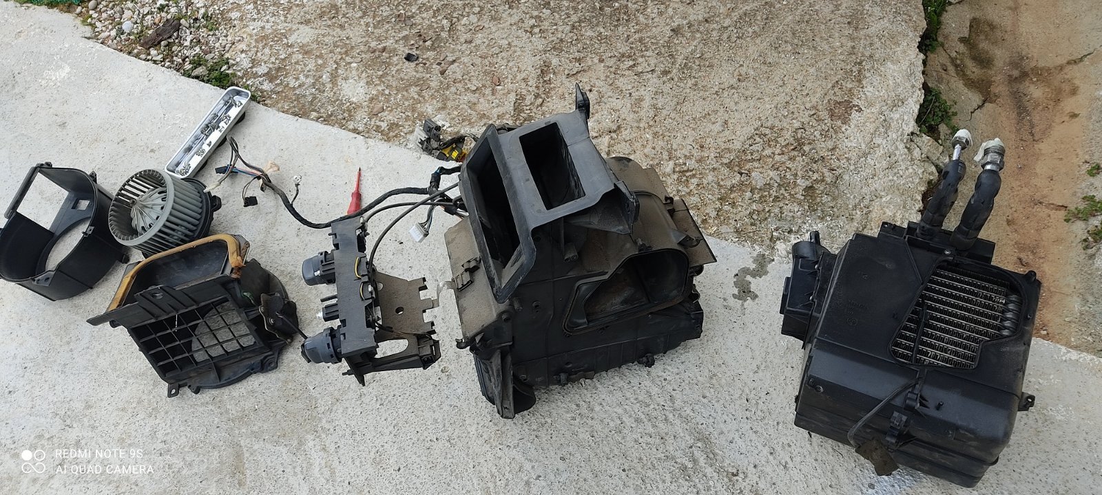

cabdik Δημοσ. 30 Ιουνίου 2023 Δημοσ. 30 Ιουνίου 2023 (επεξεργασμένο) 13 ώρες πριν, sdikr είπε Αν είσαι πολύ νέος και δεν ξέρεις οτι είχαμε και αντιστάσεις δεν φταίω εγώ https://www.car.gr/parts/?ca=206&sort=modified&tags=αντισταση καλοριφερ https://www.car.gr/parts/206/psyksi-thermansi-klimatismos.html/?ca=206&makes_ids=13334&pg=1&sort=modified&tags=αντισταση καλοριφερ https://www.car.gr/parts/view/36792809-antistasi-kalorifer-5399960010-52488536-behr-65922-90566802-opel-astra-h-2004-2009 Σε ευχαριστω παρα πολυ που εγινες μονος σου η αποδειξη για το πρωτο μου ποστ....!! να το επαναλαβω? "οσοι δεν γνωριζουν, καλυτερα να μην απαντανε....!!!" αυτα που δειχνεις, ουδεμια σχεση εχουν με την θερμανση του αυτοκινητου. και λεγεται "ΑΝΤΙΣΤΑΤΗΣ ΚΑΛΟΡΙΦΕΡ" και ΟΧΙ "ΑΝΤΙΣΤΑΣΗ". Και αυτο γιατι ελεγχει -οπως ειπωθηκε και πιο πριν- τις ταχυτητες του ανεμιστηρα που διαχεει τον αερα μεσα στο αυτοκινητο. σε πολλους οταν αυτο το πραματακι καιγεται, δουλευει μονο η μεγαλη σκαλα, γιατι πολυ απλα, δουλευει κατευθειαν στα 12V απο το ηλεκτρικο κυκωμα του αυτοκινητου. ενω αυτο το πραγματακι εχει κλιμακωσεις σε μικροτερα V, για να δουλευει με λιγοτερες στροφες ο ανεμιστηρας. ειναι κατι αναλογο με τους αντιστατες που βαζουμε και στους ανεμιστηρες των ΠΙΣΙ, για να χαμηλωνουμε τις στροφες...!!! η θερμανση προερχεται απο ενα καλοριφερ-σωμα, πισω απο το ταμπλω του αυτοκινητου, το οποιο με την σειρα του ζεσταινεται απο το νερο ψυξης τους αυτοκινητου...!!! το AC εχει ξεχωριστο κυκλωμα, με δικη του αντλια και αλλα κομματια, οπου κυκλοφορει το φρεον, το οποιο με την σειρα του παγωνει τον αερα....!!! αυτα τα ολιγα, απο εναν παθοντα, που πριν 4 μηνες, εκατσε και αλλαξε αυτο το σωματακι καλοριφερ του αυτοκινητου, γαιτι ειχε τρυπησει και εχανε νερο, ξηλωνοντας ολο το ταμπλω, καθαριζοντας ολους τους αεραγωγους, και αλλαζοντας και αυτον τον αντιστατη, ο οποιος ειχε καει....!!! ΔΕΝ ΕΙΜΑΙ ΤΕΧΝΙΚΟΣ........... επαναλαμβανω....!!! ειμαι ΠΑΘΩΝ.....! και για να εχετε και μια οπτικη αποψη του τι εβγαλα.................. Επεξ/σία 30 Ιουνίου 2023 από cabdik 4
sdikr Δημοσ. 30 Ιουνίου 2023 Δημοσ. 30 Ιουνίου 2023 3 hours ago, cabdik said: Σε ευχαριστω παρα πολυ που εγινες μονος σου η αποδειξη για το πρωτο μου ποστ....!! να το επαναλαβω? "οσοι δεν γνωριζουν, καλυτερα να μην απαντανε....!!!" αυτα που δειχνεις, ουδεμια σχεση εχουν με την θερμανση του αυτοκινητου. και λεγεται "ΑΝΤΙΣΤΑΤΗΣ ΚΑΛΟΡΙΦΕΡ" και ΟΧΙ "ΑΝΤΙΣΤΑΣΗ". Και αυτο γιατι ελεγχει -οπως ειπωθηκε και πιο πριν- τις ταχυτητες του ανεμιστηρα που διαχεει τον αερα μεσα στο αυτοκινητο. σε πολλους οταν αυτο το πραματακι καιγεται, δουλευει μονο η μεγαλη σκαλα, γιατι πολυ απλα, δουλευει κατευθειαν στα 12V απο το ηλεκτρικο κυκωμα του αυτοκινητου. ενω αυτο το πραγματακι εχει κλιμακωσεις σε μικροτερα V, για να δουλευει με λιγοτερες στροφες ο ανεμιστηρας. ειναι κατι αναλογο με τους αντιστατες που βαζουμε και στους ανεμιστηρες των ΠΙΣΙ, για να χαμηλωνουμε τις στροφες...!!! η θερμανση προερχεται απο ενα καλοριφερ-σωμα, πισω απο το ταμπλω του αυτοκινητου, το οποιο με την σειρα του ζεσταινεται απο το νερο ψυξης τους αυτοκινητου...!!! το AC εχει ξεχωριστο κυκλωμα, με δικη του αντλια και αλλα κομματια, οπου κυκλοφορει το φρεον, το οποιο με την σειρα του παγωνει τον αερα....!!! αυτα τα ολιγα, απο εναν παθοντα, που πριν 4 μηνες, εκατσε και αλλαξε αυτο το σωματακι καλοριφερ του αυτοκινητου, γαιτι ειχε τρυπησει και εχανε νερο, ξηλωνοντας ολο το ταμπλω, καθαριζοντας ολους τους αεραγωγους, και αλλαζοντας και αυτον τον αντιστατη, ο οποιος ειχε καει....!!! ΔΕΝ ΕΙΜΑΙ ΤΕΧΝΙΚΟΣ........... επαναλαμβανω....!!! ειμαι ΠΑΘΩΝ.....! και για να εχετε και μια οπτικη αποψη του τι εβγαλα.................. Είχα λανθασμένα την εντύπωση πως είναι αντίσταση είπα My bad, παραμένει όμως το να είναι διαφορετικό κύκλωμα απο το AC τουλάχιστον στα παλιά αυτοκίνητα. Σίγουρα θα βοηθούσε παραπάνω να κάνεις αυτό το ποστ πριν, παρά να αρχίσεις τα αν δεν γνωρίζετε μην γράφετε

Jts Δημοσ. 30 Ιουνίου 2023 Δημοσ. 30 Ιουνίου 2023 (επεξεργασμένο) Υπάρχουν και αμάξια που ζεσταίνονται μέσω ac πάντως, το λένε αντλία θερμότητος, αλλά αυτό είναι, αλλά ναι όχι με αντιστάσεις, τόση θερμότητα βγάζει η μηχανή. Στο δικό μας Alfa Romeo που έχει παρόμοιο θέμα ήταν διαρροή ψυκτικού υγρού αλλά έβγαζε ελάχιστο δροσερό αέρα οπότε ήταν πιο εύκολο να προσδιοριστεί η αιτία. Αλλά εξαρτάται και πότε ξεκίνησε η διαρροή, αν ξεκινήσει μετά το καλοκαίρι λογικό να μην ψύχει καθόλου μετά από 9 μήνες και να μην το είχες καταλάβει. Επεξ/σία 30 Ιουνίου 2023 από Jts
cabdik Δημοσ. 1 Ιουλίου 2023 Δημοσ. 1 Ιουλίου 2023 19 ώρες πριν, sdikr είπε Είχα λανθασμένα την εντύπωση πως είναι αντίσταση είπα My bad, παραμένει όμως το να είναι διαφορετικό κύκλωμα απο το AC τουλάχιστον στα παλιά αυτοκίνητα. Σίγουρα θα βοηθούσε παραπάνω να κάνεις αυτό το ποστ πριν, παρά να αρχίσεις τα αν δεν γνωρίζετε μην γράφετε οταν το εγραψα, ηταν μια γενικη παρατηρηση, και δεν ηταν καμια προσωπικη σποντα....! προς θεου...! απλα, στα τοσα χρονια που ειμαι στο φορουμ, εχω διαβασει ΤΑ απιθανα, απο ασχετους με διαφορα θεματα. Για αυτο..., καλο ειναι λοιπον, εκει που δεν γνωριζουμε, να μην απανταμε, αλλα να ρωταμε....! επισης, το δικο θεμα, δεν εχει σχεση με του Τοπικ σταρτερ, γιατι αφορουσε το κυκλωμα θερμανσης, και οχι ψυξης. εκει..... ουτε κι εγω γνωριζω, επακριβως την λειτουργια του, και απο ποσα και ποια μηχανικα και ηλεκτρολογικα μερη αποτελειται. αυτο ειναι δουλεια ενος ψυκτικου..! για αυτο και του εδωσα αυτη τη συμβουλη.

Lucifer Δημοσ. 4 Ιουλίου 2023 Μέλος Δημοσ. 4 Ιουλίου 2023 Μόλις γύρισα από τον μπρο, τον ήπια κλαρίνο, είναι συμπιεστής. Αρχικά μου έβαλε φρέον (είχε πέσει στο μισό "άρα είναι λογικό να είναι αυτό") αλλά μετά που το δοκιμάσαμε "ενώ δίνει εντολή το ταμπλώ, δεν κάνει το μαγνητικό του μπλαμπλα το κλακ". Ό,τι καταλάβατε, μου ξαναρούφηξε και το φρέον και τώρα είμαι πάλι καυτός σαν την Πάμελα Άντερσον 20 χρονών στην άμμο και αύριο φεύγω για Κρήτη χωρίς AC. Σας ευχαριστώ πολύ όλους και άμα δείτε κανέναν αθηνέζο που είναι σα να τον έκαναν αντικρυστό, πετάχτε του κανένα παγάκι, καμιά ρακή παγωμένη, κάτι 2
Lucifer Δημοσ. 4 Ιουλίου 2023 Μέλος Δημοσ. 4 Ιουλίου 2023 Στις 29/6/2023 στις 10:11 ΜΜ, mechpanos είπε Κομπρέσορας a/c. Με τις υγείες σου κι εσύ. Εγώ το έχω αφήσει 5 χρόνια έτσι γιατί κάνω μικρομετακινήσεις, μου είχε πει ο μάστορης τότε 4κατοστάρικα καινούργιος 2 μεταχείρα, με κίνδυνο να τον πάρουμε στο χέρι κι αυτόν την άλλη μέρα. 400 για 10λεπτά διαδρομή που το χρησιμοποιώ δεν δίνω, και το παράθυρο καλό είναι. Και εμένα το ίδιο ποίημα μου είπε, 200 μεταχείρα χωρίς εγγύηση, μπορεί να δουλέψει 10 χρόνια, μπορεί να δουλέψει μια βδομάδα. Λίγο που έψαξα επιτόπου, βρήκα καινούριους 200-300, του το είπα να είναι έτοιμος μην ακούσω κάνα τρελό ποσό και όταν γυρίσω (αν γυρίσω) βλέπουμε. 1
