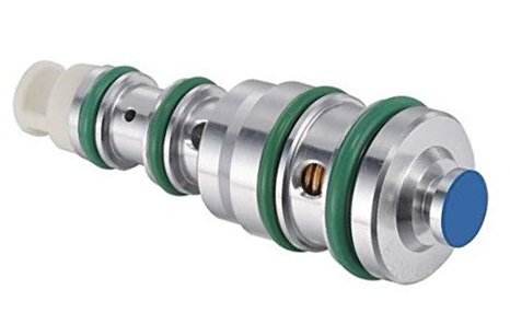

Lucifer Δημοσ. 29 Ιουνίου 2023 Μέλος Δημοσ. 29 Ιουνίου 2023 Κατάλαβα παιδιά, ευχαριστώ! Ότι θα το πάω να το δουν θα το πάω, απλώς ήθελα πάνω κάτω να καταλάβω τι είναι πιθανότερο να παίζει και τι πιο ακραίο (και ακριβό) για να γλιτώσω το στόλισμα στο κόστος. Τελευταία ερώτηση, αυτή η μαλακία πώς λέγεται στα ελληνικά; Βαλβίδα ελέγχου;
vamvakoolas Δημοσ. 29 Ιουνίου 2023 Δημοσ. 29 Ιουνίου 2023 (επεξεργασμένο) 20 minutes ago, Lucifer said: Κατάλαβα παιδιά, ευχαριστώ! Ότι θα το πάω να το δουν θα το πάω, απλώς ήθελα πάνω κάτω να καταλάβω τι είναι πιθανότερο να παίζει και τι πιο ακραίο (και ακριβό) για να γλιτώσω το στόλισμα στο κόστος. Τελευταία ερώτηση, αυτή η μαλακία πώς λέγεται στα ελληνικά; Βαλβίδα ελέγχου; ναι βαλβιδα ειναι αυτο Για το προβλημα σου πολυ πιθανο ειναι να χανει φρεον: Η πιο απλη λυση αν μπορεις ειναι: ανοιγεις καπω, ενας ειναι μεσα και ανοιγει ac αν ταυτοχρονα στη μηχανη ακουστει σα να περνει μπροστα μια (δευτερη) μηχανη σημαινει οτι παιρνει εμπρος και ο κομπρεσορας. Οι κομπρεσορες σπανια χαλανε. Εικαζω οτι ειτε χανει φρεον ειτε απλως θελει συμπληρωμα. Αν πας σε ειδικο ηλεκτρολογο (που να ξερει απο ac)θα ριξει μαζι με φρεον και ενα ειδικο υγρο που το χρωματιζει ετσι ευκολα να βρει αν υπαρχει διαροη στο κυκλωμα (σε καποιο σωληνακι ή στο σωληνακι αν παει απο κομπρεσορα στο εσωτερικο). Κοστος 15-50 ευρ αν στην τελειως ατυχη περιπτωση εχει θεμα ο κομπρεσορας τοτε το ανταλλακτικο κανει απο 100->300-450 ευρ 100 ευρ ειναι ανακατασκευασμενο. Σε μερικα αυτοκινητα (νομιζω δεν ειναι το δικο σου) σπανια εχει θεμα η ηλεκτρικη μοναδα του ac αλλα μιλαμε για οχι απλο ac αλλα clima με ηλεκτρονικη ρυθμιση της θερμοκρασιας. Επεξ/σία 29 Ιουνίου 2023 από vamvakoolas 1

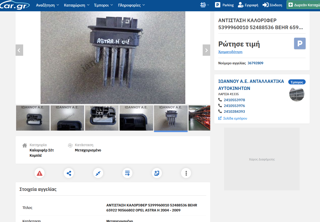

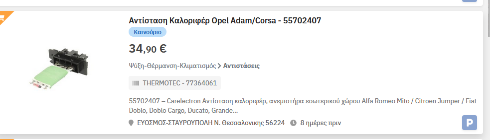

sdikr Δημοσ. 29 Ιουνίου 2023 Δημοσ. 29 Ιουνίου 2023 (επεξεργασμένο) 2 hours ago, cabdik said: εχετε αυτογνωσια τουλαχιστον, να μην απαντουν οσοι δεν γνωριζουν........????????? ακου με αντιστασεις.......!! ρε τι αλλο θα ακουσουμε......???? @Lucifer μην ρωτας για τετοιες βλαβες. θα ακουσεις ο,τι δεν μπορεις να φανταστεις. Πηγαινε αγορι μου σε εναν καλο τεχνικο, και πες του να το κοιταξει......! ΜΗΝ περιμενεις να σου κανει διαγνωση καποιος απο το ιντερνετ............... Αν είσαι πολύ νέος και δεν ξέρεις οτι είχαμε και αντιστάσεις δεν φταίω εγώ https://www.car.gr/parts/?ca=206&sort=modified&tags=αντισταση καλοριφερ https://www.car.gr/parts/206/psyksi-thermansi-klimatismos.html/?ca=206&makes_ids=13334&pg=1&sort=modified&tags=αντισταση καλοριφερ https://www.car.gr/parts/view/36792809-antistasi-kalorifer-5399960010-52488536-behr-65922-90566802-opel-astra-h-2004-2009 Επεξ/σία 29 Ιουνίου 2023 από sdikr
