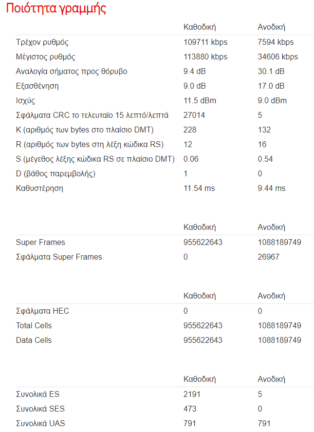

JSD Δημοσ. 28 Ιουνίου 2023 Μέλος Δημοσ. 28 Ιουνίου 2023 (επεξεργασμένο) Ευχαριστώ πολύ για την απάντηση και τον χρόνο σας. Ευτυχώς αποσυνδέσεις δεν έχω πλέον, ακόμα και για εβδομάδες συνεχόμενες. Απλά μου κάνει εντύπωση ο παρατεταμένος χρόνος συγχρονισμού και τα αίτια αυτού. Μια τωρινή εικόνα της γραμμής, αν βοηθούσε: Ευχαριστώ και πάλι, JSD Επεξ/σία 28 Ιουνίου 2023 από JSD
bicasa6184 Δημοσ. 28 Ιουνίου 2023 Δημοσ. 28 Ιουνίου 2023 Πολλά CRC errors. Με ποιόν τρόπο έχεις συνδέσει το router; Με φίλτρα, Splitter κλπ; Βγάλτα και βάλε μια διπλή πρίζα. Καλώδια χρησιμοποιείς αυτά της συσκευασίας του router; Αν όχι, βάλτα. Το συνδέεις στην κεντρική πρίζα; Βάλτο εκεί. Είναι συνδεδεμένα κι άλλα καλώδια στην κεντρική πρίζα; Δοκίμασε να τα αποσυνδέσεις. Επίσης θα χρειαστεί να κοιτάξεις και την καλωδίωση του σπιτιού, πρίζες κλπ. Μόνο αν όλα αυτά είναι άψογα, εξετάζεις άλλες λύσεις. 21 ώρες πριν, bicasa6184 είπε Δυνατότητα μείωσης του χρόνου αναμονής για επανασυγχρονισμό ίσως βοηθήσει ένα διαφορετικό router, καλύτερα χαρακτηριστικά της γραμμής, καλύτερη εγκατάσταση (καλώδια κλπ), καλύτερες ίσως ρυθμίσεις (sra κλπ) κλπ κλπ.

iliasleon Δημοσ. 29 Ιουνίου 2023 Δημοσ. 29 Ιουνίου 2023 Απ' οτι θυμαμε το h300s ετρωγε κόλλημα και τα λαθη(crc) που εβλεπες ως τελευταιο 15λεπτο τα εννοούσε απο την τελευταία επανεκκίνηση που εκανε.Δες uptime του ρουτερ γιατι μπορει να σου κανει αποσυνδεσεις ωρες που δεν εισαι μεσα.Δοκιμασε και κανενα αλλο ρουτερ αν εχεις καποιου δικου σου εστω...δες πρωτα την καλωδιωση που σου γραφει παραπανω ο φιλος, προσπάθησε να αποκλίσεις την καλωδιωση του σπιτιου, το καλώδιο που ερχετε απο κολόνα κούμπωσέ το κατευθείαν πανω στο ρουτερ
Λύση JSD Δημοσ. 30 Ιουνίου 2023 Μέλος Λύση Δημοσ. 30 Ιουνίου 2023 Καλημέρα και ευχαριστώ πολύ για το χρόνο σας! Πολύ σωστά τα αναγραφόμενα σφάλματα crc δεν αφορούν το τελευταίο 15λεπτό, αλλά καταμετρώνται στην ουσία από την τελευταία επανεκίνηση. Πολύ σωστά, επίσης, ο χρόνος λειτουργίας είναι κάτι που έχω ελέγξει και αναφέρεται σε μέρες ή εβδομάδες που συμφωνούν πάντα με την τελευταία επανεκίνηση, άρα δεν υπάρχουν αποσυνδέσεις σε ώρες που δεν έχω παρακολούθηση. Η γραμμή ελέχθηκε από τεχνικό, όπως και οι κεντρική πρίζα, όπως και η καλωδίωση μέχρι το router και δε βρέθηκε κάτι το παθολογικό. Έκανα δοκιμή με ένα άλλο router και συγκεκριμένα το Ζyxel vmg8623 t50b, προφανώς χωρίς να μπορώ να αξιοποιήσω μέσω αυτού τη VOIP τηλεφωνία της Vodafone. Μέσος όρος τριών δοκιμών τα 5μιση λεπτά! Στατιστικά γραμμής τα ίδια και μάλιστα στα όρια του στατιστικού σφάλματος και λίγο καλύτερα. Συμπέρασμα... Με το Vodafone-H-300s-v1.2.01.06 μέσος όρος συγχρονισμού 27 λεπτά. Με το Ζyxel vmg8623 t50b μέσος όρος συγχρονισμού 5μιση λεπτά. Λοιπά δεδομένα όπως γραμμή, πρίζα, εσωτερική καλωδίωση κλπ τα ίδια. Από Δευτέρα θα αιτηθώ νέο router από τη Vodafone. Σας ευχαριστώ πολύ και πάλι, JSD
