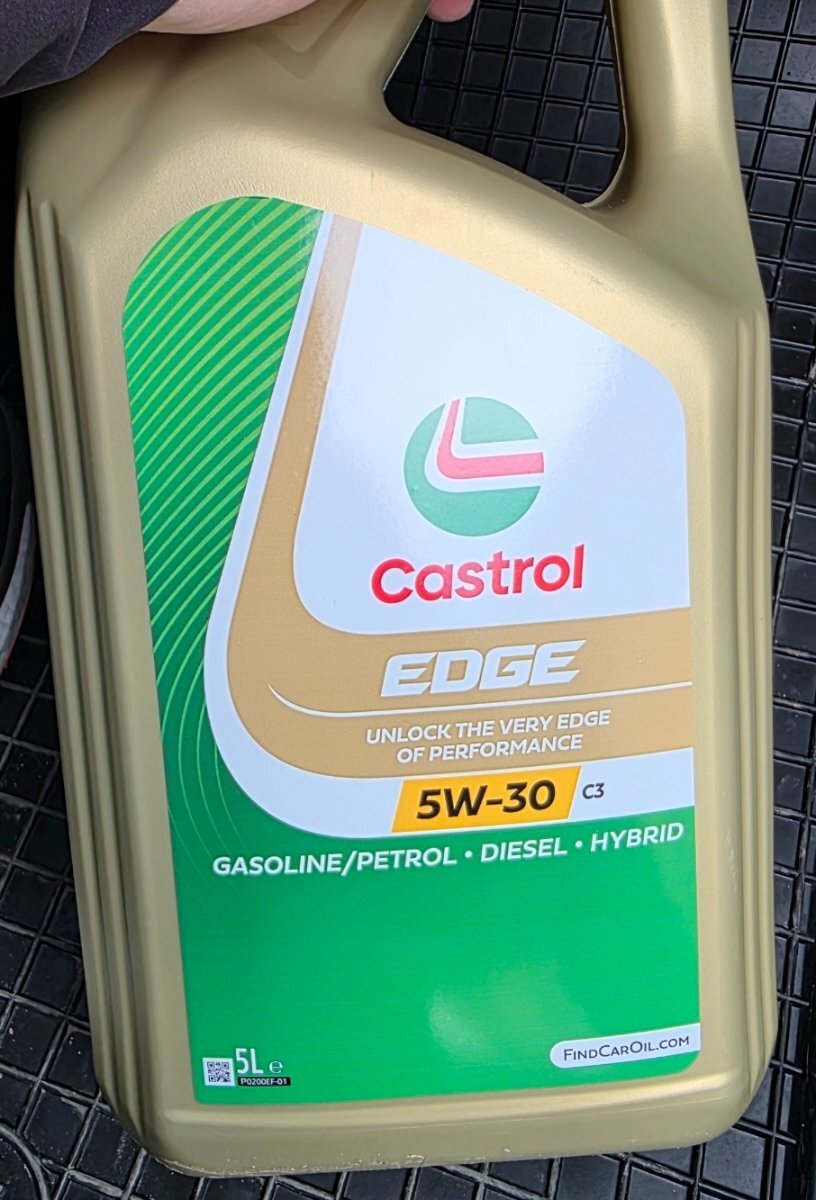

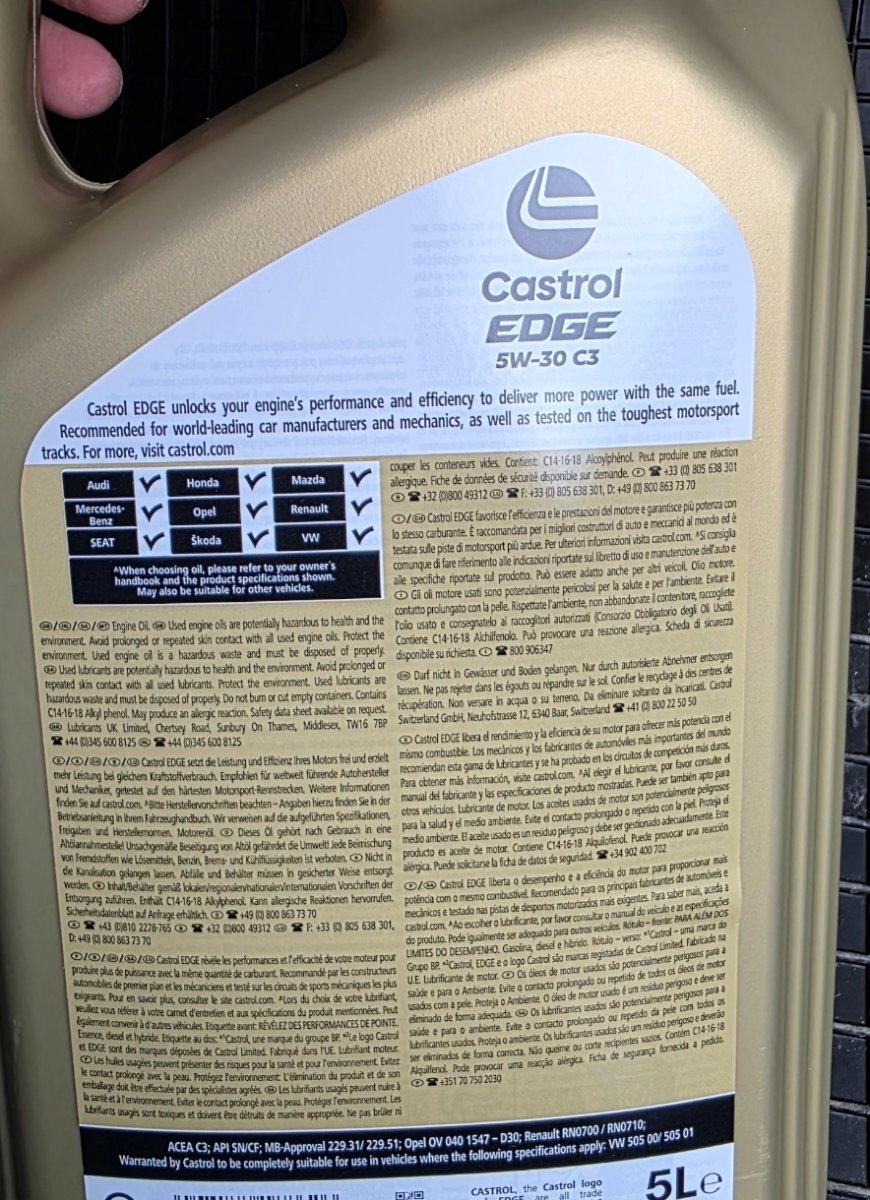

kountoura Δημοσ. 17 Φεβρουαρίου Δημοσ. 17 Φεβρουαρίου Καλησπέρα παιδιά. Αυτό το λάδι με αυτές τις προδιαγραφές μπαίνει λέτε σε opel vectra c 2007 Z18XER βενζίνη(&lpg).? Μέχρι πρότινος έβαζα gastrol edge 5 30 αλλά με προδιαγραφή Dexos2. Τώρα βγαίνει έτσι μου είπαν. Οντως ή θα κάνουμε καμία ζημιά? Μέχρι στιγμής 240κ χιλιόμετρα ανά 10κ αλλαγή δεν καίει σταγόνα. 🙂
meletis_m Δημοσ. 17 Φεβρουαρίου Δημοσ. 17 Φεβρουαρίου 28 λεπτά πριν, kountoura είπε Καλησπέρα παιδιά. Αυτό το λάδι με αυτές τις προδιαγραφές μπαίνει λέτε σε opel vectra c 2007 Z18XER βενζίνη(&lpg).? Μέχρι πρότινος έβαζα gastrol edge 5 30 αλλά με προδιαγραφή Dexos2. Τώρα βγαίνει έτσι μου είπαν. Οντως ή θα κάνουμε καμία ζημιά? Μέχρι στιγμής 240κ χιλιόμετρα ανά 10κ αλλαγή δεν καίει σταγόνα. 🙂 Όντως έχει αλλάξει η συσκευασία . Δε γράφει εάν είναι dexos 2 ;
kountoura Δημοσ. 17 Φεβρουαρίου Δημοσ. 17 Φεβρουαρίου 1 ώρα πριν, meletis_m είπε Όντως έχει αλλάξει η συσκευασία . Δε γράφει εάν είναι dexos 2 ; Όχι Dexos2 δεν αναφέρει πουθενά.
papoys1 Δημοσ. 17 Φεβρουαρίου Δημοσ. 17 Φεβρουαρίου Στις 20/4/2024 στις 8:12 ΠΜ, Akrit είπε Είναι το Vectra C με το Z16XE μοτέρ. Ευχαριστώ για τις απαντήσεις. Ταμπελάκι με τις τιμές πίεσης δεν υπαρχει ούτε στις πόρτες, αλλά ούτε στην κολόνα. Εχω το ίδιο του 2005. 398.000 χιλιόμετρα και δεν καίει λάδι. Τα 10/40 του lidl του βάζω αλλά αλλαγή κάθε 6.000 με 7.000 χιλιόμετρα μαζί με φίλτρο . Ποτέ δεν συμμορφώθηκα με τον κατασκεταστή που λέει 25.000 χιλιόμετρα ακόμη και καινούργιο στην εγγύηση του έκανα σε εξωτερικό συνεργείο μία αλλαγή ενδιάμεσα και βλέπεις τα αποτελέσματα. Τωρα τα αλλάζω μόνος. Εσύ τι έκανες τελικά που έλεγες ότι καίει πολύ λάδι;;
atheatos Δημοσ. 18 Φεβρουαρίου Δημοσ. 18 Φεβρουαρίου 6 ώρες πριν, kountoura είπε Όχι Dexos2 δεν αναφέρει πουθενά. Τα καινούργια λαδια καλύπτουν την προδιαγραφή dexos και δεν χρειάζεται να την γράφουν. Άσε που η προδιαγραφή ειναι παλιά. Αν ειναι γνήσια τα λάδια θα έπρεπε να σε ανησυχεί και οχι τοσο οι προδιαγραφές τους. Επίσης υπάρχουν και άλλα λάδια στο εμπόριο και οχι μόνο της castrol.
kountoura Δημοσ. 18 Φεβρουαρίου Δημοσ. 18 Φεβρουαρίου 3 ώρες πριν, atheatos είπε Τα καινούργια λαδια καλύπτουν την προδιαγραφή dexos και δεν χρειάζεται να την γράφουν. Άσε που η προδιαγραφή ειναι παλιά. Αν ειναι γνήσια τα λάδια θα έπρεπε να σε ανησυχεί και οχι τοσο οι προδιαγραφές τους. Επίσης υπάρχουν και άλλα λάδια στο εμπόριο και οχι μόνο της castrol. Έχω στο μυαλό μου εδώ και χρόνια ότι τα καλύτερα λάδια είναι τα castrol γι αυτό και τα προτιμώ. Αν θεωρήσουμε λοιπόν ότι είναι γνήσια, Η προδιαγραφή OV 0401547 D-30 καλύπτει (ή αντικαθιστά) την προδιαγραφή Dexos2 και μπορώ άφοβα να ρίξω αυτό το λάδι σε opel vectra c 2007 Z18XER βενζίνης? Ευχαριστώ!
atheatos Δημοσ. 18 Φεβρουαρίου Δημοσ. 18 Φεβρουαρίου 2 ώρες πριν, kountoura είπε Έχω στο μυαλό μου εδώ και χρόνια ότι τα καλύτερα λάδια είναι τα castrol γι αυτό και τα προτιμώ. Αν θεωρήσουμε λοιπόν ότι είναι γνήσια, Η προδιαγραφή OV 0401547 D-30 καλύπτει (ή αντικαθιστά) την προδιαγραφή Dexos2 και μπορώ άφοβα να ρίξω αυτό το λάδι σε opel vectra c 2007 Z18XER βενζίνης? Ευχαριστώ! https://www.gmdexos.com/brands/dexos2/index.html μπορείς να δεις ποια λάδια της Castrol ικανοποιούν την προδιαγραφή dexos 2 αν και όπως έγραψα αυτή η προδιαγραφή τώρα πια είναι προς αντικατάσταση και σχεδόν όλα τα σύγχρονα λάδια την πληρούν. https://msdspds.castrol.com/bpglis/FusionPDS.nsf/Files/9C5C643574D1C278802582D200646CFF/$File/BPXE-B2WPH3.pdf σου παραθέτω επίσης το product sheet του λαδιου σου που έχει το dexos 2 απλά όπως σου είπα προηγουμένως έχουν σταματήσει να το γράφουν στο μπουκάλι , γιατί είναι προς αντικατάσταση. Όποτε βαλτο άφοβα αν είναι γνήσιο…
