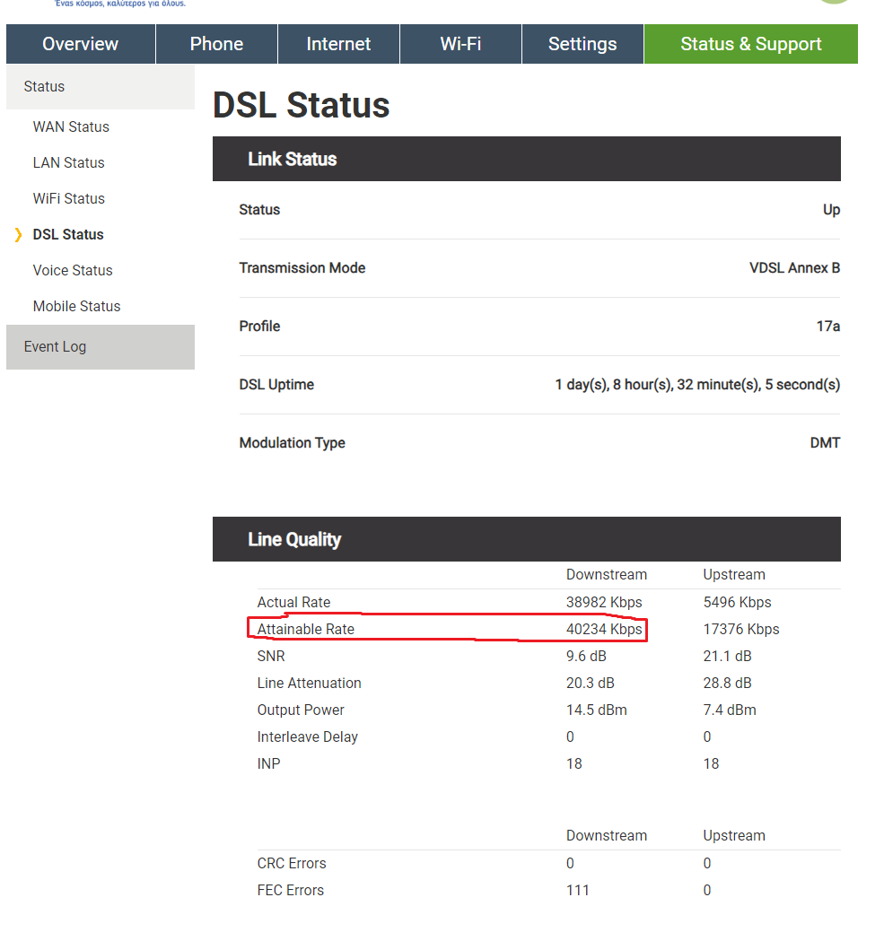

babaliaris Δημοσ. 25 Ιουνίου 2023 Δημοσ. 25 Ιουνίου 2023 (επεξεργασμένο) Αναφορά σε κείμενο Όσοι έχετε δει το παλιό θέμα μου, ήταν για το σπίτι ενώς φίλου μου. Τώρα αναφέρομαι για το δικό μου σπίτι!!! Το VDSL έχει περίπου ένα χρόνο που ήρθε στο χωριό μου (Μικρό χωριό 300 κατοίκων). Όταν το πρώτο έβαλα, το Attainable Rate ξεπερνούσε τα 50mbps (ήταν περίπου στα 51-52mbps) και όντως τα έπιανα ακόμα και μέσω Wifi network (Για την ακρίβεια έχω mesh network αυτά). Τώρα εδώ και 3 μήνες περίπου έχει πέσει στα 40 κοντά το attainable rate. Γιατί έγινε αυτό; Έχει φορτωθεί η γραμμή; Λογικά, επειδή ήμουν από τους πρώτους που έκαναν αναβάθμιση, στην αρχή χόρευα και τώρα πάπαλα; Επίσης κάνουν κάτι έργα εδώ δίπλα (15 χιλιόμετρα μακριά) για οπτικές ίνες, δεν ξέρω αν έχει σχέση, αλλά αν είχε πιστεύω ο ΟΤΕ θα έπρεπε να ενημερώσει για τυχόν επιπλοκές στο δίκτυο. Έχω ξενερώσει τέρμα. Όχι μόνο αυτό, αλλά αρκετές φορές πατάει και "σκαλωματα" το ίντερνετ. Πέφτει η ταχύτητα για κάποια μικρή χρονική περίοδο (πχ 15 mbps ΜΑΧ) λαγκάρουν και τα online παιχνίδια. Γενικά έχω παρατηρήσει αρκετές αστάθειες ειδικά μέσα στο καλοκαίρι, και σίγουρα δεν φταίει το mesh network μου γιατί πήγαινα και απευθείας πάνω στο ρούτερ εκείνη την στιγμή να το ελέγξω. Αν δεν βρω άκρη σκέφτομαι να πάω σε starlink, 60 ευρώ τον μήνα είναι (720 τον χρόνο, δεν είναι και πολλά για κάτι που το χρησιμοποιώ και γουστάρω τέρμα). Όποιος έχει εμπειρία και χρησιμοποιεί starlink ας μου πει για την σταθεροτητά του. Επεξ/σία 25 Ιουνίου 2023 από babaliaris

goana12 Δημοσ. 28 Ιουνίου 2023 Δημοσ. 28 Ιουνίου 2023 Κατ' αρχας να γνωριζεις οτι η πραγματικη ταχυτητα που εχεις ειναι η actual. To Attainable Rate ειναι η μεγιστη ταχυτητα που υπολογιζει το ρουτερ οτι μπορεις να φτασεις. Τωρα ο ευκολοτερος τροπος για ελεγχο της γραμμης σου (χωρις εξιδεικευμενα εργαλεια), ειναι να παρεις το ρουτερ (αφου πρωτα κανεις μια επανεκινηση και δεις που θα συγχρονισει) , και να το βαλεις απ' ευθειας στο σημειο που ενωνει η γραμμη που φερνει ο ΟΤΕ με την δικη σου, αφου πρωτα αποσυνδεσεις την γραμμη που πηγαινει στο σπιτι. Δες που θα συγχρονισει και τι απολκιση εχεις απο αυτα που συχρονισες μεσα στο σπιτι λιγο πριν. Αν μιλαμε για διαφορα 1-2 mbps, θα μπορουσες να την θεωρησεις ανεκτη. Παραπανω υποδηλωνει προβλημα στην δικη σου γραμμη. Αν η αποκλιση ειναι ελαχιστη ως καθολου, τοτε πιθανοτατα φταινε αυτα που προαναφερες απο την πλευρα του παροχου, και δεν μπορεις να κανεις και πολλα. Παντως το attenuation 20,3 db, δεν αφηνει και τρελες ελπιδες για "φουλ" 50 1
