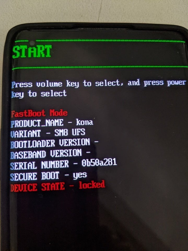

gakos1112 Δημοσ. 25 Ιουνίου 2023 Μέλος Δημοσ. 25 Ιουνίου 2023 (επεξεργασμένο) με την εντολη adb reboot bootloader βλεπω το παρακατω που εχω στο συνημενο, αρα λογικα ναι....νομιζω οτι κολλαμε στο device state locked δεν ξερω αν βοηθαει αλλα τωρα ειδα τον επισημο οδηγο και λεει Αναφορά σε κείμενο Install LineageOS on instantnoodlep Unlocking the bootloader Once the device is in fastboot mode, verify your PC finds it by typing: fastboot devices Tip: If you see no permissions fastboot while on Linux or macOS, try running fastboot as root. https://lineageosroms.com/instantnoodlep/ με την παραπανω εντολη δεν παιρνω κανενα αποτελεσμα ακομα κι αν την τρεξω με δικαιωματα root, αρα δεν βλεπει την συσκευη; Επεξ/σία 25 Ιουνίου 2023 από gakos1112

gakos1112 Δημοσ. 26 Ιουνίου 2023 Μέλος Δημοσ. 26 Ιουνίου 2023 (επεξεργασμένο) 1 ώρα πριν, GATE123 είπε Πρώτα πρέπει να ξεκλειδώσεις τον Bootloader. εκει κολλαμε,...καλη η θεωρεια, τετοιο διαβασμα ουτε στα νιατα μου δεν εχω ριξει αλλα φως δεν βλεπω.. Once the device is in fastboot mode, verify your PC finds it by typing: fastboot devices το αποτελεσμα της εντολης πρεπει να ειναι fastboot 0b50a281 σε μενα δεν υπαρχει τετοιο αποτελεσμα στην εξοδο της παραπανω εντολης. αρα δεν μπορω να ξεκλειδωσω τον Bootloader Επεξ/σία 26 Ιουνίου 2023 από gakos1112
chios Δημοσ. 28 Ιουνίου 2023 Δημοσ. 28 Ιουνίου 2023 Προφανώς το κινητό δεν το έχεις σε fastboot, usb debugging έχεις ανοιχτό;
