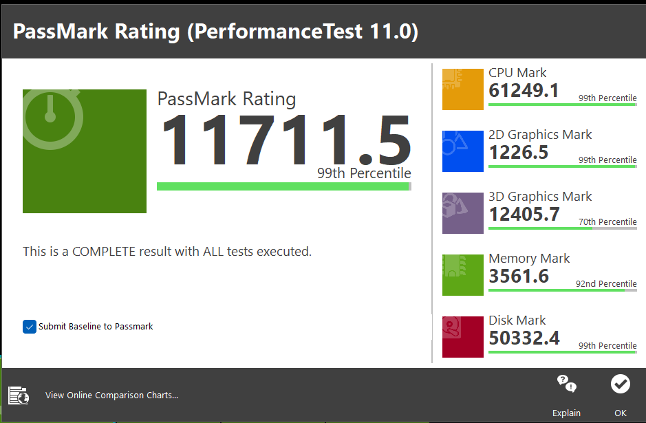

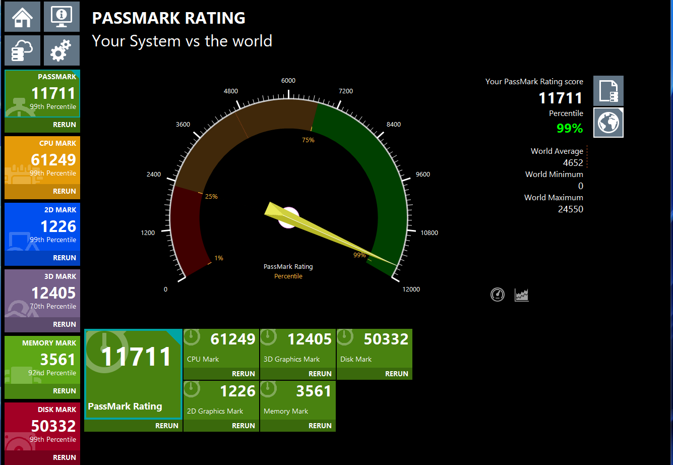

@topos Δημοσ. 1 Ιουλίου 2023 Δημοσ. 1 Ιουλίου 2023 38 minutes ago, nikosk1992 said: Ευψαριστώ πολύ παιδιά τα κατάφερα! Συγχαρητήρια! Τρέξε τώρα μερικά bench για να επιβεβαιώσεις ότι όλα δουλεύουν όπως πρέπει.
nikosk1992 Δημοσ. 1 Ιουλίου 2023 Μέλος Δημοσ. 1 Ιουλίου 2023 Ευχαριστώ δουλεύει τέλεια θα ήταν καλό όμως να κάνω και bench και αν ναι μπορείς να μου πείς πώς γιατί είμαι άσχετος απο pc παντα είχα κονσολες
nickol-us Δημοσ. 1 Ιουλίου 2023 Δημοσ. 1 Ιουλίου 2023 7 λεπτά πριν, nikosk1992 είπε Ευχαριστώ δουλεύει τέλεια θα ήταν καλό όμως να κάνω και bench και αν ναι μπορείς να μου πείς πώς γιατί είμαι άσχετος απο pc παντα είχα κονσολες Κατεβάζεις, εγκαθιστάς και εκτελείς, ανεβάζεις τα αποτελέσματα σε screenshot για σύγκριση. Φροντίζεις να μην έχεις τρέχει τίποτα άλλο στο παρασκήνιο κι έχεις μόνο ένα πρόγραμμα επιτήρησης (πχ hwinfo) για παρακολούθηση θερμοκρασιώ cpu κλπ https://www.passmark.com/products/performancetest/index.php https://www.userbenchmark.com/Software https://www.maxon.net/en/downloads/cinebench-r23-downloads
nikosk1992 Δημοσ. 1 Ιουλίου 2023 Μέλος Δημοσ. 1 Ιουλίου 2023 Έκανα ένα μονο καρτα γραφικών δεν έχω καλή μια 1660 1
