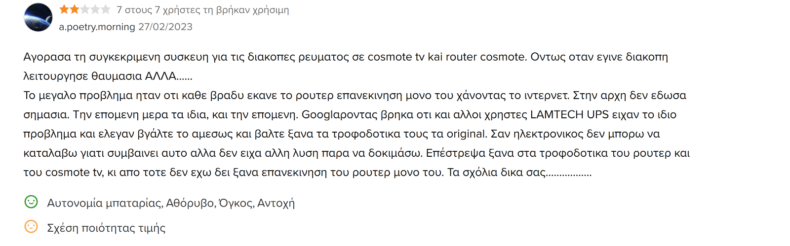

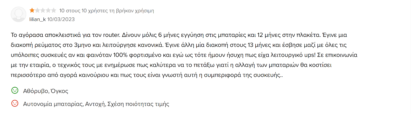

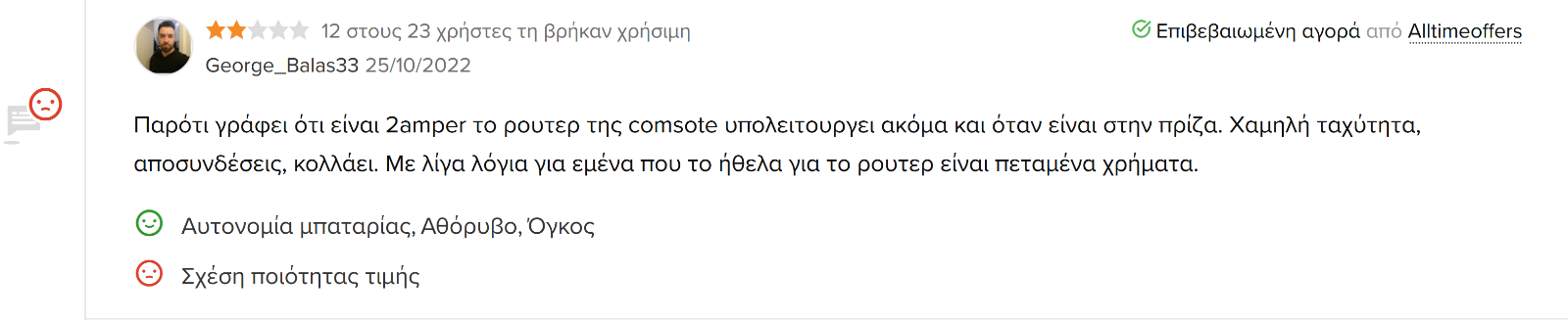

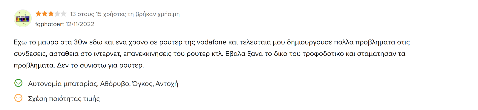

maltron66 Δημοσ. 22 Ιουνίου 2023 Share Δημοσ. 22 Ιουνίου 2023 (επεξεργασμένο) Καλησπέρα, παιδιά. Ψάχνω για UPS για το router μου, συγκεκριμένα για το Speedport Plus 2 της Cosmote. Έχω ψάξει ήδη στο forum και αρκετοί χρήστες προτείνουν το Lamtech Mini των 30W, το οποίο έδινε παλαιότερα η ίδια η Cosmote. Αλλά παρόλο που οι κριτικές στο Skroutz είναι στη πλειοψηφία τους θετικές, ορισμένοι χρήστες αναφέρουν προβλήματα, όπως η περιορισμένη ζωή των μπαταριών, αλλά και ελαττωματική λειτουργία της συσκευής που συνοδεύεται με επανεκκινήσεις, αποσυνδέσεις και χαμηλές ταχύτητες στο router. Μπορεί κάποιος που να έχει τη συγκεκριμένη συσκευή για ένα σχετικά μεγάλο χρονικό διάστημα να μου πει αν η συγκεκριμένη συσκευή παρουσιάζει τέτοια προβλήματα; Είναι αξιόπιστη ή έχετε να μου προτείνετε κάποιο άλλο UPS; Ευχαριστώ εκ των προτέρων! Επεξ/σία 22 Ιουνίου 2023 από maltron66 Συνδέστε για να σχολιάσετε Κοινοποίηση σε άλλες σελίδες άλλες επιλογές

maltron66 Δημοσ. 24 Ιουνίου 2023 Μέλος Share Δημοσ. 24 Ιουνίου 2023 17 ώρες πριν, iliasleon είπε https://www.skroutz.gr/s/25607686/Lamtech-MINI-DC-UPS-15W.html https://www.bestprice.gr/item/2156136281/conceptum-mrcable-12w.html?qo=ups+12v&from=cat Εγω χρησιμοποιώ αυτα ,δεν εχω κανενα προβλημα! Ευχαριστώ, αλλά δε νομίζω ότι μου κάνουν. Απ' ότι ξέρω, το Speedport Plus 2 λειτουργεί στα 2Α, ενώ αυτά τα 2 UPS λειτουργούν στο 1. Αν δε κάνω κάπου λάθος, δε νομίζω ότι επαρκούν. Συνδέστε για να σχολιάσετε Κοινοποίηση σε άλλες σελίδες άλλες επιλογές

maltron66 Δημοσ. 26 Ιουνίου 2023 Μέλος Share Δημοσ. 26 Ιουνίου 2023 5 ώρες πριν, CsIns είπε To conceptum το είχα για καιρό με το plus 2 και δεν είχα θέμα, ΑΛΛΑ είχα ενεργή μόνο την 2.4 μπάντα στο wifi (είχα κατανάλωση μέχρι 10w). Τώρα αν προκαλεί παραπανω errors στην γραμμή που έχουν πει μερικά παιδια για ρουτερς όταν δεν παίρνουν αρκετή ισχύ, δεν το ξέρω αλλά αυτό που ξέρω είναι ότι του conceptum του είχα κοτσαρει πάνω το fritzbox 7590 με τις 2 wifi Bands ενεργές να κάνουν downloading σε συσκευές και ένα USB sticks, και άντεξε αλλά το power αναβοσβηνε κόκκινο γιατί τα είχε δει όλα το μηχάνημα 😄 (το κόκκινο μου άναβε όταν ξεπερνούσαν σε ισχύ τα 15w, μετρημένα με power meter και dc αμπεροτσιμπηδα). Μιλάμε γι αυτό εδώ, έτσι; https://www.skroutz.gr/s/25848686/Conceptum-Mini-UPS-CMU004-24V-White.html Γιατί αν όντως πρόκειται γι αυτό, δε ξέρω τι να πω... έχει μόλις 3 κριτικές και αυτές είναι κακές. Βέβαια, ξέχασα να αναφέρω παραπάνω ότι έχω καταργήσει το WiFi στο router. Έχω τραβήξει καλώδιο μέχρι το σαλόνι και έχω κουμπώσει επάνω ένα Deco M4 και παίρνω WiFi από εκεί. Το WiFi στο router είναι απενεργοποιημένο, το οποίο δε ξέρω κατά πόσο επηρεάζει την κατανάλωση ρεύματος. Πρέπει να κάνω μετρήσεις και είμαι παντελώς άσχετος από αυτά.😅 Συνδέστε για να σχολιάσετε Κοινοποίηση σε άλλες σελίδες άλλες επιλογές
