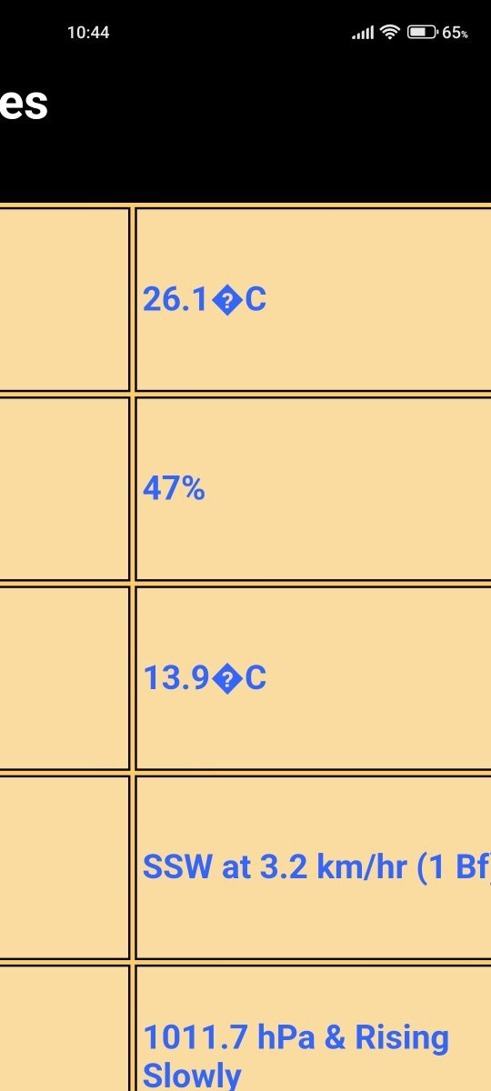

Χαίρετε. Για να μην ανοίγω άλλο θέμα γράφω εδώ.
Κάποιος/α που γνωρίζει html θα μπορούσε να με βοηθήσει σε 3-4 πραγματάκια; Πάνω σε μια έτοιμη στατική σελίδα, την οποία θέλω να την φέρω στα γούστα μου
Δίνω ένα παράδειγμα: δεν εμφανίζεται σωστά ο βαθμός Κελσίου (⁰C). Το C φαίνεται σωστά, ο βαθμός όμως «βγαίνει» ως ρόμβος που έχει μέσα του αγγλικό ερωτηματικό.

Καλησπέρα, ευχαριστώ για το ενδιαφέρον.
Δε βγάζω άκρη... έχω δοκιμάσει και το (&deg;) Βοηθάει το παρακάτω;
<tr>
<td bordercolor="#000000" bgcolor="#FADCA0" style="border: thin solid rgb(0,0,0)" ><font face="verdana, Arial,
 Helvetica"><small><strong><font color=Brown>Temperature<br>Θερμοκρασία</br></font></strong></small></font></td>
 <td width="150" bordercolor="#000000" bgcolor="#FADCA0" style="border: thin solid rgb(0,0,0)" ><font face="verdana, Arial,
 Helvetica"><strong><small><font color="#3366FF"><!--outsideTemp--><!--tempUnit--></font><br></small></strong></font>
</td></tr>

Ο κώδικας που έδωσες δεν νομίζω ότι βοηθάει. Αν θες βάλε όλον τον κώδικα της ιστοσελίδας ή την διεύθυνση της, μήπως μπορέσουμε να σε βοηθήσουμε.
Αυτός ο κώδικας πρέπει να δουλεύει:
<!DOCTYPE html>
<html>
<body>
<table>
<tr>
 Helvetica"><strong><small><font color="#3366FF">26.1 &#8451;<!--outsideTemp--><!--tempUnit--></font><br></small></strong></font>
</td></tr>
</table>
</body>
</html>
Είναι ίδιος με αυτόν που έδωσες απλά πρόσθεσα το 26.1 &#8451; ανάμεσα στo τελευταίο <font color..> και στο <!--outsideTemp-->
