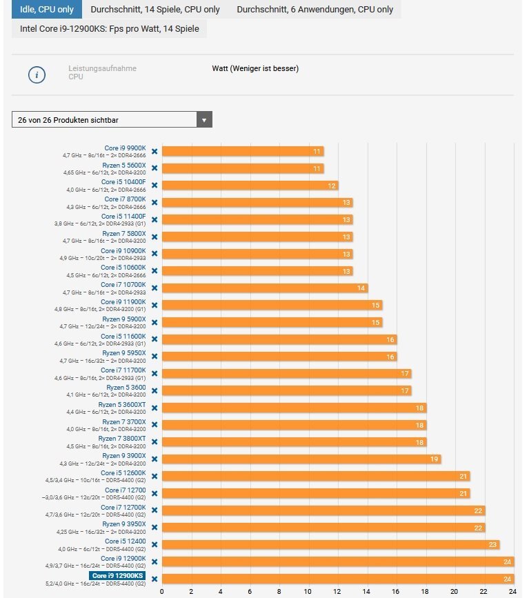

Herald Δημοσ. 21 Ιουνίου 2023 Δημοσ. 21 Ιουνίου 2023 (επεξεργασμένο) 35 minutes ago, kkatzos said: Αν μετά από αυτό συνεχίζεις να υποστηρίζεις ότι το HWinfo "μετράει" σωστά, άρα όλοι αυτοί μέτρησαν λάθος (μόνο το ένα ή και τα δύο στρατόπεδα) πες μας γιατί, κατά τη γνώμη σου, συνέβη Ξέρουμε με τι power plan τεστάρουν οι reviewers? Το high performance κλειδώνει τους πυρήνες στο max turbo boost και η κατανάλωση φτναει τα 15-18w σε idle. Ξέρουμε αν έχουν ενεργοποιημένα τα C-states από το bios? Πχ. η δικιά μου και νομίζω και του akoinonitou (το είχε αναφέρει κάποια στιγμή) τα είχε off by default. Ποιά 4nm arm, και τα mobile 7nm CPU της amd στα 2 watt πέφτουν. Σου λέω ΟΛΟΚΛΗΡΟ το laptop τραβάει 7w, το CPU πέφτει στα 1.8w, βγάζει videoplayback 11 ώρες μετρημένες. Απλά μαθηματικά είναι, πως αλλιώς εξηγείς 11 ώρες battery life σε 78wh μπαταρία αν τα CPU δεν μπορουν να πέσουν στα 2watt? Αυτη την στιγμή με τα μαθηματικά διαφωνείς, πραγματικά στο λέω Επεξ/σία 21 Ιουνίου 2023 από Herald
kkatzos Δημοσ. 21 Ιουνίου 2023 Δημοσ. 21 Ιουνίου 2023 (επεξεργασμένο) 55 λεπτά πριν, Herald είπε Ποιά 4nm arm, και τα mobile 7nm CPU της amd στα 2 watt πέφτουν. Για τον 6800H/HS λες; Τα Zen 3+ μονολιθικά δεν έχουν καμία σχέση σε idle κατανάλωση με τον 12900Κ. Πέρα από την πιο efficient TSMC 6nm FinFET έχουν 20.5ΜΒ συνολική cache και όχι 45ΜΒ. Και βέβαια ως mobile soc υπάρχει tuning για καλύτερο efficiency. 55 λεπτά πριν, Herald είπε Ξέρουμε με τι power plan τεστάρουν οι reviewers? Το high performance κλειδώνει τους πυρήνες στο max turbo boost και η κατανάλωση φτναει τα 15-18w σε idle. Ξέρουμε αν έχουν ενεργοποιημένα τα C-states από το bios? Πχ. η δικιά μου και νομίζω και του akoinonitou (το είχε αναφέρει κάποια στιγμή) τα είχε off by default. Δεν ξέρουμε. Και δε θα μάθουμε. Αλλά γιατί να το κάνουν αυτό; Γιατί να αλλάξουν το power plan; Και ψάχνοντας τυχαία βρήκα και αυτό. Μάλλον μιλάνε για μια συγκεκριμένη μητρική αλλά ο καθένας μπορεί να φανταστεί τι συμβαίνει και με όλες τις υπόλοιπες. Ότι να'ναι τα software readings. 25% απόκλιση με στοκ voltage και >30% απόκλιση στον 12900Κ λένε εδώ οι (πιο) ειδικοί όταν δε χρησιμοποιείται stock voltage. Yeah, to my surprise somehow the package power readings were completely wrong when setting an offset for the core voltage. We are talking about >30% deviation. That makes me even more happy that I bought ElmorLabs PMD and other stuff. (Σημείωση: για όσους δεν κατάλαβαν όπου software readings βάζουμε HWInfo ή οποιοδήποτε άλλο παρόμοιο πρόγραμμα) Αλλά είπαμε ... HWInfo θα πιστεύουμε γιατί οι reviewers τα έχουν αρπάξει για να βγάλουν την AMD efficient. 🤣 Επεξ/σία 21 Ιουνίου 2023 από kkatzos 1
Herald Δημοσ. 21 Ιουνίου 2023 Δημοσ. 21 Ιουνίου 2023 (επεξεργασμένο) 21 minutes ago, kkatzos said: Δεν ξέρουμε. Και δε θα μάθουμε. Αλλά γιατί να το κάνουν αυτό; Γιατί να αλλάξουν το power plan; Και ψάχνοντας τυχαία βρήκα και αυτό. Κάτι για 30% απόκλιση στον 12900Κ λένε εδώ οι (πιο) ειδικοί: Yeah, to my surprise somehow the package power readings were completely wrong when setting an offset for the core voltage. We are talking about >30% deviation. That makes me even more happy that I bought ElmorLabs PMD and other stuff. (Σημείωση: για όσους δεν κατάλαβαν όπου software readings βάζουμε HWInfo ή οποιοδήποτε άλλο παρόμοιο πρόγραμμα) Αλλά είπαμε ... HWInfo θα πιστεύουμε γιατί οι reviewers τα έχουν αρπάξει για να βγάλουν την AMD efficient. 🤣 Πριν κάνεις τον έξυπνο, διάβασε ξανά τι γράφει. Αργά αργα. Καταλαβαίνω ότι δεν έχεις Intel και δεν γνωρίζεις πως δουλεύουν, αλλά ρώτα Μιλάμε για offset voltage. Προφανώς τα readings θα είναι λάθος, το έχω γράψει πραγματικά 100-150 φορές στα νηματα για 12th και 13th gen. Όταν πειράζεις το voltage πρέπει να στρώσει και το DC LL αλλιώς κάνει misreport. Γνωστά αυτά, vid = vcore κλπα, βαριέμαι να ξαναγράφω έκθεση, το έχω αναλύσει εκτενώς στο παρελθόν. Δεν είμαι και μπροστά στο PC αυτη τη στιγμή για να σου δείξω αλλά χοντρικά αν δεν σετάρις το DC LL ώστε το vid που κάνει report το CPU να είναι ίδιο με το vcore που δείχνει η μητρική έχεις λανθασμένες ενδείξεις power draw. Βέβαια στην βιασύνη σου δεν διάβασες το σημαντικότερο. No, it's the other way around. When setting the core voltage manually the software readings are far too high. Δείχνει ΠΑΡΑΠΑΝΩ απτό πραγματικό το software, όχι λιγότερο Επεξ/σία 21 Ιουνίου 2023 από Herald 1
kkatzos Δημοσ. 21 Ιουνίου 2023 Δημοσ. 21 Ιουνίου 2023 6 λεπτά πριν, Herald είπε Βέβαια στην βιασύνη σου δεν διάβασες το σημαντικότερο. No, it's the other way around. When setting the core voltage manually the software readings are far too high. Δείχνει ΠΑΡΑΠΑΝΩ απτό πραγματικό το software, όχι λιγότερο Ποια βιασύνη; 1: Looks like @PCGH_Redaktion was right. Can confirm i9-12900K power consumption of ~150W (EPS 12V) in Dying Light 2 measured with ElmorLabs PMD + EVC2SX. 2: CX shows 120W package power which results in 81% VRM efficiency. That's actually too low for the Z690 Aorus Tachyon. #1 Νόμιζα ότι το 150W είναι μεγαλύτερο από το 120W. Κάτσε, βρήκαμε κι''άλλον με EPS μετρήσεις: https://www.pcgameshardware.de/Core-i9-12900KS-CPU-278291/Tests/Kaufen-Preis-Release-Benchmark-1392574/4/ Σε idle ουραγός ο 12900Κ. Το χειρότερο idle consumption. Αλλά είπαμε, τα άρπαξε και αυτός. Ή άφησε τα C-states off. 🤣
Herald Δημοσ. 21 Ιουνίου 2023 Δημοσ. 21 Ιουνίου 2023 (επεξεργασμένο) 25 minutes ago, kkatzos said: Για τον 6800H/HS λες; Τα Zen 3+ μονολιθικά δεν έχουν καμία σχέση σε idle κατανάλωση με τον 12900Κ. Πέρα από την πιο efficient TSMC 6nm FinFET έχουν 20.5ΜΒ συνολική cache και όχι 45ΜΒ. Και βέβαια ως mobile soc υπάρχει tuning για καλύτερο efficiency. 6900hs. Πόσο πιο efficient? 0.9w cores power και 1w το SOC δείχνει. Σε λειτουργία, όχι σε idle. Θέλω να καταλήξω, είναι προφανές ότι δεν είναι απίθανα τα 2 watt σε x86 CPU. 2 minutes ago, kkatzos said: Ποια βιασύνη; 1: Looks like @PCGH_Redaktion was right. Can confirm i9-12900K power consumption of ~150W (EPS 12V) in Dying Light 2 measured with ElmorLabs PMD + EVC2SX. 2: CX shows 120W package power which results in 81% VRM efficiency. That's actually too low for the Z690 Aorus Tachyon. #1 Νόμιζα ότι το 150W είναι μεγαλύτερο από το 120W. Κάτσε, βρήκαμε κι''άλλον με EPS μετρήσεις: https://www.pcgameshardware.de/Core-i9-12900KS-CPU-278291/Tests/Kaufen-Preis-Release-Benchmark-1392574/4/ Σε idle ουραγός ο 12900Κ. Το χειρότερο idle consumption. Αλλά είπαμε, τα άρπαξε και αυτός. Ή άφησε τα C-states off. 🤣 Δεν παλεύεσαι ρε συ, το άτομο που ΕΣΥ επικαλείσαι, ο capframex, γράφει ξεκάθαρα το ΑΝΑΠΟΔΟ από αυτό που υποστηρίζεις Αλλά δεν πτοήθηκες, εκεί συνεχίζεις. Απάλευτος ρε Tέσπα, βαριέμαι να εξηγώ για 1000η φορά τι γίνεται όταν κάνεις override το stock voltage. Ότι νομίζεις αδερφέ. Επεξ/σία 21 Ιουνίου 2023 από Herald

kostas_anes Δημοσ. 21 Ιουνίου 2023 Δημοσ. 21 Ιουνίου 2023 1 ώρα πριν, kkatzos είπε Αυτά που λες δικαιολογούν πολλά. Δε δικαιολογούν τα πάντα. Υποθέτω για να τα λες αυτά έχεις δει/διαβάσει τα 3-4 reviews που μετράνε σε EPS12V και βγάζουν παρεμφερείς καταναλώσεις σε idle/low load. Αν δεν το έχεις κάνει, κάνε το. Αν μετά από αυτό συνεχίζεις να υποστηρίζεις ότι το HWinfo "μετράει" σωστά, άρα όλοι αυτοί μέτρησαν λάθος (μόνο το ένα ή και τα δύο στρατόπεδα) πες μας γιατί, κατά τη γνώμη σου, συνέβη αυτό. Τα πάντα θα ήταν δύσκολο να τα δικαιολογούσαν, άμα είχα γνώση του IP της AMD και της Ιντέλας, μάλλον θα δούλευα σε αυτές και δεν θα ασχολούμουν με Tech Forum: Idle Power Wars #218 Electric Boogaloo... Πες μου όμως τι δεν σε καλύπτει να δω μήπως έχω κάποιο educated guess γι αυτό. Δείξε μου ακόμα, τα 3/4 reviews που μετράνε σε EPS να σου πω γνώμη, γιατί δεν τα έχω δει όλα. Του Άρη πχ που έχω δει είναι εκτός γιατί μετράει και στον ATX connector, ο οποίος τροφοδοτεί όλο το board με 12V. Ακόμα και EPS να μετράς, μπαίνει ο παράγοντας mobo στο ενδιάμεσο που έχει να κάνει με efficiency (τρισάθλιο σε low loads), τι μαλακίες έχει κάνει ο κάθε vendor με το BIOS του κτλ κτλ. Επίσης επέτρεψέ μου επίσης, να έχω τις αμφιβολίες μου για το πόσο idle είναι ρυθμισμένο το κάθε σύστημα. Γιατί και στον 5800Χ πχ άμα δεν είχα πειράξει power plans και να κλείσω background apps, το average idle power δεν ήταν στα 20-30, αλλά στα 40-50 γιατί είτε boostαρε, είτε δεν έριχνε σωστά clocks. 2 ώρες πριν, kkatzos είπε Τι 10W; 2,5W δείχνει για τον 12900Κ το HWinfo. Το οποίο πιστεύουμε και καλά. Εσείς μπορείτε να πιστεύετε ότι θέλετε. Αν προσέξεις κρατάω απόσταση από το ποιά μέτρηση είναι η σωστή και για καλό λόγο. Τα 2.5W μου φαίνονται παράλογα, αλλά τα 25-30W επίσης. Τα 2.5 δε, τείνουν αρκετά πιο κοντά σε αυτό που θα μου φαινόταν λογική τιμή. Μπορώ σίγουρα να εγγυηθώ για τις ορθές μετρήσεις από πλευράς CPU, δεν είμαι ο συντάκτης του HWInfo οπότε δεν μπορώ να εγγυηθώ για το σωστό display τους. Γενικά δεν μπορώ να καταλάβω γιατί είστε τόσο ακραίοι. Πρέπει απαραίτητα είτε να τραβάει 2W το Alder, είτε να είναι στα ίδια ή παραπάνω από AMD! Να είναι 10-15W λιγότερα και να κάθεται στα 7-14W δεν παίζει; Και αν ναι, γιατί, πόσο μάλλον όταν η λογική αυτό λέει (και επίσης μετρήσεις που έχω δει από μερικά συστήματα). 2 ώρες πριν, kkatzos είπε Κινέζικα power meters; Τα πάντα κινέζικα (άντε και μερικά νοτιοκορεάτικα) είναι εδώ και χρόνια στο χώρο της τεχνολογίας. Από εμπειρία λοιπόν, επειδή μερικά module από τα προϊόντα μας παράγονται στην Κίνα, ο Κινέζος άμα του πεις θέλω το τάδε με κόστος 50€ θα σου πει ναι και θα στο φτιάξει. Άμα του πεις θέλω το ίδιο με κόστος 30€ θα σου πει ναι και θα στο φτιάξει. Άμα του πεις το ίδιο με 10€ θα σου πει επίσης ναι και θα στο φτιάξει. Μάντεψε τι διαφορά έχει το προϊόν του 50άρικου, με αυτό του 30άρικο και του 10άρικου, ενώ είναι ίδια στα χαρτιά. Όχι ότι δεν κατάλαβες πως το είπα και σε ποια meters αναφέρομαι, αλλά συζήτηση να γίνεται. To Tapo καλή φασούλα πάντως, δεν το είχα δει, θα το κοιτάξω μπας και πάρω και εγώ κανένα! Btw με average μέτρηση εννοώ averaging τις μετρήσεις ανά δευτερόλεπτο. Όταν μιλάμε για μεταβατικά φαινόμενα όπως το idle, όταν παίρνεις μία μέτρηση δεν ξέρεις αν το έχεις πιάσει σε peak πχ (το οποίο μάλιστα είναι και πιθανό να το πιάνεις και κάθε φορά που μετράς αν αναλογιστείς την περιοδικότητα που παρουσιάζει αρκετό software και τα scheduler times). Παίρνεις 10, 100, 1000 μετρήσεις ανά δεύτερο και κάνεις display τον μέσο όρο τους. 1 ώρα πριν, kkatzos είπε Πέρα από την πιο efficient TSMC 6nm FinFET έχουν 20.5ΜΒ συνολική cache και όχι 45ΜΒ. Α τώρα εδώ η cache μετράει, όταν το έγραψα πάνω "δεν τα δικαιολογεί όλα" 😅 Γενικά απλώς πρέπει να αποδεχτείτε τον βραχνά του IF. Η AMD το έχει αποδεχτεί και συνεχίζει με αυτό γιατί αντικειμενικά βολεύει τρομερά, ας παρουσιάζει στατική κατανάλωση όσο ένα laptop CPU μόνο του. Εσείς που κολλάτε; 55 λεπτά πριν, kkatzos είπε Κάτσε, βρήκαμε κι''άλλον με EPS μετρήσεις: https://www.pcgameshardware.de/Core-i9-12900KS-CPU-278291/Tests/Kaufen-Preis-Release-Benchmark-1392574/4/ Άμα ο 5800X τραβάει 13W σε idle, θα τον βγάλω από το PC και θα τον ΦΑΩ σε livestream Και obligatory ss με την RAM στα 2133, οχι στα 3200 που την εχει ο αλλος που μετραει και VRM inefficiency μεσα
kkatzos Δημοσ. 21 Ιουνίου 2023 Δημοσ. 21 Ιουνίου 2023 6 ώρες πριν, kostas_anes είπε Δείξε μου ακόμα, τα 3/4 reviews που μετράνε σε EPS να σου πω γνώμη, γιατί δεν τα έχω δει όλα. Του Άρη πχ που έχω δει είναι εκτός γιατί μετράει και στον ATX connector, ο οποίος τροφοδοτεί όλο το board με 12V. Ακόμα και EPS να μετράς, μπαίνει ο παράγοντας mobo στο ενδιάμεσο που έχει να κάνει με efficiency (τρισάθλιο σε low loads), τι μαλακίες έχει κάνει ο κάθε vendor με το BIOS του κτλ κτλ. Του Άρη, το παραπάνω και του μαλλιά σε Cinebench 1 thread (451 sec). Ο μαλλιάς βγάζει στον 5600 με CB 1T όσο μου δείχνει το HWinfo με 0% usage. Πολλοί παράγοντες μπαίνουν αλλά σίγουρα δε μπαίνουν μόνο για τη μία εταιρία. Δηλαδή δεν έτυχε όταν δοκίμαζαν του AMD να διάλεξαν τις πιο efficient μητρικές αλλά όταν δοκίμασαν του Intel να διάλεξαν τις πιο inefficient. Κοινώς ... δε γίνεται να κάνουν όλοι αυτοί λάθος και να λέμε εδώ μέσα ότι πιστεύουμε το HWInfo.
