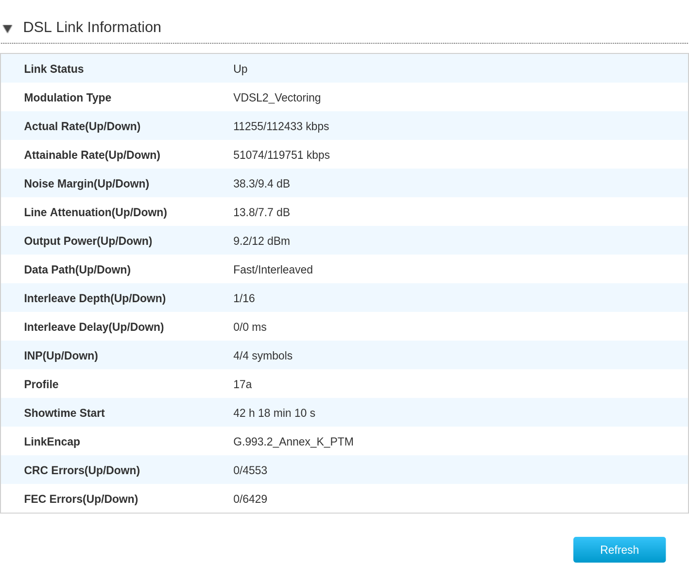

korakios Δημοσ. 26 Ιουνίου 2023 Μέλος Δημοσ. 26 Ιουνίου 2023 (επεξεργασμένο) Με πήραν τηλ σήμερα , κουράστηκαν και βγάλανε πόρισμα "φταίει ο ΟΤΕ" , το καλώδιο που πάει προς το σπίτι συγκεκριμένα 😁 οπότε λένε να φύγω αζημίως ή να ρίξουν την ταχύτητα στα 50 ωστε να περιοριστεί το πρόβλημα θα δω αν τη βγάλω όπως είμαι δωρεάν με βλάβη όσο τραβήξει και μετά αν δεχτούν για "συμβολικό" ποσό την 50άρα θα το σκεφτώ Τώρα που το σκέφτομαι , υπάρχει κάποια νομοθεσία που να υποχρεώνει τον ΟΤΕ να αντικαταστήσει "προβληματικό" καλώδιο , γενικά τι προβλέπεται ? _________ edit: Μετά απο email σε cosmote και ερώτημα αν έχει δηλωθεί πρόβλημα στην καλωδίωση απο τη voda και σε voda αίτημα ζητώντας το ιστορικό ελέγχου (ρεγκλέτες , κάρτα , καλώδιο) και των ενεργειών που έχουν κάνει αναφέροντας φυσικά οτι τα ζητάω για τη σύνταξη καταγγελίας στην ΕΕΤΤ (που θα κάνω αρχικά) συμπτωματικά η γραμμή είναι σχεδόν άψογη απο ταχύτητα Spoiler τα περισσότερα crc ήταν όταν αρχικά συγχρόνισε Τα FEC είναι βροχή και μόνιμα χωρίς όμως να έχω κάποια πτώση , εντύπωση μου κάνει Επεξ/σία 29 Ιουνίου 2023 από korakios
