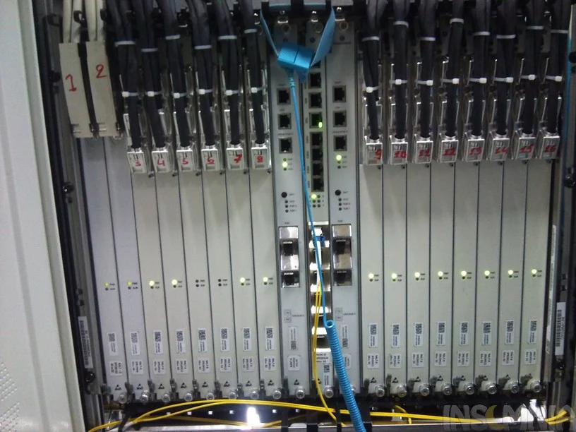

Λύση geofak Δημοσ. 17 Ιουνίου 2023 Λύση Δημοσ. 17 Ιουνίου 2023 Το πρόβλημα δεν είναι στις κάρτες του dslam στην καμπίνα αλλά στις ρεκλέτες στις "πόρτες" (αριστερά στην παραπάνω εικόνα) που πρεσαρονται τα ραζίμ των συνδρομητών που οδεύουν στο απερχόμενο δίκτυο (προς το σπίτι δηλαδή). Αν υπήρχε πρόβλημα στην κάρτα (δεξιά δηλαδή) όλοι θα είχαν θέμα , όχι μόνο εσύ. Το 90% από τις συγκεκριμένες ρεκλετες έχουν κακιά ποιότητα δοντιών και με το χρόνο φεύγει το πάτημα του καλωδίου του συνδρομητή. Η αλλαγή πόρτας χρεώνεται στον ΟΤΕ από τον πάροχο, δηλαδή οταν βγει βλάβη ο τεχνικός του ΟΤΕ δε θα ασχοληθεί πολύ, θα πρεσαρει ξανά το καλώδιο και θα φύγει, η μόνη λύση είναι συνδυαστικό και σωστή συννενόηση και "φιλικός διακανονισμός" μεταξύ των 2 τεχνικών. Δε θα επιλυθεί για πάντα αλλά σίγουρα δε θα έχεις πρόβλημα για αρκετό διάστημα μέχρι να εμφανιστεί ξανά. Έχει αρχίσει ήδη από τον ΟΤΕ η αλλαγή αυτών των ρεκλετών για να μειωθούν οι συγκεκριμένες βλάβες. 3

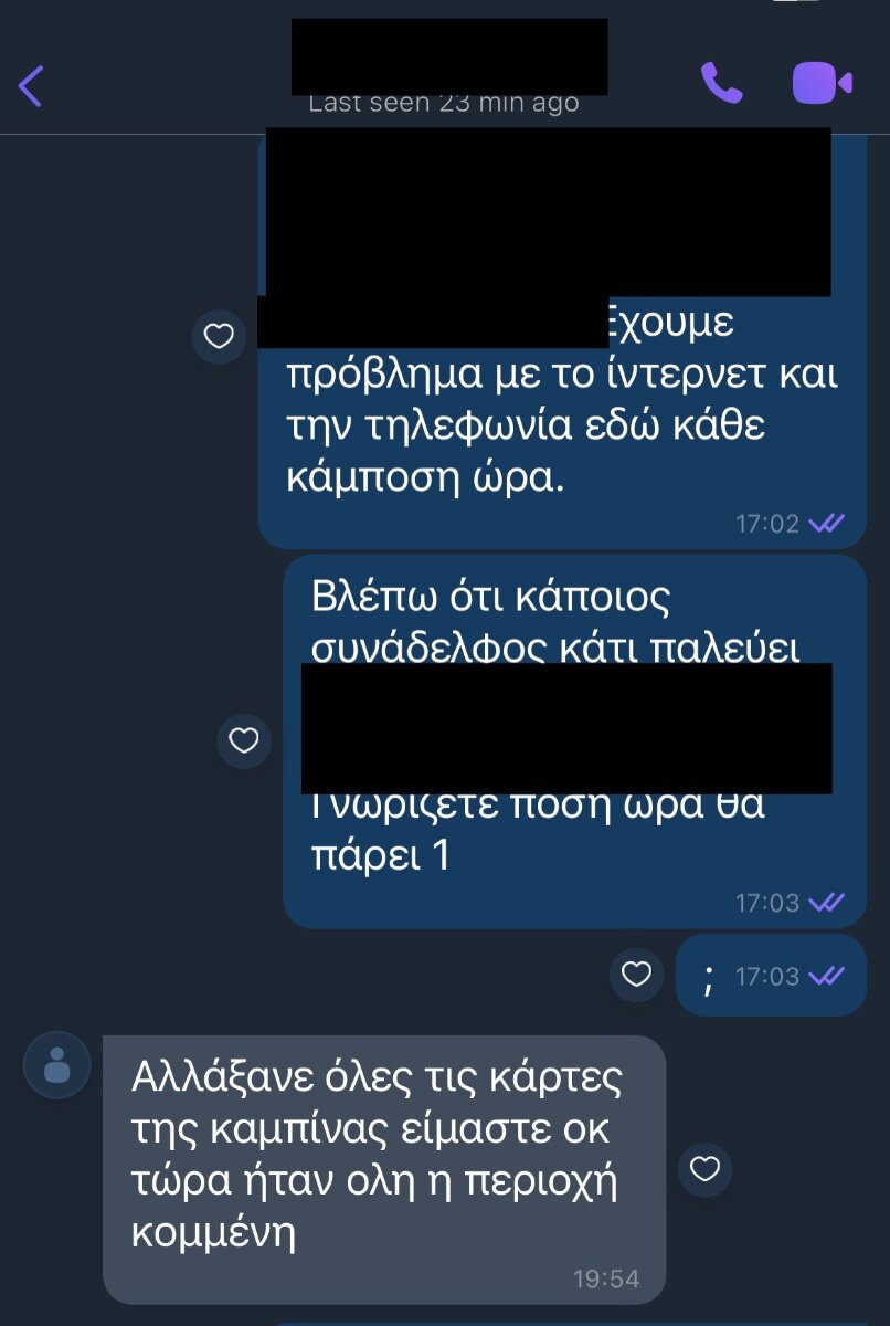

MauroPaltoudias Δημοσ. 17 Ιουνίου 2023 Δημοσ. 17 Ιουνίου 2023 (επεξεργασμένο) 5 minutes ago, geofak said: Το πρόβλημα δεν είναι στις κάρτες του dslam στην καμπίνα Εμένα πάντως, κατά δήλωση του τεχνικού, ήταν προβληματική κάρτα. Ξεκάθαρα. Όσοι (και όχι όλοι) κούμπωναν εκεί, είχαν θέμα. Απλώς, έτυχε να επιμείνω εγώ. Επεξ/σία 17 Ιουνίου 2023 από MauroPaltoudias 2

geofak Δημοσ. 17 Ιουνίου 2023 Δημοσ. 17 Ιουνίου 2023 (επεξεργασμένο) 13 λεπτά πριν, korakios είπε κοίτα , έχει μια λογική απο τη στιγμή που όποτε πήγε κάποιος στη καμπίνα , αρχικά για μήνα , μετά για κάποιες μέρες πήγαινε σφαίρα η γραμμή αλλά είναι πολύ τραγικό να είναι κάτι τόσο απλό .... Όπως τα λες, είναι τόσο απλό αλλά ταυτοχρόνως τόσο δύσκολο να αποφασιστεί γιατί και χρονοβόρο είναι και κόστος έχει. Αλλά η αρχή έχει γίνει. 11 λεπτά πριν, MauroPaltoudias είπε Εμένα πάντως, κατά δήλωση του τεχνικού ήταν προβληματική κάρτα. Ξεκάθαρα. Αλλαγή κάρτας dslam (δεξιά στην παραπάνω εικόνα που κουμπώνει η οπτική) δε γίνεται έτσι, υπάρχει ολόκληρη διαδικασία που απαιτεί συννενόηση, χρόνο και χρήμα, κάτι άλλο έγινε απλά ανέφερε κάρτα. Αν δεν έπαιζαν πολλοί συνδρομητές ή είχαν επαναλαμβανόμενες βλάβες και μετά από reset κάρτας, ναι είναι εφικτό να γίνει σε εύλογο διάστημα η αλλαγή. 10 λεπτά πριν, korakios είπε "αλλαγή ορίου" μου είπαν οτι κάνανε , δλδ με κούμπωσαν σε άλλο σημείο και τους φάνηκε απίστευτο το οτι συνεχίζει το πρόβλημα μετά απο αυτό ή με ξανακούμπωσαν αλλού (όπως ανέφερα πριν) ή είναι όλα διαλυμένα Η αλλαγή ορίου είναι σε άλλες ρεκλετες , συνήθως κάτω από τις πόρτες, άλλη μάρκα/ποιότητα κι έχουν και μπόσικα για τα καλώδια. Επεξ/σία 17 Ιουνίου 2023 από geofak 1
MauroPaltoudias Δημοσ. 17 Ιουνίου 2023 Δημοσ. 17 Ιουνίου 2023 (επεξεργασμένο) 11 minutes ago, geofak said: Αλλαγή κάρτας dslam (δεξιά στην παραπάνω εικόνα που κουμπώνει η οπτική) δε γίνεται έτσι, υπάρχει ολόκληρη διαδικασία που απαιτεί συννενόηση, χρόνο και χρήμα, κάτι άλλο έγινε απλά ανέφερε κάρτα. Για χρόνο σίγουρα ναι. Ξέχασα να το αναφέρω αυτό : πριν κάποιο καιρό (6-7 μήνες) είχα πάλι θέμα και με έπιασε πανικός. Εν τω μεταξύ μου έχει δώσει το τηλέφωνο του απευθείας, για να μην το δηλώνω βλάβη συνεχώς και του δημιουργώ θέμα (σύμφωνα πάντα, με τα λεγόμενα του). Του στέλνω, αναφέροντας ότι έχουμε πάλι τα ίδια. Μου λέει "μην ανησυχείς, αλλάζουν όλες τις κάρτες ". 10.00-16.00 απ' ό,τι βλέπω στη συνομιλία (ένα 6ωρο δηλαδή, βαριά). Δεν έχω λόγο να μην σας πιστέψω σε αυτά που λέτε, μάλιστα κρατώ και αυτό που αναφέρατε για τις ρεγκλέτες, που ακούγεται πολύ λογικό και δεν είχε πάει καν η σκέψη μου εκεί. Επεξ/σία 17 Ιουνίου 2023 από MauroPaltoudias
geofak Δημοσ. 17 Ιουνίου 2023 Δημοσ. 17 Ιουνίου 2023 1 λεπτό πριν, MauroPaltoudias είπε Για χρόνο σίγουρα ναι. Ξέχασα να το αναφέρω αυτό : πριν κάποιο καιρό (6-7 μήνες) είχα πάλι θέμα και με έπιασε πανικός. Εν τω μεταξύ μου έχει δώσει το τηλέφωνο του απευθείας, για να μην το δηλώνω βλάβη συνεχώς και του δημιουργώ θέμα (σύμφωνα πάντα, με τα λεγόμενα του). Του στέλνω, αναφέροντας ότι έχουμε πάλι τα ίδια. Μου λέει "μην ανησυχείς, αλλάζουν όλες τις κάρτες ". Δεν έχω λόγο να μην σας πιστέψω σε αυτά που λέτε, μάλιστα κρατώ και αυτό για τις ρεγκλέτες που ακούγεται πολύ λογικό. Έκανα επεξεργασία το μήνυμα παραπάνω, δε σε πρόλαβα, όσον αφορά αν υπάρχει συνεχόμενο πρόβλημα. Ναι για την παραπάνω εικόνα, σε πιστεύω, είχατε όλοι πρόβλημα λόγω κάρτας, δε συμβαίνει συχνά αλλά οκ καλά έκαναν και άλλαξαν για να μην τρέχουν συνέχεια. 1
