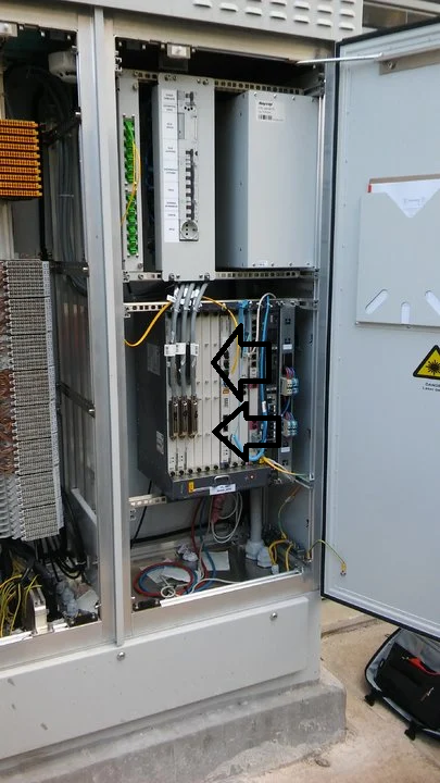

bill2015 Δημοσ. 17 Ιουνίου 2023 Δημοσ. 17 Ιουνίου 2023 (επεξεργασμένο) όπως είπε και ο φίλος MauroPaltoudias είναι θέμα κάρτας στο kv δυστυχώς εκεί δεν μπορείς να κάνεις τίποτα από τα ζητάς συνδυαστικό ote-vodafone μέχρι να στο επιλύσουν Κάτι παρόμοιο έπαθε ο κολλητός μου επιλύθηκε με φορητότητα στον οτε απο vodafone το βγαλανε ανεφικτοτητα. Για να πάρεις μια ιδέα πως είναι ενα kv απο μέσα οι κάρτες είναι κάτω στα βελάκια που συνδέεσαι για να έχεις υπηρεσίες Τα kv του οτε συνήθως παίζουν με alcatel & huawei κάρτες Επεξ/σία 17 Ιουνίου 2023 από bill2015 1
