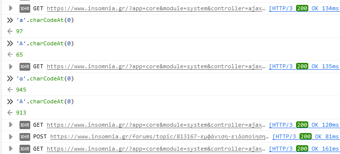

k33theod Δημοσ. 16 Ιουνίου 2023 Δημοσ. 16 Ιουνίου 2023 10 ώρες πριν, doctorized είπε Σε δοκιμή που έκανα με JS διαπίστωσα ότι είτε πληκτρολογήσω Α ή α ή στα αγγλικά A ή a, επιστρέφει και στις 4 αυτές περιπτώσεις key code 65. Είσαι σίγουρος; 7 ώρες πριν, doctorized είπε Είναι περιπτώσεις που γράφουν σε greeklish και με λάθη και δεν έχω ιδέα αν είναι άνδρας ή γυναίκα αυτός/αυτή που συμπλήρωσε τη φόρμα. Το όνομα δεν προδιαθέτει το φύλλο.
