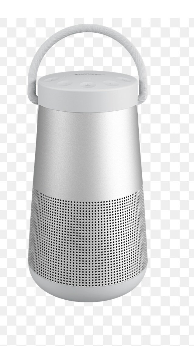

boubaras Δημοσ. 13 Ιουνίου 2023 Δημοσ. 13 Ιουνίου 2023 Καλησπέρα παιδιά. Επειδή είμαι άσχετος με αυτά απευθυνομαι σε εσάς να με βοηθήσετε. Έχω ενα Bose Bluetooth ηχείο (αυτό στη φωτογραφία) και θα ήθελα να το χρησιμοποιήσω για μια μικρή σχολική γιορτή. Απλά θα ήθελα να χρησιμοποιήσω κάποιο μικρόφωνο να το συνδέσω πάνω στο ηχείο ούτως ώστε να ακούγονται τα παιδιά από το ηχείο πιο δυνατά. Πώς μπορεί να γίνει αυτό? Τι μικρόφωνο πρέπει να πάρω και πως μπορώ να το συνδέσω με το Bluetooth ηχείο μου?
alexzorb Δημοσ. 13 Ιουνίου 2023 Δημοσ. 13 Ιουνίου 2023 11 ώρες πριν, boubaras είπε Πώς μπορεί να γίνει αυτό? Τι μικρόφωνο πρέπει να πάρω και πως μπορώ να το συνδέσω με το Bluetooth ηχείο μου? To θέλεις μόνο για για το μιρόφωνο ή θες να παίζει και κάποια μουσική ταυτόχρωνα? Ήχο από που σκοπεύεις να δώσεις στο ήχειο? Γενικά θα χρείαστεις μια συσκευή να λειτουργίσει σαν μίκτης να δηλάδη να πάρει το σήμα της μουσικής και το σήμα του μικροφώνου να σου δώσει την δυνατότητα να επεξεργαστείς τις στάθμες τους να ενώσει τα σήματα σε ένα και να το περάσει στο ηχείο.
boubaras Δημοσ. 13 Ιουνίου 2023 Μέλος Δημοσ. 13 Ιουνίου 2023 Όχι το θέλω μόνο για το μικρόφωνο. Δηλαδή θα παίξω μουσική με το κινητό στο ηχείο αλλά κατά την χρήση του μικροφώνου δεν θα βάλω μουσική. Θα ακούγεται μόνο η φωνή των παιδιών.. Μόνο σαν μικρόφωνο δλδ
alexzorb Δημοσ. 14 Ιουνίου 2023 Δημοσ. 14 Ιουνίου 2023 (επεξεργασμένο) 12 ώρες πριν, boubaras είπε Όχι το θέλω μόνο για το μικρόφωνο. Δηλαδή θα παίξω μουσική με το κινητό στο ηχείο αλλά κατά την χρήση του μικροφώνου δεν θα βάλω μουσική. Θα ακούγεται μόνο η φωνή των παιδιών.. Μόνο σαν μικρόφωνο δλδ To πιο απλό αλλά ταυτόχρωνα και το πιο λάθος που ταυτόχρωνα υπάρχει πιθανότητα να μη δουλέψει γιατι το σήμα απ τα μικρόφωνα διαφέρει. Είναι να πάρεις ένα μικρόφωνο με με audio jack ή με αντάπρορα audio jack και να το συνδέσεις απευθείας στην audio in του ηχείου. Τωρά τι έλεγχο μπορεις να εχεις σε ένταση του μικροφώνου δεν ξέρω. Επίσης για την εναλαγή ανάμεσα στις πήγες μικρόφωνο (audio in) και τηλέφωνο (Bluetooth) φάνταζομαι ότι θα γίνεται μέσα απο το app αλλίως θα πρεπει να βγάζεις το μικρώφωνο απ την θύρα και να επιστρέφεις στο Bluetooth κάθε φορά. Πρότεινω αν μπορείς πάντως να χρησιμοποιήσεις ένα laptop να βάλεις πάνω το μικρόφωνο να δώσει αυτο μετά στο ήχειο τον ήχο απο το μικρόφωνο ή και την μουσική Επεξ/σία 14 Ιουνίου 2023 από alexzorb
