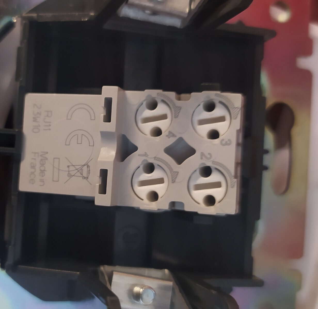

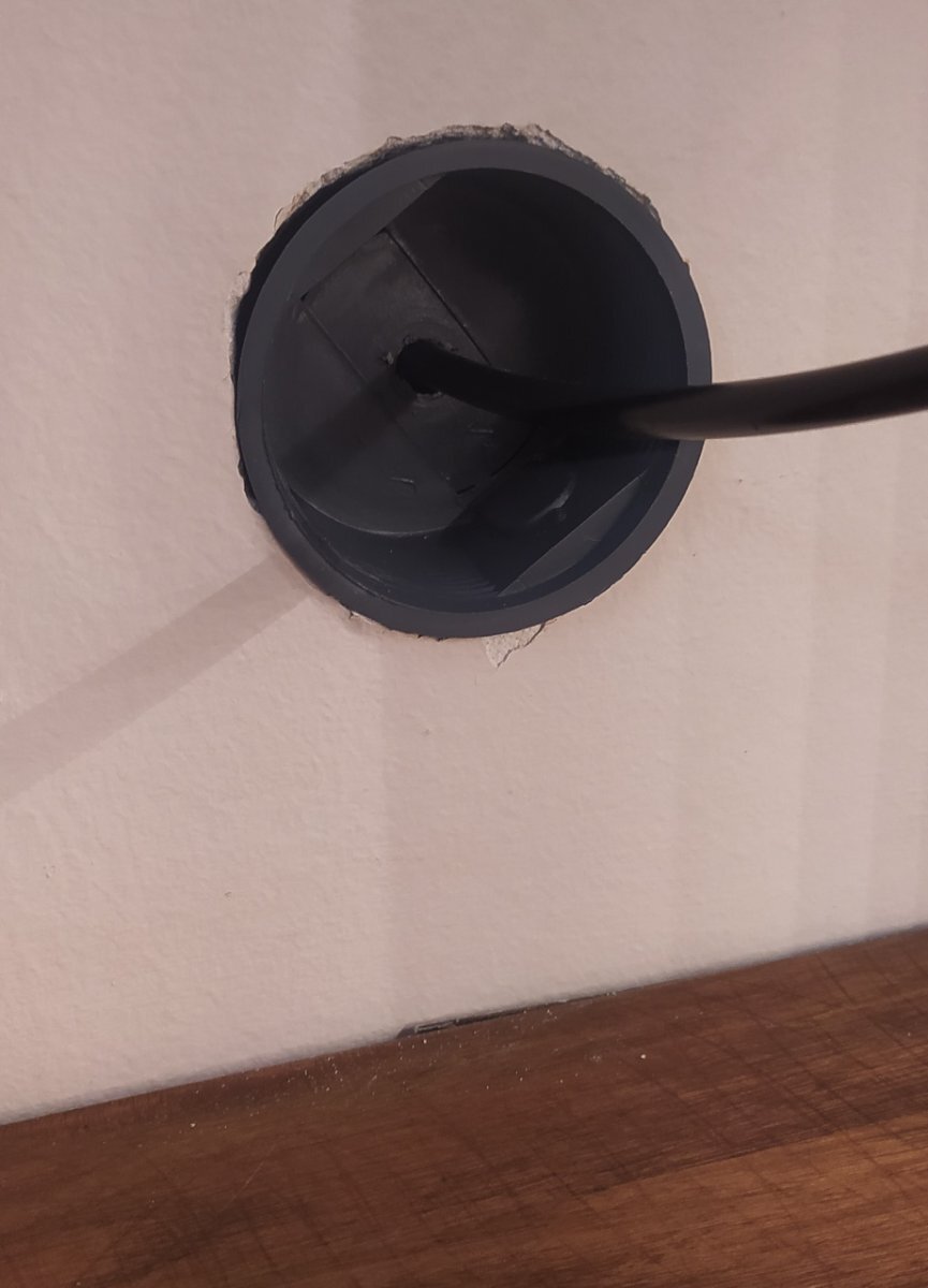

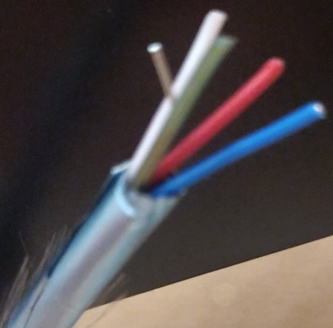

rafel1991 Δημοσ. 15 Ιουνίου 2023 Μέλος Δημοσ. 15 Ιουνίου 2023 Καλημέρα, προχώρησα στην αλλαγή με PET τηλεφωνικό, παραθέτω φωτος εχω τερματίσει ηδη κοκκινο λευκο στις θέσεις 2 και 3 της πρίζας. 3 ερωτήσεις 1) Χρειάζεται ξεγύμνωμα ο αγωγός για να κουμπώσω στους ακροδέκτες ή το κάνει μόνος του ο ακροδέκτης? 2) Για να περάσω το καλώδιο χρησιμοποιήσα ποτηροτρύπανο Φ65 και έπειτα μια διαμπερη τρύπα με μικρή κλίση, τρυπάνι Φ14 (δεν είχα άλλο), το καλώδιο είναι max Φ8. Τι προτείνεις για μόνωση στην εξωτερικη μεριά της τρύπας για τον αέρα και άλλα άσχημα? Σκεφτόμουν αφρό πολυουρεθάνης χαμηλής διόγκωσης και λίγο στόκο για εξομάλυνση. 3) το καλώδιο θα περάσει από 2 γωνίες 90μοιρών, στα σημεία αυτά προτείνεται να μπεί σπιράλ ή να το αφήσω όπως είναι? όλο το υπόλοιπο καλώδιο θα το στηρίξω με ρόκα καλωδίου.
