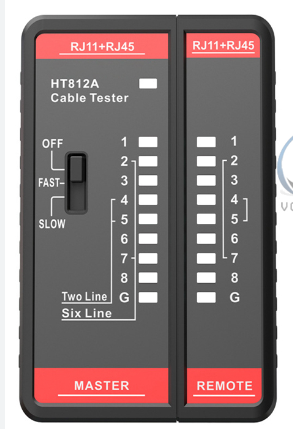

sphinxgr Δημοσ. 16 Ιουνίου 2023 Δημοσ. 16 Ιουνίου 2023 Στις 12/6/2023 στις 11:41 ΠΜ, Haldol είπε Το χαζο-tester δείχνει ότι έχω συνέχεια σε κάθε περίπτωση, από το άκρο του καλωδίου μέχρι το keystone πίσω. Δεν έχεις κάτι σαν το ακόλουθο? Νομίζω μετράει και ανά καλώδιο
Haldol Δημοσ. 16 Ιουνίου 2023 Μέλος Δημοσ. 16 Ιουνίου 2023 3 hours ago, sphinxgr said: Δεν έχεις κάτι σαν το ακόλουθο? Νομίζω μετράει και ανά καλώδιο Αυτό εννοώ "χαζο-tester". Αυτά απλά εξετάζουν τη συνέχεια του καλωδίου, ανά ένα. Ή με άλλα λόγια αν το "1" και το "2" δεν είναι κομμένα, αλλά ακουμπάνε και μεταξύ τους, αυτό θα δείξει ότι όλα καλά (μιας και τα εξετάζει ένα - ένα). Στην πράξη όμως το ζευγάρι είναι βραχυκυκλωμένο. Αυτά που δίνουν περισσότερες πληροφορίες είναι τα TDR, π.χ.: Spoiler Φυσικά αυτά ξεκινάνε τα πιο φτηνά από 150-200 ευρώ, όχι από... 10€, σα τα «χαζά». Είχα την τύχη να χρησιμοποιήσω και ένα πανάκριβο Fluke παλιότερα και είχα μείνει με το στόμα ανοιχτό από τι σου δείχνει. Όπως και να 'χει πάντως το τακτοποίησα. Έριξα ένα κανάλι πάνω από το κάσωμα της πόρτας (εκεί που είχα κάνει όλη τη φασαρία με σκαψίματα κ.λπ για δικτυακά καλώδια όταν ανακαίνισα) και έφερα μία άλλη γραμμή, από λίγο πιο δίπλα... ήταν το πιο πρακτικό και ανέξοδο. Τι να κάνουμε.
