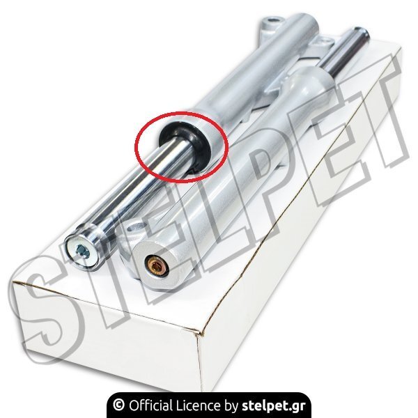

Joshua21 Δημοσ. 17 Ιουνίου 2023 Δημοσ. 17 Ιουνίου 2023 20 minutes ago, tzotzo said: Νομιζω ειναι κατανοητο πως τα σταγονιδια νερου δεν πεφτουν σε ενα σημειο και ταξιδευουν με τον ιδιον τροπο στο παραδιπλα σημειο. Για να περασει καπου νερο πρεπει να υπαρχει καποια οπη. Επειδη ειναι λιγο αργα, και ειναι δυσκολο να το εξηγησω. Αν σημαδεψουμε και κεντραρουμε ακριβως την ιδια οπη με το free flow του λαστιχου, και με την βενταλια του πιεστικου, σε ποια περιπτωση θα περασει περισσοτερο νερο? Αυτό στα bold δεν είναι απόλυτα ακριβές, η οπή είναι απαραίτητη μόνο εφόσον το νερό έχει ελάχιστη ή καθόλου πίεση, αντιθέτως το πιεστικό λόγω της μεγάλης πίεσης σε κάποια μαλακά σημεία (μια τσιμούχα πχ όπως ανέφερα παραπάνω) δημιουργεί το ίδιο οπή και περνάει νερό. Χαρακτηριστικό παράδειγμα οι τσιμούχες στεγανοποίησης που έχουν οι μοτό ανάμεσα στα καλάμια και στις μπότες, με το πιεστικό μπορεί να περάσει πανεύκολα νερό μέσα, ενώ με το λάστιχο δεν θα περάσει τίποτα ακόμα και ώρες να προσπαθείς: Επίσης για να γίνει ζημιά δεν είναι απαραίτητο να περάσουν μέσα πολλά λίτρα νερού, σε ένα καπάκι διανομέα πχ αρκεί να περάσουν μερικές σταγόνες για να αρχίσει να ρετάρει ή να μην παίρνει καν μπροστά, και ειδικά στις τσιμούχες όπως στο πηρούνι που σου έδειξα μια σταγόνα είναι αρκετή για να σαπίσει μακροπρόθεσμα το ελατήριο της.
