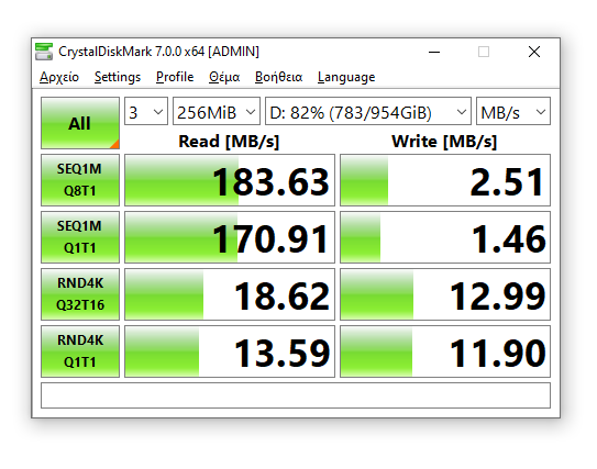

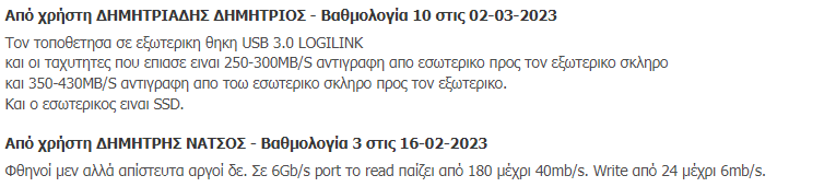

dkstopo Δημοσ. 10 Ιουνίου 2023 Μέλος Δημοσ. 10 Ιουνίου 2023 12 λεπτά πριν, Crybal είπε Μια χαρα ειναι ο samsung. Κατεβασε το Crystal disk mark και κανε ενα τεστ μια χαρά δείχνει και με αυτό κριτικές από εκει που τον πήρα....
dkstopo Δημοσ. 10 Ιουνίου 2023 Μέλος Δημοσ. 10 Ιουνίου 2023 Μόλις τώρα, dkstopo είπε μια χαρά δείχνει και με αυτό κριτικές από εκει που τον πήρα.... εγώ έβλεπα και κάτω του 1 mb/s.....

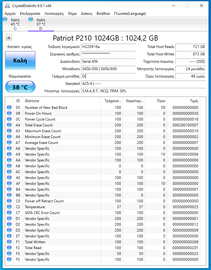

atheatos Δημοσ. 10 Ιουνίου 2023 Δημοσ. 10 Ιουνίου 2023 To negotiate rate με προβληματίζει που είναι sata 2.. Μάλλον έχει πρόβλημα ο controler. Δοκίμασε να αλλάξεις sata θύρα ή καλώδιο. Σκατζα με αυτά του WD
Crybal Δημοσ. 10 Ιουνίου 2023 Δημοσ. 10 Ιουνίου 2023 (επεξεργασμένο) 4 λεπτά πριν, atheatos είπε To negotiate rate με προβληματίζει που είναι sata 2.. Μάλλον έχει πρόβλημα ο controler. Μπορει να εχει προβλημα αλλά μπορει απλά να το εχει βαλει σε θηρα sata2.Υπήρχαν μητρικές μου ειχαν καποιες sata2 και καποιες sata3.Θα πρεπει να πει ποια μητρική ειναι.Ασ τρεξει ομως ενα τεστ στο Crystal disk mark Επεξ/σία 10 Ιουνίου 2023 από Crybal
atheatos Δημοσ. 10 Ιουνίου 2023 Δημοσ. 10 Ιουνίου 2023 (επεξεργασμένο) 3 λεπτά πριν, Crybal είπε Μπορει να εχει προβλημα αλλά μπορει απλά να το εχει βαλει σε θηρα sata2.Υπήρχαν μητρικές μου ειχαν καποιες sata2 και καποιες sata3.Θα πρεπει να πει ποια μητρική ειναι.Ασ τρεξει ομως ενα τεστ στο Crystal disk mark Σωστό και αυτό. Αλλά αν είναι έτσι να βάλει τους μηχανικούς σκληρούς στις sata 2 και τους ssd στις sata 3( ελπίζω να έχει πάνω από 2). Επεξ/σία 10 Ιουνίου 2023 από atheatos
Crybal Δημοσ. 10 Ιουνίου 2023 Δημοσ. 10 Ιουνίου 2023 1 λεπτό πριν, dkstopo είπε Νομιζω εχεις...θεμα.Το 183 ουτε σατα2 δεν ειναι.Το 2,51...rest in piece.Βαλε αλλο καλώδιο και δοκιμασε σε άλλη θυρα
atheatos Δημοσ. 10 Ιουνίου 2023 Δημοσ. 10 Ιουνίου 2023 1 λεπτό πριν, dkstopo είπε Έχει θέμα ο SSD. Μάλλον controler τα έπαιξε ή δεν συνεργάζεται καλά με sata 2. Δες μια και μια τις πολιτικές τόμου από την διαχείριση συσκευών.
dkstopo Δημοσ. 10 Ιουνίου 2023 Μέλος Δημοσ. 10 Ιουνίου 2023 39 λεπτά πριν, atheatos είπε Έχει θέμα ο SSD. Μάλλον controler τα έπαιξε ή δεν συνεργάζεται καλά με sata 2. Δες μια και μια τις πολιτικές τόμου από την διαχείριση συσκευών. τι ακριβως να δω εκει? δεν βρισκω καποια διένεξη αλλαγή καλωδίου και θύρας
