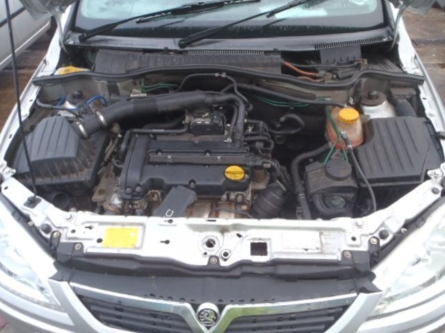

The_Judas Δημοσ. 9 Ιουνίου 2023 Δημοσ. 9 Ιουνίου 2023 (επεξεργασμένο) Έβαλα μπρος το Οπελ Άστρα h και παρατήρησα ότι όταν ανοίγω το air condition δημιουργείται ένα έντονο τρέμουλο στον κινητήρα. όσο ανεβάζω τον διακόπτη ειδικα απο το 2 ως το 4 γίνεται πολύ έντονο. Αυτό που τρέμει κυριως είναι αυτή η τεράστια σωλήνα που καταλήγει αριστερά (σωλήνα ψυκτικού υγρού είναι ; ) Επεξ/σία 9 Ιουνίου 2023 από The_Judas

The_Judas Δημοσ. 9 Ιουνίου 2023 Μέλος Δημοσ. 9 Ιουνίου 2023 (επεξεργασμένο) μπορεί να είναι και φυσιολογικο απλά τωρα έτυχε να το ακούσω... μπορεί και οχι. πήγα και έβαλα μπροστά το αυτοκίνητο γιατι ηταν 7-8 μερες σε ακινησία και ήθελα να δοκιμάσω το air condition επειδή καλοκαίριασε. Σέρβις κάνω κανονικά κάθε Σεπτεμβριο ίσως το πάω πιο νωρίς φετος. Θα το δοκιμάσω και εν κινήσει απλά ήθελα να πάρω κάποια επιπλέον γνώμη προτού το παω για έλεγχο. παίζει να χάλασε ο κομπρεσορας του κλιματιστικου; Επεξ/σία 9 Ιουνίου 2023 από The_Judas

The_Judas Δημοσ. 9 Ιουνίου 2023 Μέλος Δημοσ. 9 Ιουνίου 2023 οι στροφές σταθερές είναι ...το πρόβλημα και το τρέμουλο εμφανίζεται στον σωλήνα του κομπρέσσορα ac μόνο όταν ανοίγω Κλιματιστικο.
hp8 Δημοσ. 9 Ιουνίου 2023 Δημοσ. 9 Ιουνίου 2023 Τσέκαρε τα αντικραδασμικα λάστιχα του συμπιεστή και του κυκλώματος 1
meletis_m Δημοσ. 9 Ιουνίου 2023 Δημοσ. 9 Ιουνίου 2023 4 ώρες πριν, The_Judas είπε Έβαλα μπρος το Οπελ Άστρα h και παρατήρησα ότι όταν ανοίγω το air condition δημιουργείται ένα έντονο τρέμουλο στον κινητήρα. όσο ανεβάζω τον διακόπτη ειδικα απο το 2 ως το 4 γίνεται πολύ έντονο. Αυτό που τρέμει κυριως είναι αυτή η τεράστια σωλήνα που καταλήγει αριστερά (σωλήνα ψυκτικού υγρού είναι ; ) Καλό θα ήταν να μετρήσεις τη θερμοκρασία στη καμπίνα για να βγάλεις ασφαλές συμπέρασμα. Δες και όλες τις βάσεις γενικά . Επιπλέον καλό είναι το a/c να το βάζεις στο ρελαντί και όχι όταν το αμάξι κινείται γιατί τρώει απότομα ζόρι.
