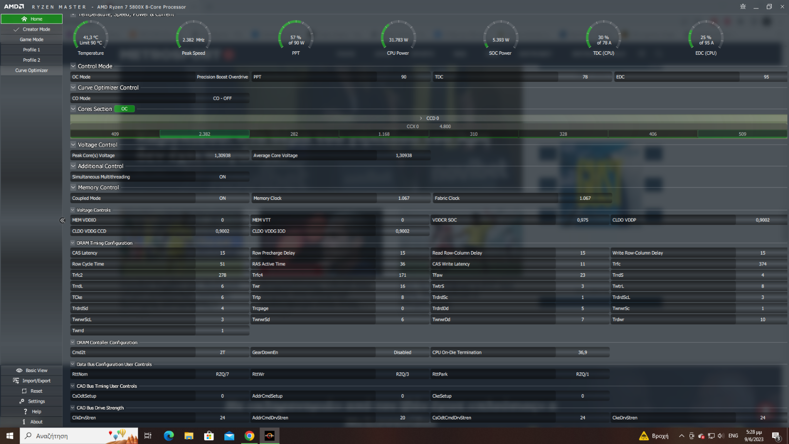

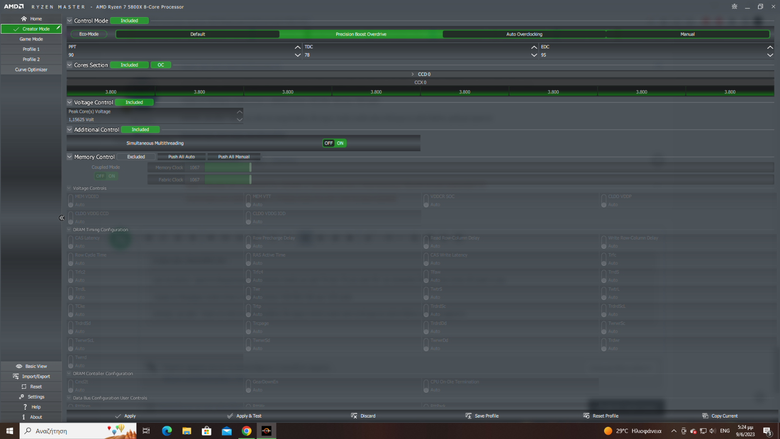

Έτσι παίζω τώρα
Είμαι λίγο άσχετος σε AMD οπότε δώστε μου λίγο τα φώτα σας

19 λεπτά πριν, Nikoszak είπε
Έτσι παίζω τώρα
