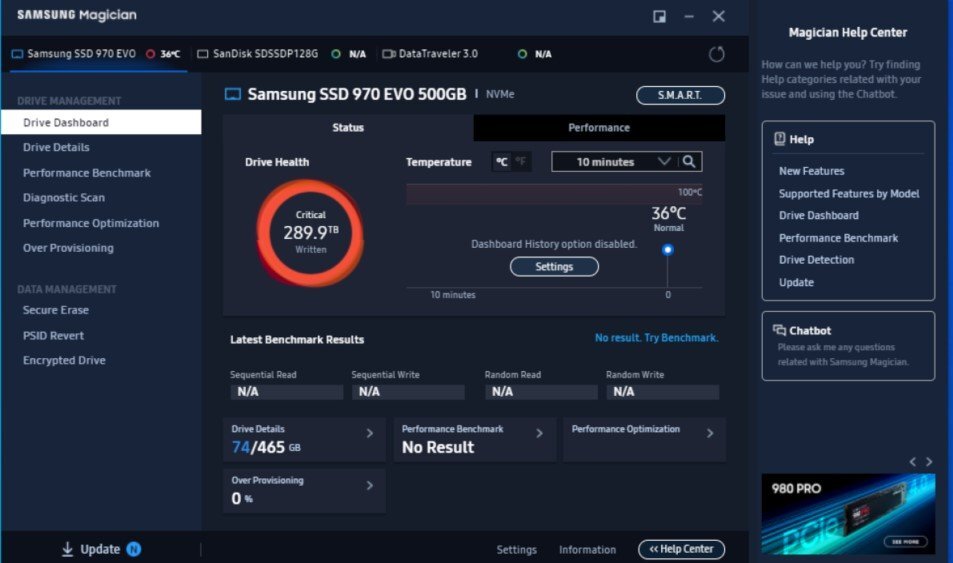

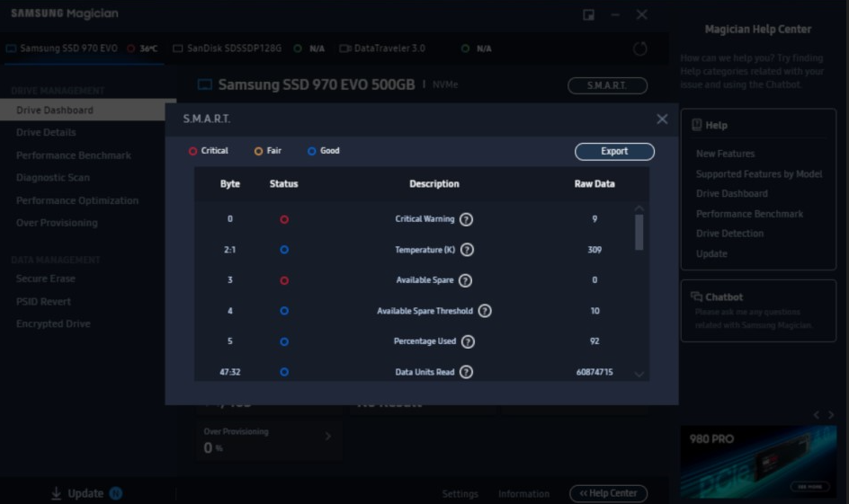

cyberguy Δημοσ. 7 Ιουνίου 2023 Δημοσ. 7 Ιουνίου 2023 ενημερωτικά σε 2x970 evo που σκαβαν ως ssd cache se synology πεθαναν στα 289ΤΒ 2
9-11 Δημοσ. 11 Ιουνίου 2023 Δημοσ. 11 Ιουνίου 2023 Στις 7/6/2023 στις 11:28 ΜΜ, cyberguy είπε ενημερωτικά σε 2x970 evo που σκαβαν ως ssd cache se synology πεθαναν στα 289ΤΒ Να συμπληρώσουμε πως σύμφωνα με την επίσημη εγγύηση, οι 970 EVO 500 GB έχουν Product Warranty Policy (Period or TBW) 5 years or 300 TB TBW. Σου φάγανε 10,1 TB 😛
cyberguy Δημοσ. 12 Ιουνίου 2023 Δημοσ. 12 Ιουνίου 2023 14 ώρες πριν, 9-11 είπε Να συμπληρώσουμε πως σύμφωνα με την επίσημη εγγύηση, οι 970 EVO 500 GB έχουν Product Warranty Policy (Period or TBW) 5 years or 300 TB TBW. Σου φάγανε 10,1 TB 😛 εαν τα ξεπερνουσα δεν θα επιανε το RMA. Υποψιν η samsung εχει απο τα καλυτερα RMA, ήρθε courier απο το σπιτι, παρέλαβε τον δισκο και σε 2 βδομάδες ήρθε καινούργιος
