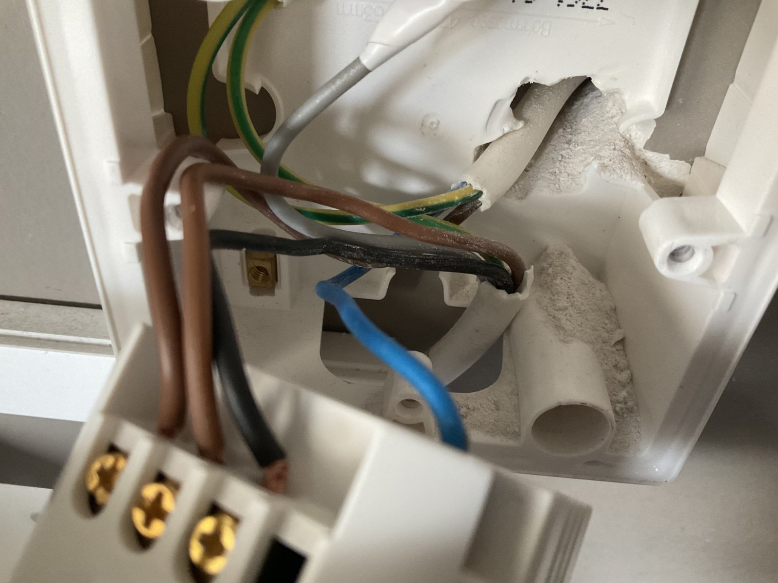

Bourasal Δημοσ. 5 Ιουνίου 2023 Δημοσ. 5 Ιουνίου 2023 (επεξεργασμένο) Καλησπέρα, Πήρα έναν smart διακόπτη για ρολά και ενώ τα συνέδεσα όλα, δεν επικοινωνεί με τα ρολά, ενώ από την μεριά του διακόπτη ακούγεται ο ήχος και είναι αναμένα τα φωτάκια. Καθώς είμαι άσχετος από ηλεκτρολογικά, ήθελα να ρωτήσω αν έκανα κάποιο λάθος στην αγορά της συσκευής, και δεν είναι συμβατή με τα ρολά. Αυτά που γράφει πάνω ο παλιός διακόπτης που λειτουργούσε κανονικά: 10A 250V , 20W04-A. Ο νέος διακόπτης γράφει: Working Voltage: 90-250V AC, 50/60Hz, Max. Current: 2.5A/Gang; Total 2.5A, Load Power: <=600W. Ευχαριστώ Επεξ/σία 5 Ιουνίου 2023 από Bourasal

Bourasal Δημοσ. 5 Ιουνίου 2023 Μέλος Δημοσ. 5 Ιουνίου 2023 (επεξεργασμένο) 3 ώρες πριν, NikosKallithea είπε Αυτα που γραφεις κατω είναι σωστα δεν εχεις πρόβλημα. Κατά πάσα πιθανότητα εχεις κανει λαθος στην συνδεσμολογία Λοιπόν όσο μπορείτε να καταλάβετε από τις φωτογραφίες, αυτή είναι η συνδεσμολογία. Το μπλε (από τα καλώδια του ρεύματος) στο Ν, το καφέ (από τα καλώδια του ρεύματος) το έβαλα στο L, το μαύρο (από τα καλώδια των ρολών) το έβαλα στο Close, και το καφέ (από τα καλώδια των ρολών) το έβαλα στο Open. Επεξ/σία 5 Ιουνίου 2023 από Bourasal
manolis940 Δημοσ. 6 Ιουνίου 2023 Δημοσ. 6 Ιουνίου 2023 Έχεις κάποιο πολύμετρο για να δεις αν ο διακόπτης λειτουργεί σωστά σε κάθε εντολή που δίνεις; Common δεν έχει ο διακόπτης; Μπορείς να μας δώσεις το μοντέλο του; Ακόμη το χαλκό απ' τα καλώδια μην τον αφήνεις εκτεθημένο έξω. Αν δεν μπαίνει μέσα κάνε τον πιο κοντό. 16 ώρες πριν, NikosKallithea είπε Αυτα που γραφεις κατω είναι σωστα δεν εχεις πρόβλημα. Κατά πάσα πιθανότητα εχεις κανει λαθος στην συνδεσμολογία Και γω τα βασικά ξέρω σε αυτά, αλλά γιατί είναι σωστά τα παραπάνω. Είχε ένα διακόπτη για 10A και τώρα βάζει ένα στα 2,5A. Δεν υπάρχει περίπτωση τα μοτέρ των ρολών να τραβάνε παραπάνω γι αυτό είχε και τόσο μεγάλο διακόπτη; 2

Λύση Bourasal Δημοσ. 19 Ιουνίου 2023 Μέλος Λύση Δημοσ. 19 Ιουνίου 2023 (επεξεργασμένο) Απλά μια ενημέρωση, είχα κάνει λάθος και είχα χωρίσει το μπλε καλώδιο με το γκρι που ήταν τυλιγμένα μαζί με μια ταινία από τον προηγούμενο ηλεκτρολόγο γιατί νόμιζα πως το μπλε ήταν το ουδέτερο, αλλά τελικά έπρεπε να ήταν μαζί. Τώρα λειτουργεί κανονικά (και με έχει σώσει, ανοιγοκλείνει στο ύψος και τις ώρες που έχω ορίσει). Επεξ/σία 19 Ιουνίου 2023 από Bourasal 1
