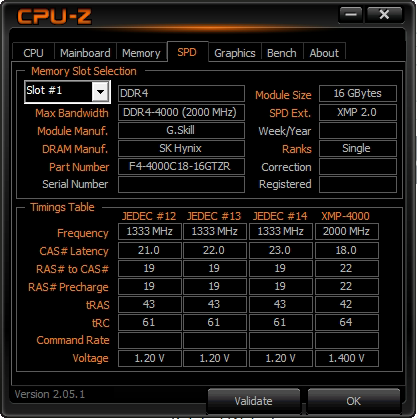

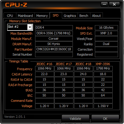

Η GSkill ειναι η αρχικη μνημη που εβγαλε προβλημα στο DCS world.
Ηταν στα 2 και 4 (Α2 και Β2) bank της μητρικης. Ηταν 2000 και 4000.
Η Corsair ειναι η μνημη που αγορασα τωρα και ειναι 1800 και 3600. Την εβαλα στα bank 2 και 4.
Σημερα για πρωτη μερα εβαλα την GSkill στα 1 και 3.

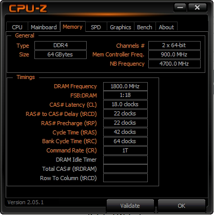

Τρεχω σήμερα XMP απο Bios αλλα στα 3600 χειροκινητα που ειναι η Corsair και όχι 4000 που ειναι το  XMP της GSkill.
Εχω βαλει οτι βαρυ προγραμμα εχω και τα τρεχω ολα μαζι στο pc.
μεχρι τωρα κανενα προβλημα.

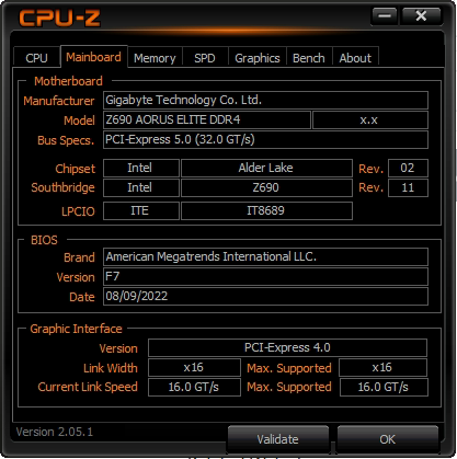

Η μητρική σου έχει πολύ παλιό bios (2022) βάλε το τελευταίο , ενδέχεται να παίξει.
1 ώρα πριν, Dark_Nightfall είπε
Το bios δεν το πειράζω εκτός κι αν χρειαστεί να κάνω αναβάθμιση. Εξάλλου με αυτό bios φτιάχτηκε το pc και όλα δούλευαν κανονικά.
Ειχε ενα "καλο" η gigabyte το Dual bios σε περιπτωση  μπρικαρισματος,τωρα βλεπω το εχουνε μερικα μοντελα μονο. " Feature η necessity" δεν ξερω τι ειναι απο τα  δυο 😀 κατι παλια Ζ77 κανανε corrupt σε bios  για πλακα...
Βλεπω οτι νεοτερο bios βελτιωνει ραμ compatibilty. Δοκιμασε και χειροκινητα OC αμα φοβασαι bios update.
Αφου πηρες αλλες, πουλα τες αυτες.
