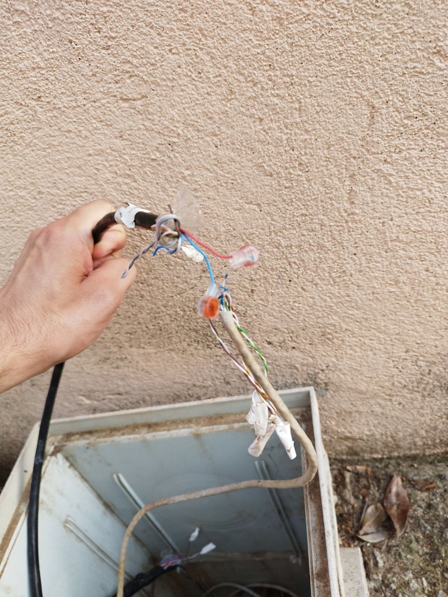

korakios Δημοσ. 5 Ιουνίου 2023 Δημοσ. 5 Ιουνίου 2023 55 λεπτά πριν, babaliaris είπε Πήραμε, έλεγξαν την ταχύτητα και όντως διαπιστώθηκε πολύ χαμηλή ταχύτητα. Επίσης μας είπαν ότι πριν 2 μήνες που ήρθε ο τεχνικός για να φτιάξει το τηλέφωνο και μέτρησε έξω από το σπίτι, το μέτρησε 9mbps. Τέλος πάντων, το δήλωσε ως βλάβη και θα ξανά έρθει τεχνικός. Επίσης ο πατέρας μου (που ήταν εδώ όταν ήρθε ο τεχνικός) λέει ότι του είπε πως θέλει αλλαγή το γκρί καλώδιο που φαίνεται στην φωτογραφία. Το μαύρο είναι αυτό που έρχεται από τον ΟΤΕ και το γκρί πάει στο σπίτι. άρα δεν είναι θέμα ΟΤΕ, μπορεί κάπου να έχει χτυπηθεί άρα αν είστε τυχεροί κάποιο ζεύγος καλωδίων απο το γκρι , θα είναι σε καλή κατάσταση
christo7s Δημοσ. 5 Ιουνίου 2023 Δημοσ. 5 Ιουνίου 2023 46 λεπτά πριν, babaliaris είπε Πήραμε, έλεγξαν την ταχύτητα και όντως διαπιστώθηκε πολύ χαμηλή ταχύτητα. Επίσης μας είπαν ότι πριν 2 μήνες που ήρθε ο τεχνικός για να φτιάξει το τηλέφωνο και μέτρησε έξω από το σπίτι, το μέτρησε 9mbps. Τέλος πάντων, το δήλωσε ως βλάβη και θα ξανά έρθει τεχνικός. Επίσης ο πατέρας μου (που ήταν εδώ όταν ήρθε ο τεχνικός) λέει ότι του είπε πως θέλει αλλαγή το γκρί καλώδιο που φαίνεται στην φωτογραφία. Το μαύρο είναι αυτό που έρχεται από τον ΟΤΕ και το γκρί πάει στο Μπορεί να μη χρειάζεται. Ίσως ένα άλλο ζευγάρι να έπαιζε καλύτερα. Εκτός αν είναι φθαρμένο. Εκεί που δείχνεις ζήτα μέτρηση και ποιο πίσω στο κατανεμητή για. πλήρη εικόνα της γραμμής. Να ζητήσεις απο το συνεργείο/βλάβες να στο φτιάξουν. Αν δε ξερεις μην ασχολείσαι.
makis269 Δημοσ. 5 Ιουνίου 2023 Δημοσ. 5 Ιουνίου 2023 (επεξεργασμένο) 1 ώρα πριν, babaliaris είπε Πήραμε, έλεγξαν την ταχύτητα και όντως διαπιστώθηκε πολύ χαμηλή ταχύτητα. Επίσης μας είπαν ότι πριν 2 μήνες που ήρθε ο τεχνικός για να φτιάξει το τηλέφωνο και μέτρησε έξω από το σπίτι, το μέτρησε 9mbps. Τέλος πάντων, το δήλωσε ως βλάβη και θα ξανά έρθει τεχνικός. Επίσης ο πατέρας μου (που ήταν εδώ όταν ήρθε ο τεχνικός) λέει ότι του είπε πως θέλει αλλαγή το γκρί καλώδιο που φαίνεται στην φωτογραφία. Το μαύρο είναι αυτό που έρχεται από τον ΟΤΕ και το γκρί πάει στο σπίτι. εκεί στο μαύρο καλώδιο του οτε τι ταχύτητα σου είπαν ότι δίνει ? εκεί είναι το 9 ? σίγουρα το γκρι δικό σου καλώδιο κάνει μπαμ οτι θέλει αλαγή διοτι έχει σχεδόν ξεραθεί απο την πολύκαιρία. θα πρέπει όμως να μην γίνονται έτσι ενώσεις αλλά να σου βάλουν έναν κατανεμητή εκεί που τελειώνει το μαύρο , για να μην είναι εκτεθειμένο σε βροχή και υγρασία και να είναι στεγανό. τέλος στο σπίτι θες μία πρίζα με RJ11 22 ώρες πριν, babaliaris είπε Καλησπέρα. Είχαμε ένα θέμα με το τηλέφωνο, το ίντερνετ δούλευε αλλά όχι το τηλέφωνο. Ήρθε ο τεχνικός, ξερίζωσε την πρίζα τηλεφώνου έκοψε το καλώδιο DSLτου ρούτερ και το σύνδεσε απευθείας στα καλώδια της πρίζας και το τηλέφωνο στην υποδοχή phone του ρούτερ. Το τηλέφωνο δουλεύει αλλά το ίντερνετ είναι χειρότερα και από Dial Up του 90'. Να ξανά πάρω τον ΟΤΕ? Τι να του πω ακριβώς; Αν ξανά στείλουν τέτοιο τεχνικό τι να το κάνω. Δείτε και τις παρακάτω φωτο: με 24άρα πως έχεις upload 4.21 ??? αυτό είναι upload vdsl 50άρας .......... Επεξ/σία 5 Ιουνίου 2023 από makis269 1
Son^Goku Δημοσ. 5 Ιουνίου 2023 Δημοσ. 5 Ιουνίου 2023 2 ώρες πριν, babaliaris είπε Πήραμε, έλεγξαν την ταχύτητα και όντως διαπιστώθηκε πολύ χαμηλή ταχύτητα. Επίσης μας είπαν ότι πριν 2 μήνες που ήρθε ο τεχνικός για να φτιάξει το τηλέφωνο και μέτρησε έξω από το σπίτι, το μέτρησε 9mbps. Τέλος πάντων, το δήλωσε ως βλάβη και θα ξανά έρθει τεχνικός. Επίσης ο πατέρας μου (που ήταν εδώ όταν ήρθε ο τεχνικός) λέει ότι του είπε πως θέλει αλλαγή το γκρί καλώδιο που φαίνεται στην φωτογραφία. Το μαύρο είναι αυτό που έρχεται από τον ΟΤΕ και το γκρί πάει στο σπίτι. Το μπλε κόκκινο είναι ζεύγος από το μαύρο καλώδιο; Αν το γυμνωσεις είναι περιπλεγμενα μαζί; Αν ναι σε ποίο ζεύγος είναι ενωμένο στο γκρι; Είναι το ίδιο χρώμα που καταλήγει μέσα; Αν όχι σήμαινε ότι έχεις και αλλού ενώσεις. Το καλύτερο που μπορείς να κάνεις είναι να αντικατασταθεί το γκρι καλώδιο όπως σε ενημέρωσαν οι τεχνικοί. Ναι το ενώσεις απευθείας χωρίς παράλληλα και ενδιάμεσες ενώσεις το μπλε άσπρο, μπλε στο μαύρο καλώδιο και σε μια μπριζα rj11. 3 ώρες πριν, greekfragma είπε αδερφέ μου με τέτοια απόσταση στο χωριό και εγκατάσταση κολώνα-φράχτη μη περιμένεις τίποτα να φτιαχτεί. προτιμότερο είναι να βάλεις ίντερνετ μέσω κεραίας κινητής και 4g sim και το router δίπλα σε παράθυρο. Αυτό δεν έχει νόημα αφού ήδη έχει κάρτα κινητής το μόντεμ του μέσα που λειτουργεί συνδυαστικά με την xdsl υπηρεσία.
bill987 Δημοσ. 5 Ιουνίου 2023 Δημοσ. 5 Ιουνίου 2023 Κάνε ένα κόπο (για να είσαι σίγουρος ότι δεν σε δουλεύουν από την cosmote) πάρε το ρούτερ αγκαλιά μαζί με ένα μικρό καλώδιο και σύνδεσε το απευθείας από το μαύρο καλώδιο, και δες τι ταχύτητα πιάνεις, αν είσαι στο 0,5 έχει θέμα η cosmote , να πιάνεις ~10, τότε έχεις εσύ θέμα με την καλωδίωση σου. 1
vagelis2019 Δημοσ. 6 Ιουνίου 2023 Δημοσ. 6 Ιουνίου 2023 17 ώρες πριν, bill987 είπε Κάνε ένα κόπο (για να είσαι σίγουρος ότι δεν σε δουλεύουν από την cosmote) πάρε το ρούτερ αγκαλιά μαζί με ένα μικρό καλώδιο και σύνδεσε το απευθείας από το μαύρο καλώδιο, και δες τι ταχύτητα πιάνεις, αν είσαι στο 0,5 έχει θέμα η cosmote , να πιάνεις ~10, τότε έχεις εσύ θέμα με την καλωδίωση σου. Αυτο να κάνεις απευθείας απο το καλώδιο που ερχετε στο σπίτι και σύνδεσε το ρουτερ στο ρεύμα με μπαλαντεζα η καποιο powerbank να δεις συγχρονισμό και μετα θα τα αποσυνδέσεις..

Λύση babaliaris Δημοσ. 19 Ιουνίου 2023 Μέλος Λύση Δημοσ. 19 Ιουνίου 2023 Τελικά ήταν το καλώδιο. Το αλλάξαμε και έστρωσε. Κάποιες φορές πιάνω και 18mbps.
