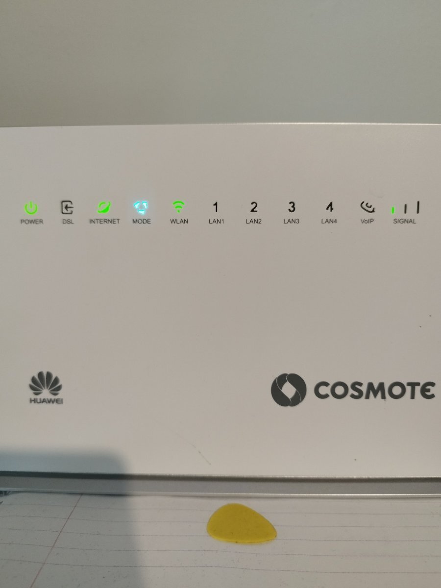

Επίσης έχω ίντερνετ αλλά το DSL και το VoIP δεν ανάβουν στο ρούτερ και μέσα στην ιστοσελίδα του 192.168.1.1 λέει DSL no signal (τηλέφωνο δεν έχουμε συνδέσει ούτε φίλτρα, το ρούτερ είναι απευθείας στην γραμμή).
Δείχνει και το ρούτερ πάνω signal μια γραμμή, δεν ξέρω αν εννοεί πόσο πιάνει από τον πάροχο δηλαδή.
Με λίγα λόγια το πρόβλημα η είναι στην γραμμή του σπιτιού η απέξω του ΟΤΕ?
Επεξ/σία από babaliaris
Αυτό είναι σήμα κινητής. Αν λέει DSL No signal, σημαίνει ότι μάλλον δουλεύει μόνο με το σήμα κινητής αυτή τη στιγμή και λογικά γι' αυτό δεν υπάρχει και VoIP. Δήλωσε βλάβη.
