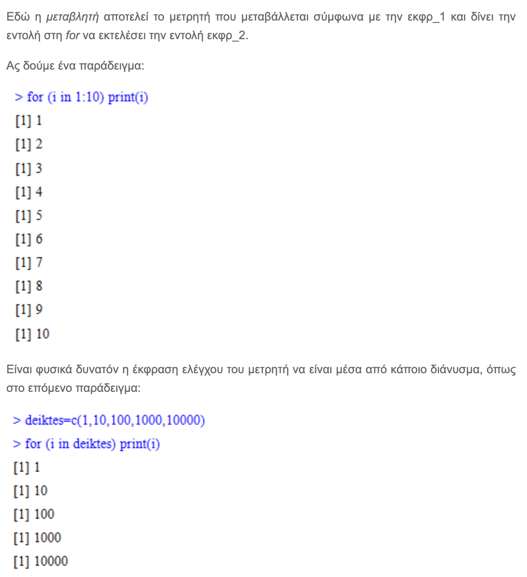

Γιάννης Platano Δημοσ. 4 Ιουνίου 2023 Μέλος Δημοσ. 4 Ιουνίου 2023 Η ερώτηση είναι ακριβώς αυτή χωρίς κάποιο προηγούμενο ή επόμενο ερώτημα και αφορά ενότητα εισαγωγής στην γλώσσα προγραμματισμού R. Πχ κάποιες εντολές που περιλαμβάνονται εντος της ενότητας ειναι:

Γιάννης Platano Δημοσ. 4 Ιουνίου 2023 Μέλος Δημοσ. 4 Ιουνίου 2023 Αντιγραφω : επειδη δεν υπάρχει καμία γνώση προγραμματισμού, η δική μυ πιθανή απαντηση θα ηταν for(i in 1:100){print(sum 1:100)} την οποία θεωρώ λάθος. Οπότε αν μπορει καποιος να βοηθήσει, ευχαριστούμε
Moderators Kercyn Δημοσ. 4 Ιουνίου 2023 Moderators Δημοσ. 4 Ιουνίου 2023 Έτρεξα αυτό που έγραψες εδώ και βγάζει συντακτικά λάθη. Ο γνωστός σου θα μπορούσε να κάνει τις δοκιμές του εκεί, χωρίς να χρειάζεται να κατεβάσει κάτι ή να μαντεύει αν η λύση του είναι σωστή. Μια προσέγγιση θα ήταν να αρχικοποιήσει μια μεταβλητή με 0, η οποία θα κρατάει το τελικό άθροισμα. Στη συνέχεια, θα τρέψει ένα loop από το 1 έως το 100, και σε κάθε βήμα θα προσθέτει το i στη μεταβλητή που κρατάει το άθροισμα. EDIT: Στην R υπάρχει πιο σύντομος τρόπος να το κάνεις. Τη συνάρτηση την ξέρει ήδη: https://www.rdocumentation.org/packages/base/versions/3.6.2/topics/sum 1 1
