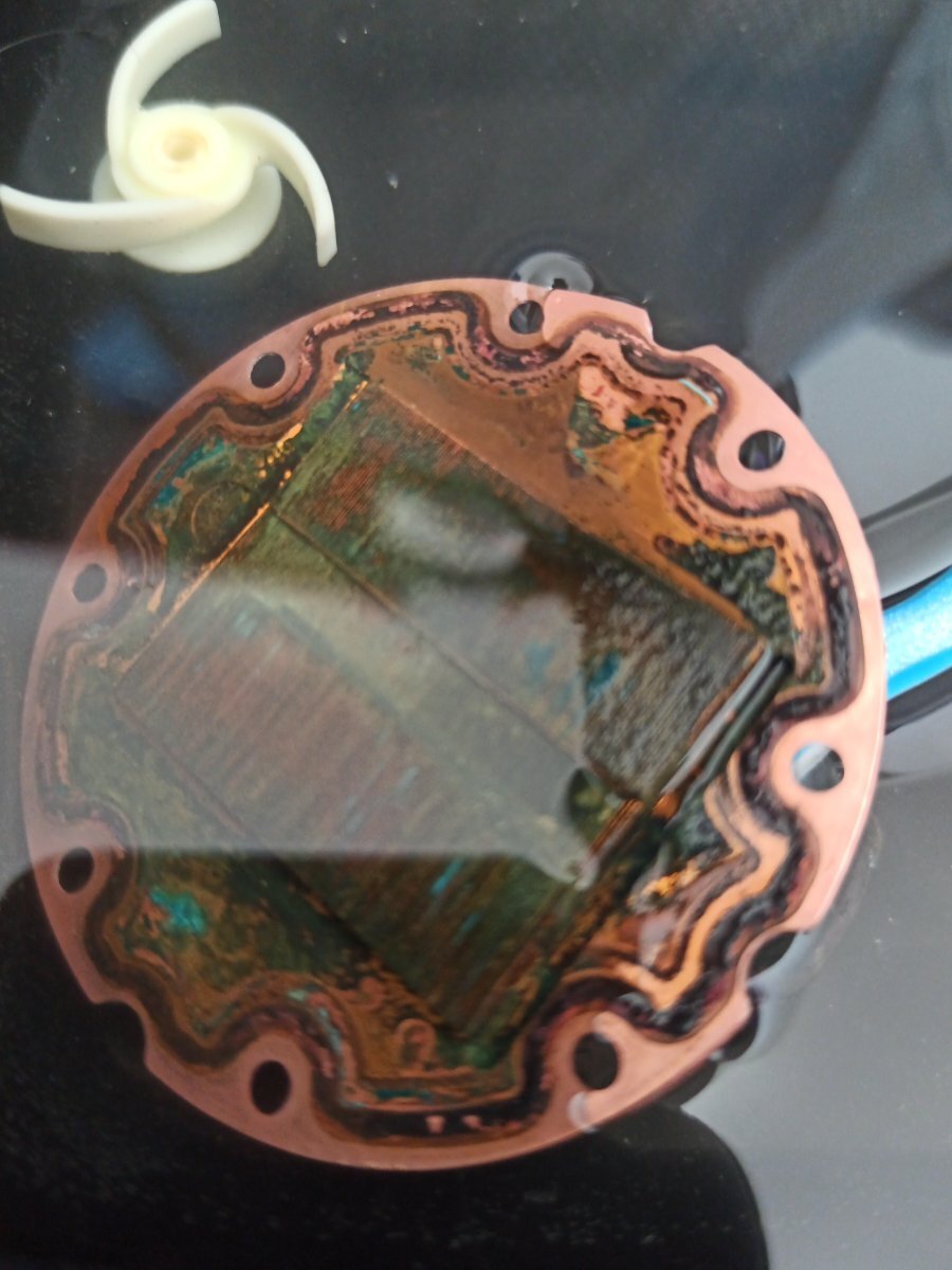

ASDIC Δημοσ. 16 Ιουνίου 2023 Μέλος Δημοσ. 16 Ιουνίου 2023 (επεξεργασμένο) Μια και δεν βλέπω απαντήσεις να θέσω ένα άλλο ερώτημα. Μια και δεν μπορεί να αντικατασταθεί η αντλία, έχω μπει στην διαδικασία να καθαρίσω την μπουκωμενη από τα χρόνια jetplate. Την καθάρισα με νερό και μετά την βούτηξα σε λευκό ξύδι για 24 ωρες αλλά ακόμα και μετά από τρίψιμο με την οδοντόβουρτσα η μπιχλα και η μούχλα δεν λένε να φύγουν. Καμμιά ιδέα ? Επεξ/σία 16 Ιουνίου 2023 από ASDIC
nlogginidis Δημοσ. 17 Ιουνίου 2023 Δημοσ. 17 Ιουνίου 2023 Δοκίμασε καθαριστικό ηλεκτρικων επαφων(πχ https://www.bestprice.gr/search?q=καθαριστικο+επαφων)
tasvar Δημοσ. 17 Ιουνίου 2023 Δημοσ. 17 Ιουνίου 2023 https://www.skroutz.gr/s/22988898/Brasso-Αλοιφή-Γυαλίσματος-Μετάλλων-Κρέμα-150ml.html Μήπως αυτό κάνει;
ASDIC Δημοσ. 19 Ιουνίου 2023 Μέλος Δημοσ. 19 Ιουνίου 2023 Στις 17/6/2023 στις 7:27 ΠΜ, nlogginidis είπε Δοκίμασε καθαριστικό ηλεκτρικων επαφων(πχ https://www.bestprice.gr/search?q=καθαριστικο+επαφων) το παρειγγειλα. αναμενω να εφαρμοσω, γιατι με εχει βγαλει την πιστη 1 βδομαδα τωρα.
ASDIC Δημοσ. 20 Ιουνίου 2023 Μέλος Δημοσ. 20 Ιουνίου 2023 Στις 19/6/2023 στις 10:37 ΠΜ, ASDIC είπε το παρειγγειλα. αναμενω να εφαρμοσω, γιατι με εχει βγαλει την πιστη 1 βδομαδα τωρα. ουτε αυτο ειχε αποτελεσμα. κατι αλλο ?
tasvar Δημοσ. 20 Ιουνίου 2023 Δημοσ. 20 Ιουνίου 2023 (επεξεργασμένο) 4 ώρες πριν, ASDIC είπε ουτε αυτο ειχε αποτελεσμα. κατι αλλο ? https://www.skroutz.gr/s/22988898/Brasso-Αλοιφή-Γυαλίσματος-Μετάλλων-Κρέμα-150ml.html Χαλκός: Σε ένα μπολ ρίχνεις χυμό από λεμόνι και λίγο αλάτι ή εναλλακτικά, ζεστό ξύδι και αλάτι. Βουτάς ένα σφουγγάρι και με αυτό καθαρίζεις το αντικείμενο. Επεξ/σία 20 Ιουνίου 2023 από tasvar

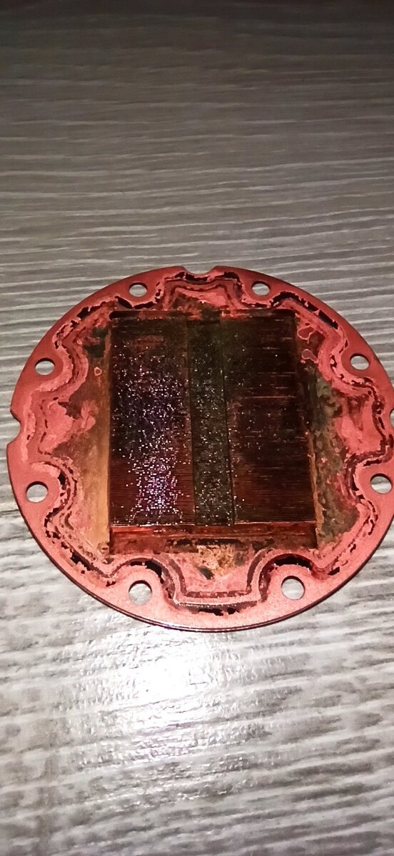

Λύση ASDIC Δημοσ. 27 Ιουνίου 2023 Μέλος Λύση Δημοσ. 27 Ιουνίου 2023 λοιπον εκτος απο το γυαλιστικο τα δοκιμασα, ολα. δεν λειτουργησε τιποτα. απλα αφαιρεσαν ενα 50% τις γλυτσας που εχει μαζευτει επι 6ετιας. το υπολοιπο που εχει πλεον ασβεστοποιηθει στα λεπτα κενα της χαλκινης jetplate, μονο με λεπιδα απο ξυραφακι καταφερα να το βγαλω. το υγρο της Ασετεκ που ηταν στο λουπ πρεπει να ηταν πολυ κακης ποιοτητας+τους ατελειωτους κυκλους εργασιας που εκανε, δημιουργησε αυτο το πηκτο στρωμα που τα μπουκωσε ολα.
