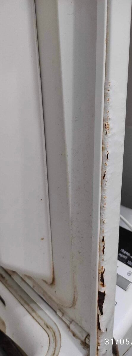

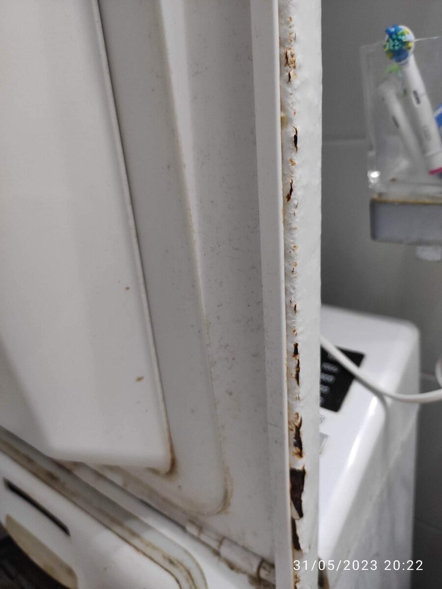

korakios Δημοσ. 2 Ιουνίου 2023 Δημοσ. 2 Ιουνίου 2023 53 λεπτά πριν, Vault13 είπε Ν Α παω σε νεο καπακι λες; 135€ γιατί , μόνο το καπάκι έχει σκουριά ? πίστεψέ με , δεν είμαι άνθρωπος που λέω "πέτα το ,πάρε άλλο" , αλλά μαν σοβαρά τώρα σκέψου το . Είχε γνωστός μου κρατημένο 20ετίας+ πλυντήριο κρατημένο για πατάκια , παπούτσια , πατσαβούρια και ότι φανταστείς , αλλά ήταν σε πολύ καλύτερη κατάσταση , δλδ το καπάκι θα το καθάριζα απο σκουριά όσο γίνεται και βάψιμο , αντισκωριακό στον κάδο και τρίψιμο αν χρειαστεί (με ρίσκο με το τρίψιμο να είναι πιο επίφοβο για σκουριά) και φάρμακο για τη μούχλα (αν είναι σε έντονο βαθμό) και θα το κρατούσα για αντίστοιχη χρήση , όχι για ρούχα πάντως

makis269 Δημοσ. 3 Ιουνίου 2023 Δημοσ. 3 Ιουνίου 2023 18 ώρες πριν, korakios είπε αν μείνει λίγη σκουριά θα σκάσει η βαφή αργότερα μάλλον δεν έχεις ακούσει ποτέ για τα αντισκωριακά χρώματα που δεν χρειάζεται να τρίβεις δίχως αύριο .
korakios Δημοσ. 3 Ιουνίου 2023 Δημοσ. 3 Ιουνίου 2023 1 ώρα πριν, makis269 είπε μάλλον δεν έχεις ακούσει ποτέ για τα αντισκωριακά χρώματα που δεν χρειάζεται να τρίβεις δίχως αύριο . δεν κάνουν κάτι αν υπάρχει σκουριά

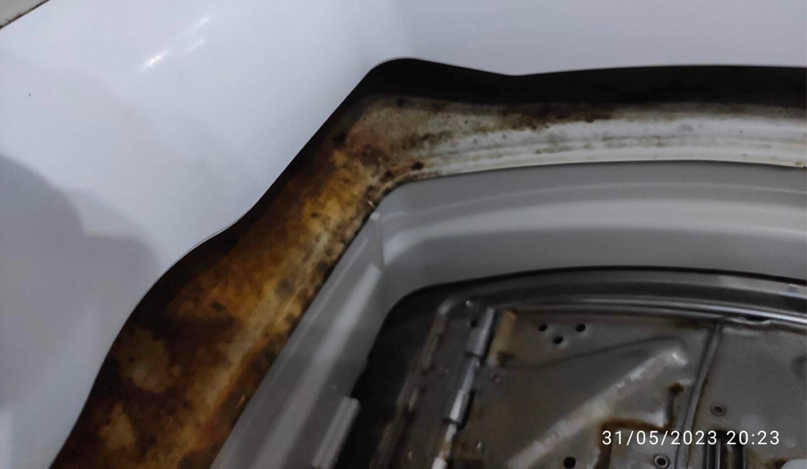

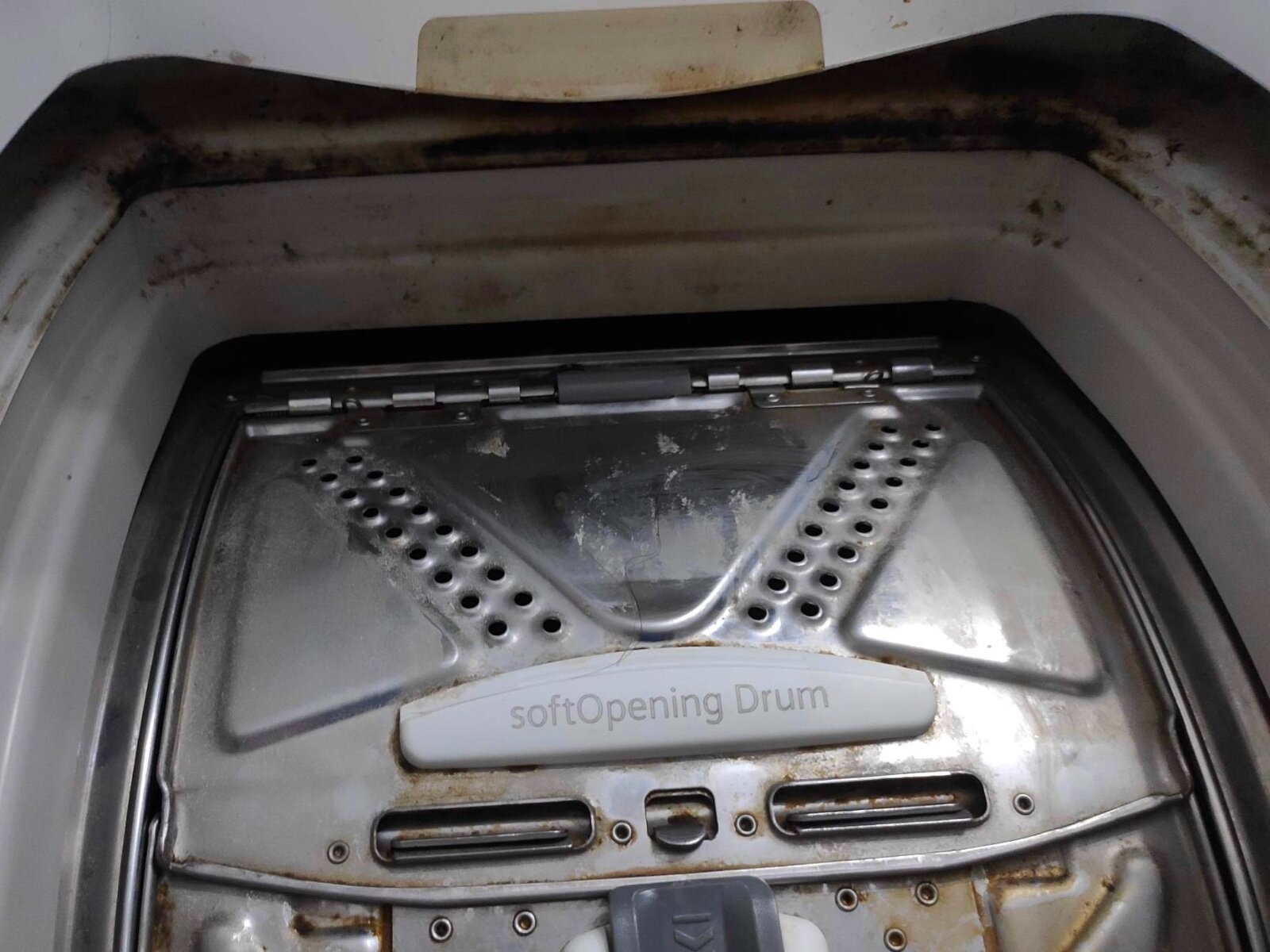

cthulhucarbide Δημοσ. 3 Ιουνίου 2023 Δημοσ. 3 Ιουνίου 2023 Εγώ ποντάρω ότι το σπίτι και η δική του υγρασία δεν φταίει σε τίποτα και ότι πιθανότατα έχουν γίνει λάθη από τον χρήστη. Το να είναι κακής ποιότητας ή ελαττωματικό το πλυντήριο θα εξηγούσε ίσως τις πολλές σκουριές αλλά σε καμία περίπτωση την μούχλα. Πιστεύω ότι ο op αφού έβγαζε τα ρούχα άφηνε το καπάκι κλειστό και έμεναν συσσωρευμένα τα νερά για μέρες και βδομάδες κάθε φορά στάσιμα οπότε άρχισε να βγαίνει μούχλα που έκανε αποικία στο πλυντήριο. Εννοείται πως το πλυντήριο θέλει πέταμα διότι η μούχλα θα έχει φτάσει και σε εσωτερικά σημεία που δεν μπορούν να καθαριστούν εκτός αν λυθούν τα πάντα. Επίσης παίζει να έχει χρησιμοποιηθεί κάποιο ακατάλληλο καθαριστικό που διάβρωσε περαιτέρω τα μέταλλα διότι ο κάδος που είναι ανοξείδωτος είναι το πιο δύσκολο πράγμα να σκουριάσει. Εκεί βέβαια μάλλον φαίνεται και μια μέτρια ποιότητα υλικών. Οι σκουριές στο καπάκι είναι οι πιο εύκολες να γίνουν (και το δικό μου έχει που είναι στο μπάνιο) και δείχνουν ότι έπεφταν εκεί νερά από το ντους και λίμναζαν ανενόχλητα

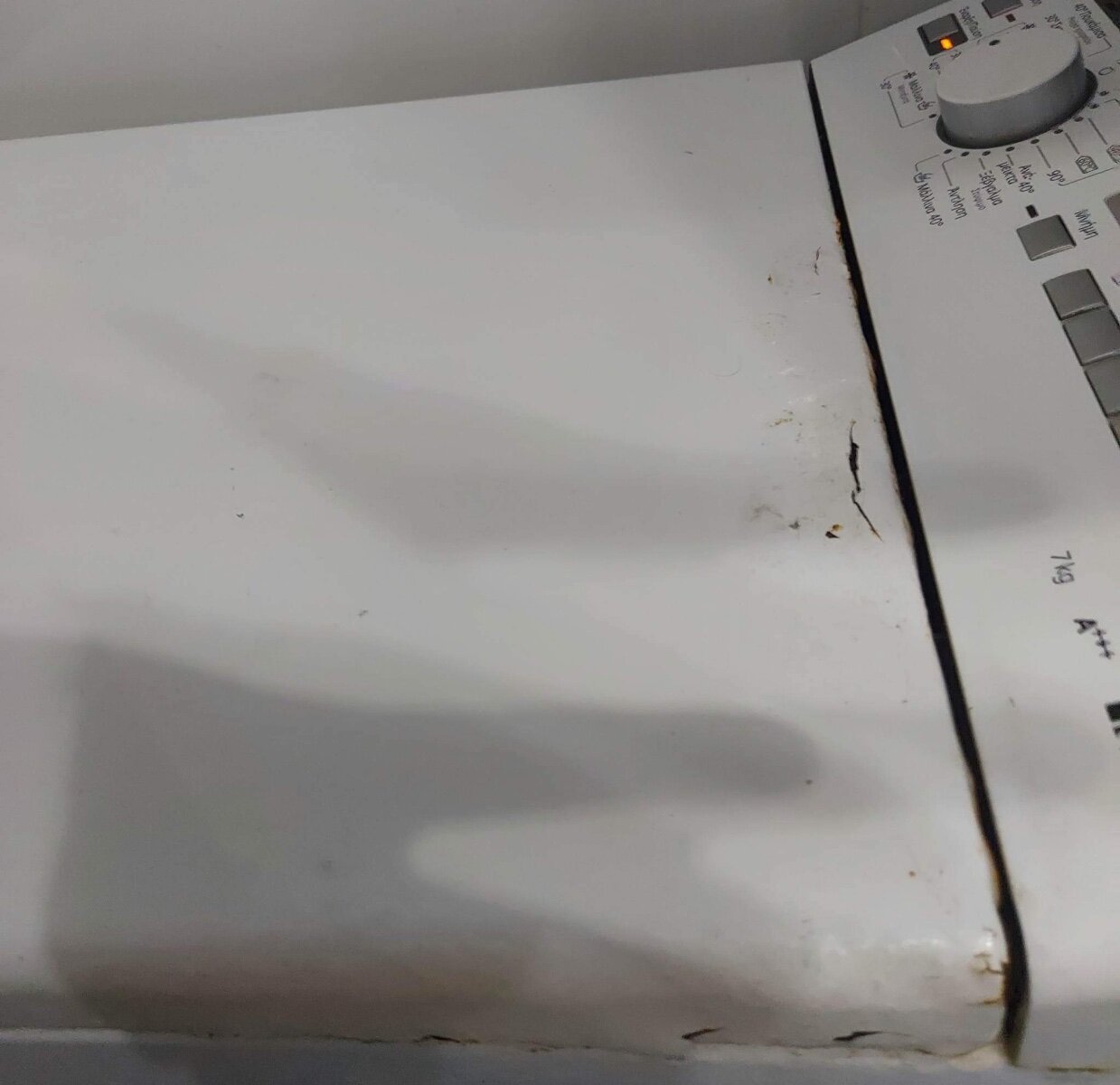

sdikr Δημοσ. 3 Ιουνίου 2023 Δημοσ. 3 Ιουνίου 2023 Αυτό με την σκουριά πάντως το έχω δει σε περίπτωση που για κάποιο λόγο έχει αποτύχει η εξωτερική βαφή ή εγώ έχω κάνει ζημιά στο εξωτερικό κομμάτι βαφής, φυσικά και μπορεί να είναι λόγο αστοχείας απο το εργοστάσιο. Αλλά αν για κάποιο λόγο περάσει υγρασία και οξυγόνο κάτω απο την βαφή θα έχεις αυτό το αποτέλεσμα Ειχα παλιότερα πλυντηριο στην τουαλέτα με τουλάχιστον 80% υγρασία και δεν είχα θέμα
Doubt Δημοσ. 3 Ιουνίου 2023 Δημοσ. 3 Ιουνίου 2023 Στις 1/6/2023 στις 8:03 ΜΜ, Vault13 είπε Αν και 4 χρονων. Εγινε οπως το βλεπετε. Οχι δεν φταίει απαραίτητα η μαρκα. Εχω πολυ υγρασια στο μπάνιο λόγο περιορισμενου χωρου. Πως μπορω να βαζω το σκουριασμενο; Μπορω με απλη ασπρη μπογια για σιδερο; 2) πως καθαριζω την μουχλα; Φίλε, 2-3 πράγματα βασικά. Το πλυντήριο όσο πιο μακριά γίνεται από νιπτήρα/μπανιέρα ΚΑΙ κουρτίνα μπάνιου ενδιάμεσα ΚΑΙ ανοιχτή η πόρτα μετά την πλύση, πόρτα πλυντηρίου και πόρτα μπάνιου. Σε ένα Brandt που είχα παλιότερα, είδα σκουριά μετά από 4-5 χρόνια, χαμηλά μπροστά, εκεί που βρεχόταν (έστω και λίγο) από τα νερά του ντούς. Μικρή ζημιά σχετικά, το διόρθωσα μόνος μου με γυαλόχαρτο και χρώμα. (μικρό μπάνιο με μόνο ένα μοτέρ εξαερισμού) - αλήθεια.. το έχεις γείρει ποτέ να δεις τι γίνεται από κάτω; ετοιμάσου για δεύτερο σοκ. 1
MajinBu Δημοσ. 4 Ιουνίου 2023 Δημοσ. 4 Ιουνίου 2023 (επεξεργασμένο) Μοιάζει με το πλυντήριο των γονιών μου που έχει παρόμοιο πρόβλημα, να γεμίζει με μουχλα συνέχεια. Είναι whirlpool άνω φόρτωσης 3ετίας. Το προηγούμενο πλυντήριο μάρκας bauknecht δεν παρουσίασε αντίστοιχο πρόβλημα. Μήπως είναι κάποια αστοχία υλικού που κρατά υγρασία στο εσωτερικό της συσκευής εξού και γεμίζει μουχλα; 14 ώρες πριν, vins είπε Στις 1/6/2023 στις 8:03 ΜΜ, Vault13 είπε Επεξ/σία 4 Ιουνίου 2023 από MajinBu
