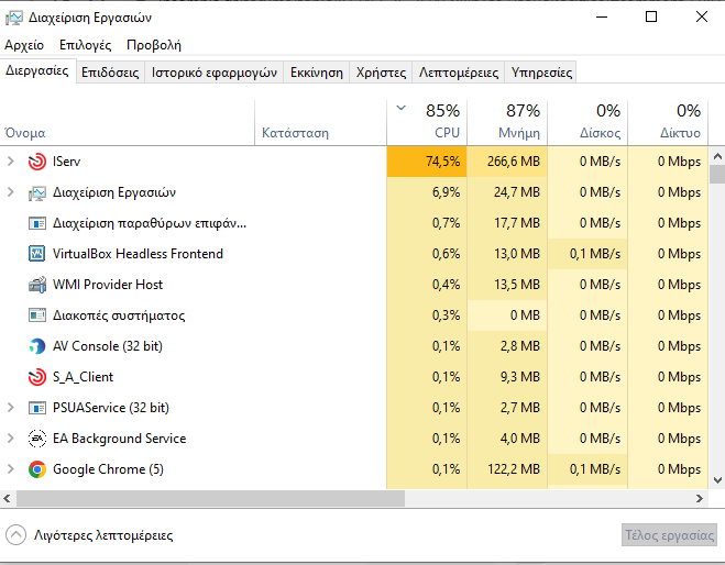

stampoulis567 Δημοσ. 31 Μαΐου 2023 Δημοσ. 31 Μαΐου 2023 Καλησπέρα, έχω ένα σύστημα με i5 2500, 8 go ram και gtx 1650. Το χρησιμοποιώ περίπου 1,5 χρόνο και σήμερα για κάποιο λόγο ο επεξεργαστής ανεβάζει full θερμοκρασία έφτασε μέχρι και 71 βαθμούς. Έβγαλα την ψύκτρα την καθάρισα, την ξανά έβαλα, πάστα δεν άλλαξα διότι δεν είχα εκείνη την στιγμή, άνοιξα το pc και η θερμοκρασία έπεσε σε 40-50 βαθμούς. Αλλά μετά 1-2 ώρες πάλι άρχισε να ανεβάζει θερμοκρασία. Τι να κάνω ; Τι μπορεί να φταίει;

stampoulis567 Δημοσ. 1 Ιουνίου 2023 Μέλος Δημοσ. 1 Ιουνίου 2023 Τωρα που εχω ανοικτο το pc και την διαχειριση εργασια βλεπω οτι ανεβω-κατεβαινει δηλαδη καποιες στιγμες (λεπτα) με google ανοικτο μονο ειναι η χρηση του cpu στο 8%με 15% και ξαφνικα ανεβαινει στο 85% με 100% και ανεβαινει και η θερμοκρασια. Δεν μπορω να καταλαβω τι φταει. Ο ανεμιστηρας σιγουρα γυρναει. Να δειτε και στην φωτογραφια την στιγμη εκεινει λεει χρηση του cpu στο 85% και μια εφαρμογη IServ κανει χρηση 74,5 %. δεν ξερω τι ειναι αυτο. Λεω να το παω σε τεχνικο να το δει. Εκαινα και scan για ιους και δεν βρικε καποιον
Λύση TEOKOS Δημοσ. 1 Ιουνίου 2023 Λύση Δημοσ. 1 Ιουνίου 2023 https://malwaretips.com/blogs/remove-iserv-antivirus/ 1
stampoulis567 Δημοσ. 1 Ιουνίου 2023 Μέλος Δημοσ. 1 Ιουνίου 2023 Ευχαριστώ πολύ αυτό ήταν τελικά απ εγκατέστησα το πρόγραμμα αυτό και όλα καλά τώρα 2
