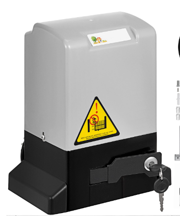

energy52 Δημοσ. 31 Μαΐου 2023 Μέλος Δημοσ. 31 Μαΐου 2023 11 λεπτά πριν, Joshua21 είπε Σύμφωνα με την περιγραφή σου δεν είναι απαραίτητο ότι κάτι γίνεται με τις εντολές, την εντολή για κλείσιμο δείχνει να την παίρνει κανονικά, πιθανότατα κολλάει ο τερματικός διακόπτης του κλεισίματος. Επίσης το ότι ακούς το μοτέρ αλλά δεν κουνιέται η πόρτα είναι άλλο πρόβλημα, ίσως η πόρτα να μαγκώνει κάπου και να πατινάρει το μοτέρ, ίσως ο πυκνωτής του μοτέρ να είναι χαλασμένος και να μην του δίνει αρκετή ισχύ, πολλά μπορεί να φταίνε. Όσο για το σύστημα που απομονώνει το μοτέρ συνήθως δεν αρκεί να γυρίσεις το κλειδί, πρέπει να τραβήξεις έξω τον "μοχλό" είσαι σίγουρος πως το κάνεις σωστά? Αν όχι συμβουλέψου το manual, αν ναι τότε έχει φρακάρει/χαλάσει. Δες για παράδειγμα στην παρακάτω φωτό, ο μοχλός που έχει μετακινηθεί λίγο πρέπει να έρθει εντελώς έξω για να γίνει αποσύμπλεξη: Όσο για το λεντ που αναβοσβήνει, θα πρέπει να δεις το manual της πλακέτας για να καταλάβεις τι σημαίνει. Πωω ρε φιλε δικιο εχεις ηθελε να τραβηξω το μοχλο εξω μολις το εκανα και ανοιγοκλεινει κανονικα με το χερι ευχαριστω!!! Στα υπ οψιν κι ολα τα υπολοιπα, παντως δεν εχει φυγει η πορτα απ τη θεση της να μαγκωνει καπου οπως λες οποτε μιλαω και με τον τεχνικο και υα δουμε να σαι καλα!Βρηκα και το manual ειναι αναλυτικοτατο τωρα αν ειναι τιποτα πυκνωτης οπως λες θα θελει αυτοψια απο αντιστοιχο τεχνικο..Μα μου το χε κανει πριν κανα μηνα, ξεκολλησε και το κανε παλι σημερα ξαφνικα..

andreaspA Δημοσ. 31 Μαΐου 2023 Δημοσ. 31 Μαΐου 2023 2 ώρες πριν, energy52 είπε Πωω ρε φιλε δικιο εχεις ηθελε να τραβηξω το μοχλο εξω μολις το εκανα και ανοιγοκλεινει κανονικα με το χερι ευχαριστω!!! Στα υπ οψιν κι ολα τα υπολοιπα, παντως δεν εχει φυγει η πορτα απ τη θεση της να μαγκωνει καπου οπως λες οποτε μιλαω και με τον τεχνικο και υα δουμε να σαι καλα!Βρηκα και το manual ειναι αναλυτικοτατο τωρα αν ειναι τιποτα πυκνωτης οπως λες θα θελει αυτοψια απο αντιστοιχο τεχνικο..Μα μου το χε κανει πριν κανα μηνα, ξεκολλησε και το κανε παλι σημερα ξαφνικα.. Αν εχει οποιοδηποτε θεμα η πλακετα, θα σε φτιαξει με εγγυηση. Δινει 10 χρονια εγγυηση στις πλακετες που φτιαχνουν. Σπανια εχω αντιμετωπισει τετοιο support με τηλεφωνα σε κινητο τηλεφωνο και εκτος ωραριου εργασιας γιατι ημασταν μεσα στο ψιλοβροχο και προσπαθουσαμε να στησουμε 3 μοτερ. Ανετα ξαναψωνιζω απο αυτους! 1
