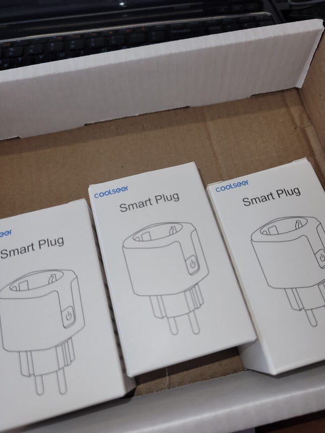

yiannis_1 Δημοσ. 2 Ιουνίου 2023 Δημοσ. 2 Ιουνίου 2023 (επεξεργασμένο) Παρέλαβα και εγώ. 3 στα 3 coolseer. Άσχημες είναι σε σχέση με τις gosund - blitzwolf Απ την άλλη δεν βγάζουν το weak signal που για κάποιο λόγο μου βγάζουν οι gosund. Επεξ/σία 2 Ιουνίου 2023 από yiannis_1 2

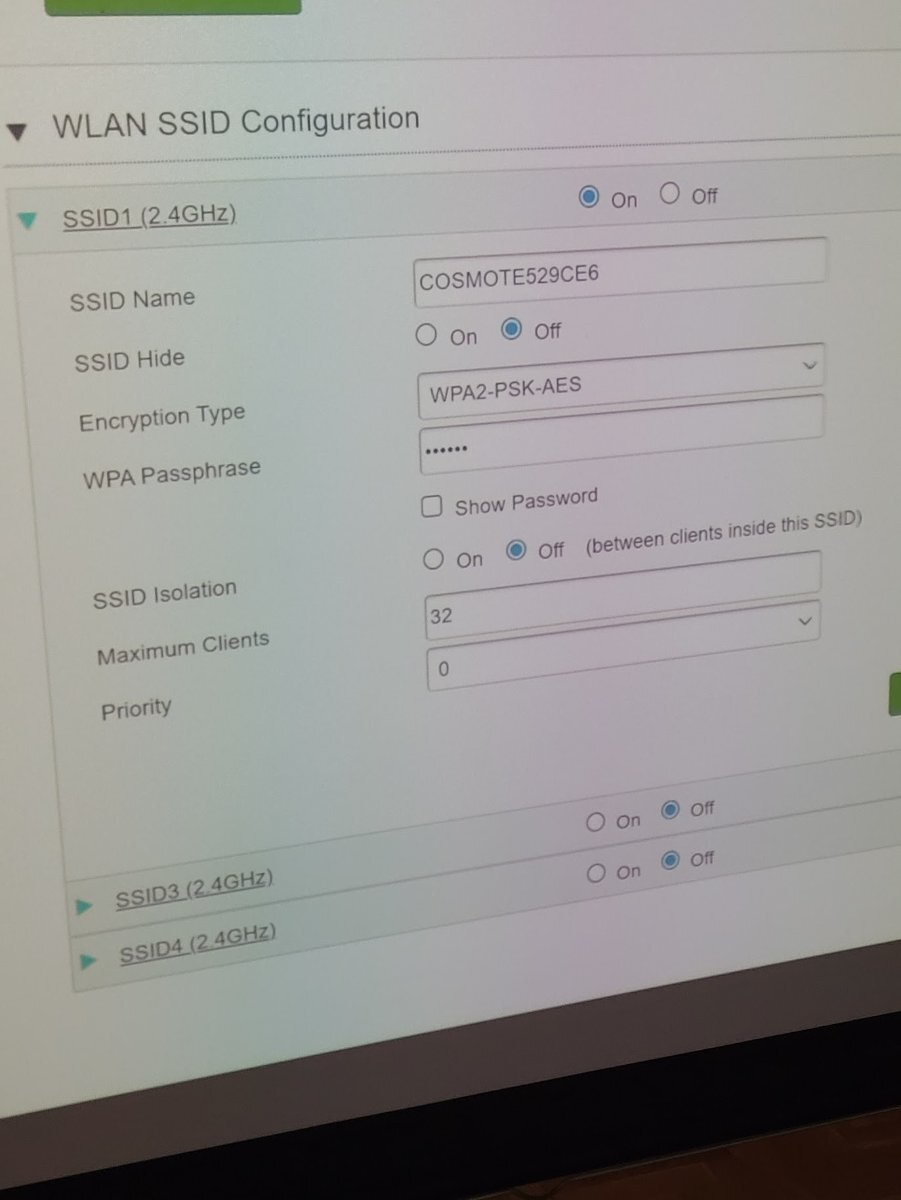

yiannis_1 Δημοσ. 3 Ιουνίου 2023 Δημοσ. 3 Ιουνίου 2023 (επεξεργασμένο) Βλέπω πως εχω το λιγότερο 29-30 συσκευές στο wifi client list. Κινητά, laptop, desktop, tablet, κάμερες, σκούπα, air fryer, smart διακόπτες κτλ κτλ. Πρέπει να κάτσω να μοιράσω καλύτερα τις συσκευές που εξυπηρετεί και το extender να χαλαρώσει λίγο το router Φιλοξένησα 10 μέρες τον αδερφό μου που ήρθε απο Αγγλία με καμιά δεκαριά συσκευές για πάρτη του και αυτός🤣 και το πράγμα δεν πήγαινε και πολύ smooth. Αποσυνδέονταν συσκευές και δεν ξανασυνδέονταν Επεξ/σία 3 Ιουνίου 2023 από yiannis_1

Doubt Δημοσ. 3 Ιουνίου 2023 Δημοσ. 3 Ιουνίου 2023 51 λεπτά πριν, yiannis_1 είπε Αν ανοίξεις τα 3 και 4 που φαίνονται χαμηλά, αλλάζει κάτι;
