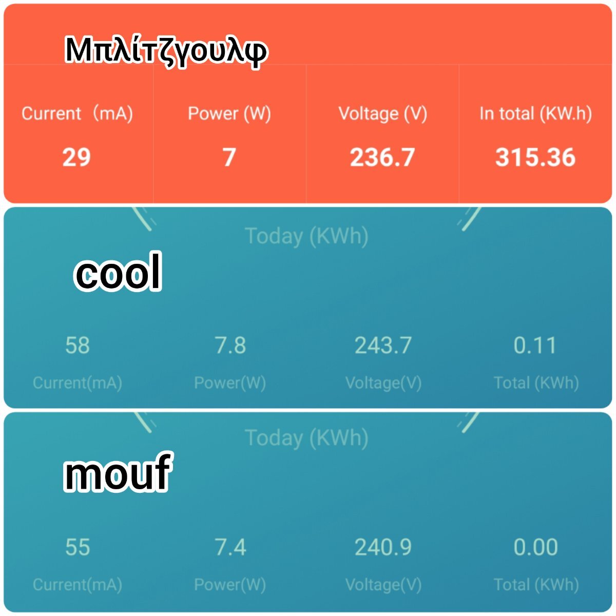

(Αριστερά το coolseer, δεξιά το "moufseer", εδώ η κατανάλωση ειναι λάμπα led 7W, θα μετρήσω και με καταναλώσεις 1000+ W)

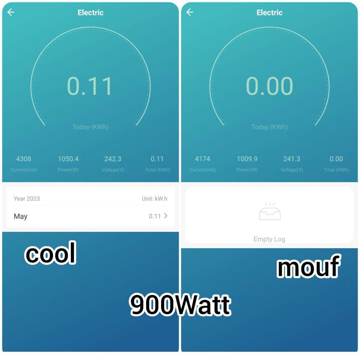

16 ώρες πριν, Oscar_Mike είπε

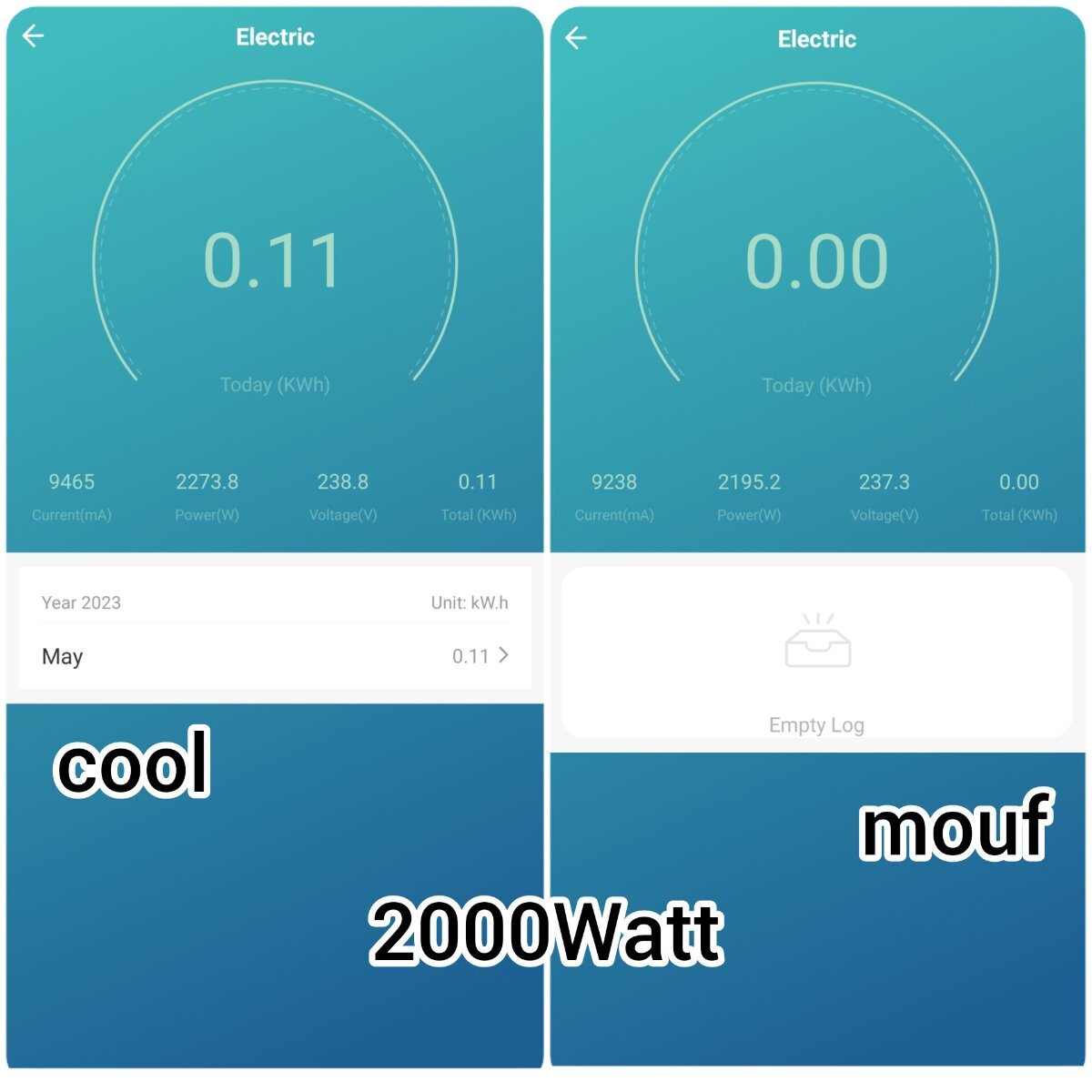

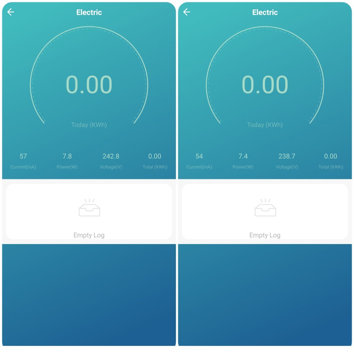

3 στα 3 στοιχεια του φιλου που μετρησε λοιπον λενε οτι δεν μετρανε σωστα, τα 2 πρωτα στοιχεια με μεγαλη διαφορα στο τελευταιο με την σομπα πολυ λιγοτερο. Αυτο με την σομπα δεν το λαμβανω ιδιαιτερα υποψιν γιατι ειναι ωμικο φορτιο. Η λαμπα led στις 2 πρωτες εικονες στοιχεια, λυπαμαι αλλα ΔΕΝ ειναι ωμικο φορτιο, δεν ισχυει αυτο που γραφεις περι ονομαστικων τιμων. Στην λαμπα λοιπον βλεπω την μεγαλη διαφορα, 7 vs  7.4 vs 7.8. To επωνυμο λοιπον του τιτλου ειναι 10+% πανω απο την ονομαστικη τιμη της λαμπας και ακριβως το ιδιο πανω απο την μετρηση του bw.
