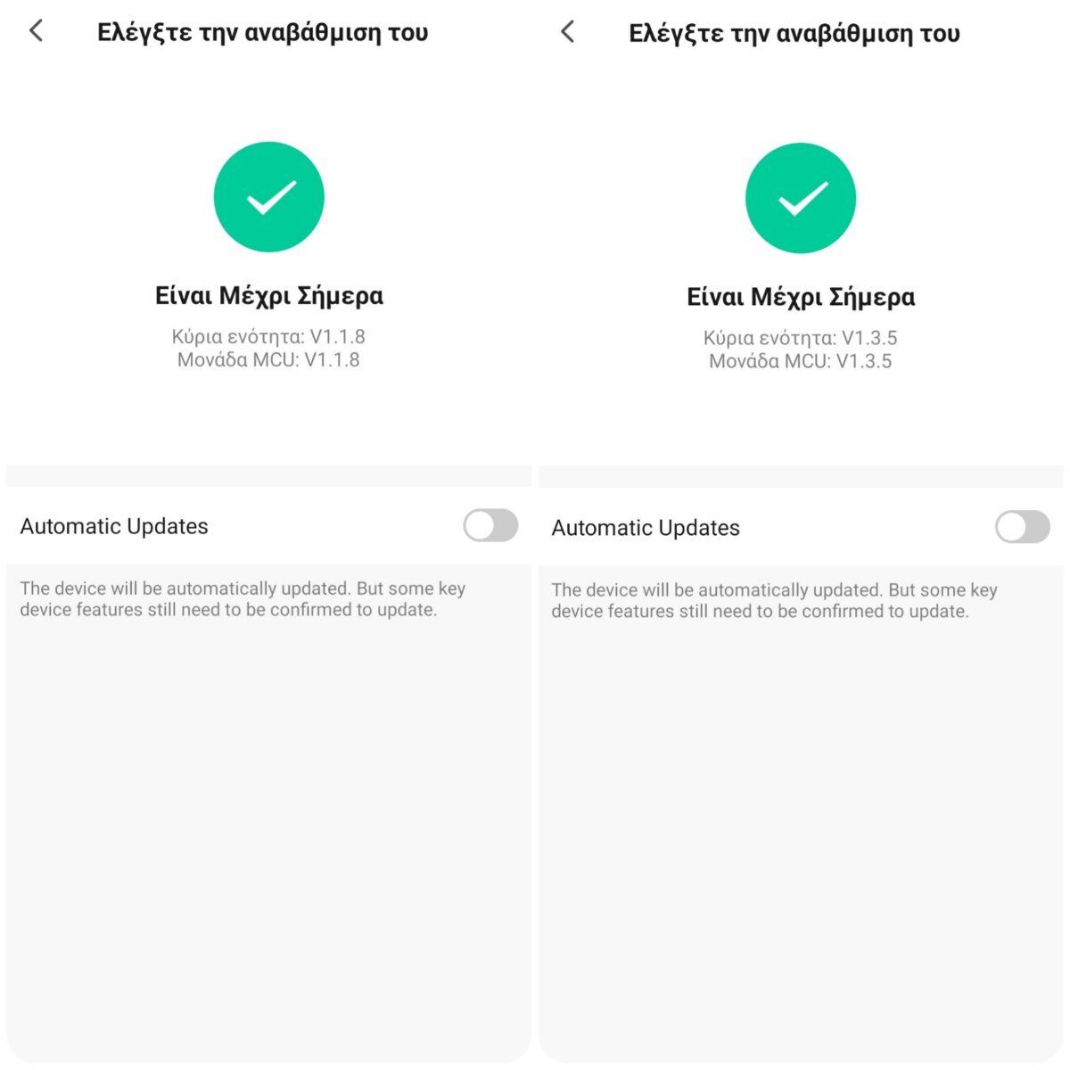

Oscar_Mike Δημοσ. 30 Μαΐου 2023 Δημοσ. 30 Μαΐου 2023 Λοιπόν, έκανα κάποια πρώτα τεστ Πρώτα απ όλα να πω ότι τα συνέδεσα στο app της Blitzwolf που είχα ήδη και όλες οι μετρήσεις έγιναν μέσα από αυτό Aπό βάρος είναι στα ίδια Εχουν διαφορετική συμπεριφορά σε κατάσταση Power On / Off (Αριστερά σε Power On και δεξια σε Power Off) Σε λαιβ μέτρηση κατανάλωσης ειναι σχεδόν στα ίδια, με το coolseer να δείχνει σταθερά λίγο περισσότερα Watt σε όλα τα τεστ (Αριστερά το coolseer, δεξιά το "moufseer", εδώ η κατανάλωση ειναι λάμπα led 7W, θα μετρήσω και με καταναλώσεις 1000+ W) Απο ρυθμίσεις το coolseer (αριστερά) έχει περισσότερες όπου το Light Mode δίνει διάφορες επιλογές για την συμπεριφορά των led Από firmware παραδόξως το moufseer φαίνεται να ειναι παραπάνω version Σε κατάσταση αναμονής, το app της Blitzwolf δε μου έδειχνε τι κατανάλωση έχουν. Ή το βλεπω κάπως αλλιώς αυτό; Αυτά είδα στα γρήγορα, αν θέλετε κάτι άλλο πείτε μου Στις 30/5/2023 στις 11:46 ΠΜ, matrixxx είπε Βαλε και αν μπορεις και εχεις κατι σαν ενα πορτατιφακι με μια λαμπα λεντ και αστο κλειστο καποιες ωρες βραδυ οσο γινεται σκοταδι, να δεις αν συμβαινει και σε σενα αυτο το σημαντικο που δεν βλεπω να εχει σχολιασει αλλος: (το επαναλαμβανω μιας και περασε στα ψιλα ενω μπορει να ειναι 100% σημαντικο και για την ασφαλεια μιας συσκευης κατ'εμε) θα το κοιτάξω και αυτό 6 2

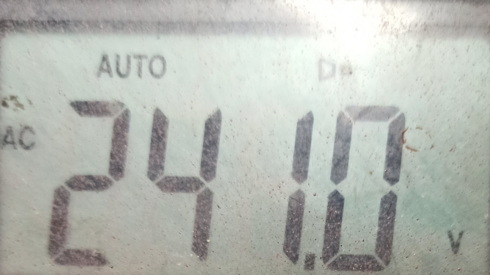

liakjim Δημοσ. 30 Μαΐου 2023 Δημοσ. 30 Μαΐου 2023 @Oscar_Mike κάποιες προτάσεις. Μέτρηση στην ίδια πρίζα με ταφ ή πολύμπριζο ώστε να δεις την ίδια χρονική στιγμή πόση είναι η τάση (δεν είναι ποτέ σταθερή και ο πολλαπλασιασμός με τα Α θα αλλάζει), με τα 2 πριζάκια και ένα πολύμετρο. Μέτρηση ωμικού φορτίου και μακριά από το κάτω όριο. Παράδειγμα μια τοστιέρα, ένας βραστήρας κτλ των 1000W. Επίσης ιδανικά 2 ίδια φορτία και ταυτόχρονα αμπεροτσιμπίδα. Και όλα αυτά να έχουν ολοκληρωθεί μέχρι σήμερα στις 23:59 😋 ΥΓ Ευχαριστούμε για το info.

alfaeffe Δημοσ. 30 Μαΐου 2023 Δημοσ. 30 Μαΐου 2023 Στις 30/5/2023 στις 3:41 ΜΜ, Oscar_Mike είπε Is up to date -> μεταφραση "Ειναι μεχρι σημερα"... Ρε κινεζοι!
Oscar_Mike Δημοσ. 30 Μαΐου 2023 Δημοσ. 30 Μαΐου 2023 Στις 30/5/2023 στις 5:22 ΜΜ, matrixxx είπε Ενα απο τα παλια σου, ποσο μετρανε την ισχυ της ιδιας λαμπας; Ιδια λαμπα, και τα 3 πανω στο ιδιο πολυμπριζο Στις 30/5/2023 στις 5:30 ΜΜ, liakjim είπε Μέτρηση στην ίδια πρίζα με ταφ ή πολύμπριζο ώστε να δεις την ίδια χρονική στιγμή πόση είναι η τάση (δεν είναι ποτέ σταθερή και ο πολλαπλασιασμός με τα Α θα αλλάζει), με τα 2 πριζάκια και ένα πολύμετρο και τα 3 στα ίδια ήταν, με διαφορά 0,5V Στις 30/5/2023 στις 5:44 ΜΜ, liakjim είπε Πάντως από αυτά που έχεις δείξει, προσωπικά δεν θα με ένοιαζε ποιο από τα δύο θα μου έρθει. θα συμφωνήσω, η μόνη διαφορά που μπορεί να ενοχλήσει κάποιον ειναι πως στο ...mouf 😄 δεν σβήνουν τα φωτάκια όταν ειναι σε κατάσταση Off (όπως φαίνεται και στις φωτο) κατά τα άλλα ενημερωτικά να πω πως τσέκαρα πάλι την απόσταση σύνδεσης πρίζας - ρουτερ και ειναι μακράν καλύτερη από την (τραγικά μικρή) του μπλιτζγουλφ 1
