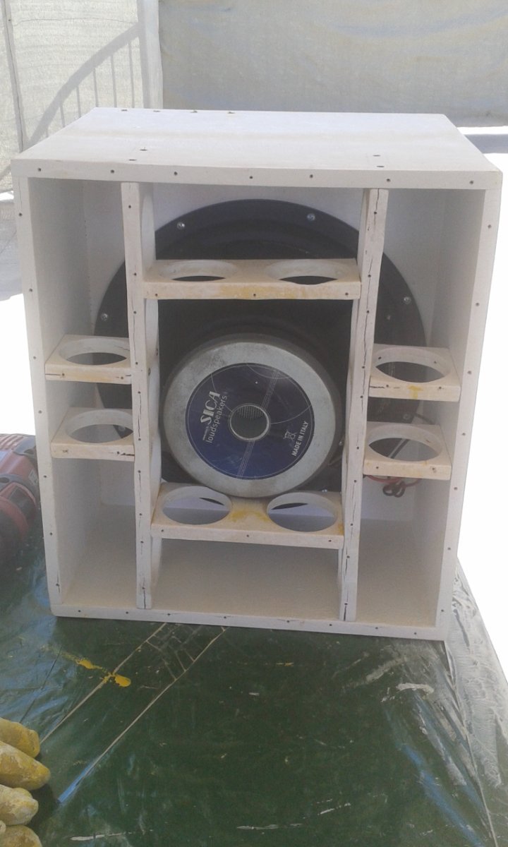

Πρώτη προτεραιότητα μου κατά το σχεδιασμό ήταν η ελαχιστοποίηση του μεγέθους των καινούριων ηχείων και δεύτερη η ελαχιστοποίηση του επιπλέον κόστους.
Από τις διατάξεις που μπορούσαν να δώσουν μικρά κουτιά,  αυτή που προκρίθηκε ήταν η διάταξη στην οποία η καμπίνα του mid είναι μικρό κλειστό κουτί (acoustic suspension) και η καμπίνα του woofer είναι ζωνοπερατή μονού κουρδίσματος (single-tuned bandpass), αποτελούμενη από δύο θαλάμους: Έναν κλειστό στη μία πλευρά του δωδεκάντσου (πίσω) και έναν αεριζόμενο στην άλλη (μπροστά). Ας δούμε μία πρώτη φώτο από την κατασκευή του πίσω θαλάμου:
Η πίσω πλευρά της καμπίνας αποτελεί τη μεγαλύτερη ενιαία επιφάνεια της και δεν μπορούσε να μείνει αμπράτσωτη. Την έκανα σουρωτήρι στα βιδάκια. Παρόλο που ο μαγνήτης του δωδεκάιντσου απέχει 4-5 πόντους από την πλάτη και η πλάτη έχει και αυτή επιπλέον πάχος 12mm, το μαγνητικό πεδίο είναι ακόμα ισχυρό στην περιοχή της καμπίνας που βρίσκεται ακριβώς πίσω από το μαγνήτη του δωδεκάιντσου. Δες τε πως σήκωσε σούζα κάποιες βίδες που περίσσεψαν:
Έχω χρησιμοποιήσει παντού mdf 12mm, εκτός της εσωτερικής μπάφλας πάνω στην οποία είναι βιδωμένο το 12ιντσο. Αυτή υπήρχε και είναι από κόντρα πλακέ 15mm. Επίσης φαίνεται στην παραπάνω φωτογραφία το υλικό με το οποίο έχω περάσει όλα τα ξύλα τόσο εσωτερικά όσο και εξωτερικά κάτω από το αστάρι ούτως ώστε να τα αδιαβροχοποιήσω πλήρως. Είναι μονωτικό για ταράτσες πολυουθάνης (PU).
Τα tweeter είναι ουτως η άλλως κλειστά από πίσω και δε χρειάζονται δικιά τους ξεχωριστή καμπίνα. Φιλοξενούνται, όπως και το πεντάιντσο μαζί με το δικό του ξεχωριστό υποθάλαμο, στον μπροστά θάλαμο του δωδεκάιντσου, ούτως ώστε να βρίσκονται και οι τρεις ευθέως ακτινοβολούσες επιφάνειες στην ίδια πλευρά της καμπίνας:
Από τη φωτογραφία λείπει το αριστερό μισό της εξωτερικής (μπροστά) μπάφλας που φιλοξενεί και την πόρτα του μπροστά θαλάμου, ουτωσώστε να είναι ορατό το εσωτερικό του. Ο μπροστινός θάλαμος φιλοξενεί και το παθητικό ηλεκτρονικό crossover, όπως φαίνεται στην επάνω αριστερά γωνία της καμπίνας. To ηλεκτρονικό crossοver περιλαμβάνει  δεύτερη τάξης high pass στο tweeter και δεύτερης τάξης low pass στο woofer. To ηλεκτρικό crosspoint εντοπίζεται στα 1.4ΚΗz έχοντας ως αποτέλεσμα ένα πολύ όμορφο ακoυστικό crosspoint στα 1.9KHz on axis, 1.675KHz off axis. To mid με το woofer δεν απαιτούν ηλεκτρονική υποβοήθηση προκειμένου να κροσσάρουν αποδεκτά και έχουν αφεθεί να κροσσάρουν ακουστικά-μηχανικά στα 225Ηz και η ονομαστική αντίσταση του ηχείου να είναι 4Ω.
Φιλοξενούμενο το crossover σε αεριζόμενο και όχι σε κλειστό θάλαμο, αυξάνεται η ικανότητα διαχείρησης ισχύος των πηνίων του μέσω βεβιασμένης ροής αέρα που δημιουργείται εντός αυτού του θαλάμου (forced convection cooling). O μπροστά θάλαμος είναι βαμμένος εσωτερικά και αυτός με το ίδιο χρώμα που έβαψα και εξωτερικά, καθώς η πολύ ανοιχτή πόρτα του όπως θα δείτε στη συνέχεια, κάνει ορατό ένα μεγάλο τμήμα του.

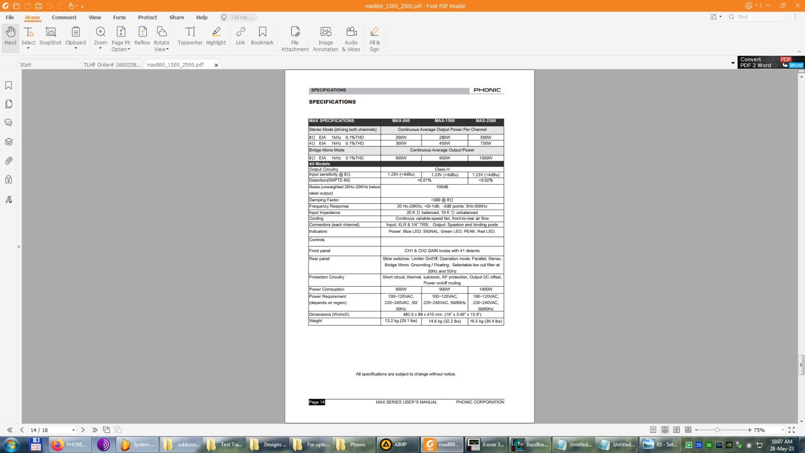

Δεν είναι καθόλου απαραίτητος τόσο δυνατός ενισχυτής για τα ηχεία που έφτιαξα, όμως αυτόν έχω.

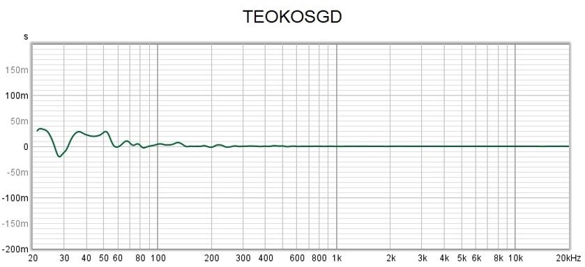

Αριστερό ηχείο, group delay (ολική υστέρηση), no smoothing (χωρίς εξομάλυνση):
Spoiler
Αριστερό ηχείο, group delay, 1/12 octave smoothing:
Spoiler
Αριστερό ηχείο, group delay, 1/3 octave smoothing:
Spoiler

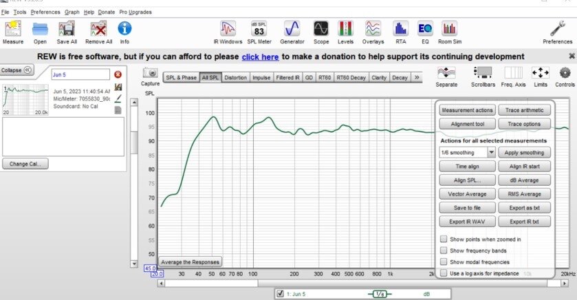

3 ώρες πριν, TEOKOS είπε

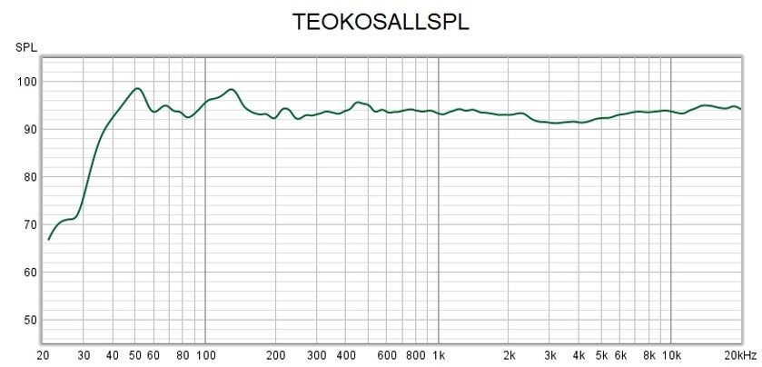

Ανέβασε all spl με 1/6 smoothing και ανά 5db στην κλίμακα
Έφτασεεεε:
Spoiler

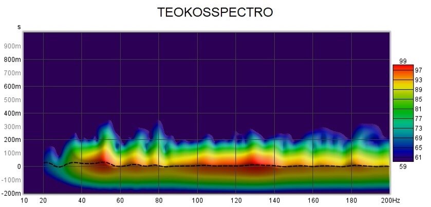

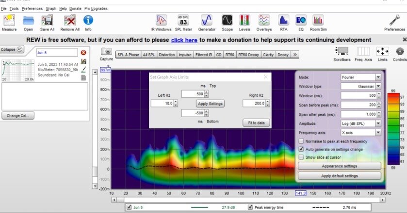

Ανέβασε spectrogram μέχρι 200hz , (βάζω και ρυθμίσεις στις photo)
Αμέσως. Αριστερό:
Spoiler
Δεξί:
Spoiler

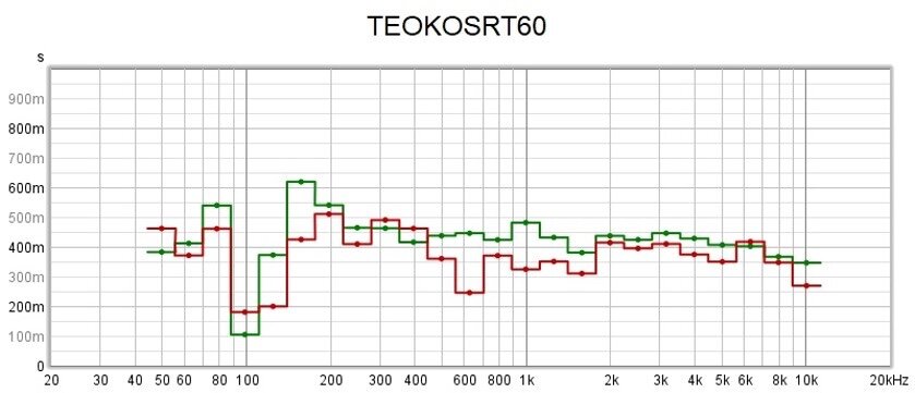

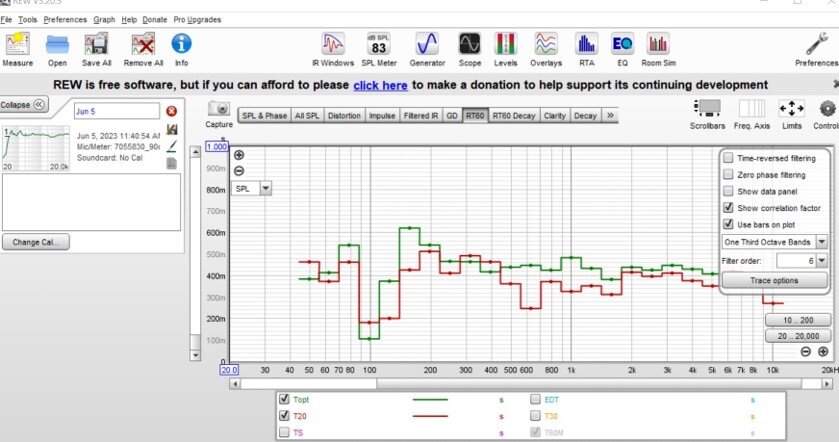

Βάλε και ένα rt60 να δούμε και λίγο τον χώρο
το topt μας ενδιαφέρει
Έγινε:
Spoiler

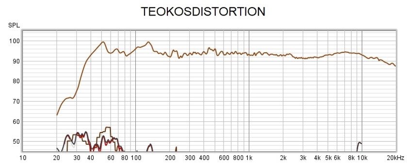

Και επειδή καταλαβαίνω την ψώρα να δούμε που φθάσαμε και τι καταφέραμε , σου βάζω και μετρήσεις από το δικό μου
Πωωω, είσαι φοβερός. Μπράβο σου @TEOKOS, σε ευχαριστώ και πάλι!
Είναι ακριβούτσικο  και έχει άριστες μετρήσεις

Αν θές σώνει και καλά παρατηρήσεις
Πρώτη οκτάβα δεν έχει
Δεύτερη οκτάβα αν και έχει ενέργεια χάνεται γιατί από εκεί και πάνω είσαι πολύ ψηλά, το βλέπεις άλλωστε που από τα 90 και κάτω τρώει τρελή βουτιά.
Dips στα 10,500,3000 μπορεί να οφείλονται από τον χώρο , το cross point, την καμπίνα.

19 ώρες πριν, TEOKOS είπε
Έτσι τα ήθελα, αλλά το γεγονός αυτό δεν αλλάζει κάτι για τις παρατηρήσεις σου. Είναι ολόσωστες. Έχουν μειωμένη έκταση συχνοτήτων τα ηχεία μου, κάτι το σημαντικό.
20 ώρες πριν, TEOKOS είπε
Η βύθιση στα 3000Hz οφείλεται στην αφιλτράριστη πόρτα του δωδεκάιντσου. Στην τρύπα που φαίνεται έξω από τις σίτες στις φωτογραφίες. Η πόρτα έχει πρώτη ιδιοσυχνότητα στα 2.1-2.2 ΚΗz. Προκαλείται ακύρωση και λίγο κάτω από αυτή τη συχνότητα, αλλά από πάνω της (~3kΗz), η ακύρωση είναι σφοδρότερη.
Στα 500Hz είναι βάσει σχεδιασμού. Έθεσα ως στόχο να έχω minimum spl γύρω στα 625-650Hz. Λόγω ασυγχώρητου λάθους που δε επαναληφθεί κατά το σχεδιασμό (άφησα την επίδραση του baffle step για αργότερα και την ξέχασα). Για να μην παραγγείλω και άλλα εξαρτήματα και πάω βδομάδες πίσω, αλλά και για να μη θέλω eq στα μεσαία, μετρίασα την επίδραση της bafflας κάνοντας αυτές τις άσχημες, χωνευτές σίτες αντί για ωραίες σίτες κουμπωτές με μαγνητάκια νεοδυμίου. Βασικά αποτελέσματα λίγο μικρότερη έκταση στα ψιλά πρίμα και χειρότερη ποιότητα στα πριμομεσαία. Δευτερεύον αποτέλεσμα το minimum spl ήρθε σε λίγο χαμηλότερα Hz, περίπου στα 500.
Βύθιση στα 10Hz. Μάλλον εννοείς στα 120 ή 130Hz; Αυτή είναι από το χώρο, ναι. Τα ζηλεύω τα ηχεία σου που έχουν τα 130Hz τόσο δυνατά. Το γραφείο δεν πάει όμως σε άλλη μεριά. Για να την τονίσω περισσότερο με την καμπίνα αυτή την περιοχή, όπως ήθελα ιδανικά, θα μου έβγαινε αρκετά μεγαλύτερο το ηχείο και το απέρριψα.
