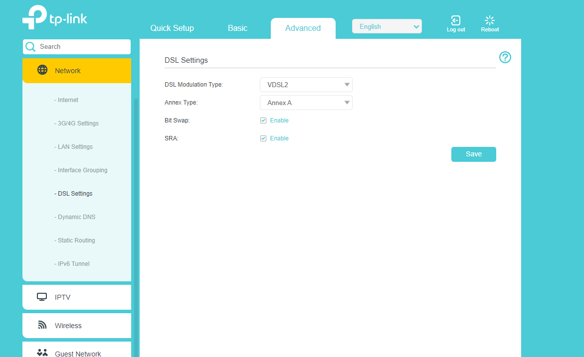

καλησπερα παιδια αγορασα αυτο το ρουτερ και εχω μια ερωτηση για καποια settings του
Εχω οτε vdsl 50αρα σωστα τα εχω βαλει τα dsl settings διοτι αν βαλω dsl modulation type ayto sync up στο annex type μου βγαζει A/L ενω αν διαλεξω vdsl με αφηνει να διαλεξω μονο
annex A
annex A
το vdsl  δεν εχει annex l.
https://en.m.wikipedia.org/wiki/G.992.3_Annex_L
