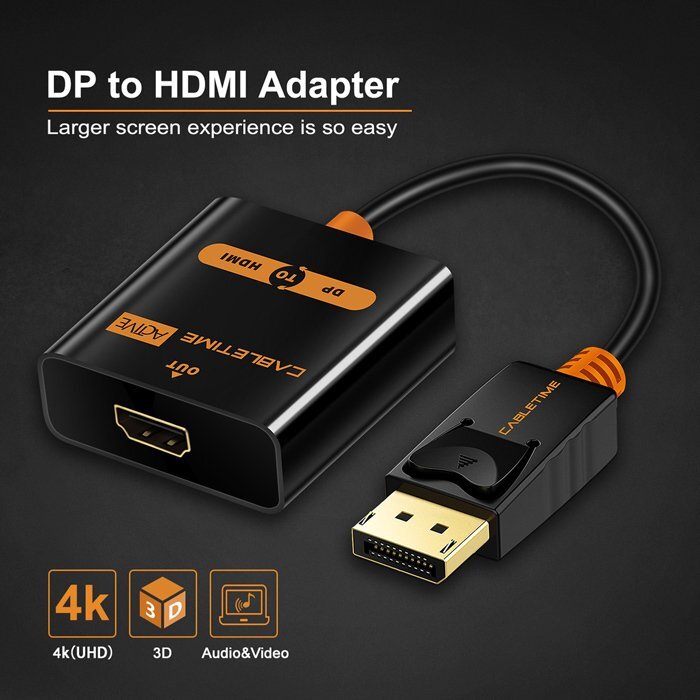

και για να είμαι συγκεκριμένος μιας και από το σκρουτζ έχει ελλειπείς πληροφορίες (ότι να ναι βασικά) να παραθέσω το link αυτό σαν υποψήφια επιλογή.
Μια χαρά επιλογή φαίνεται ο αντάπτορας που παραθέτεις.
