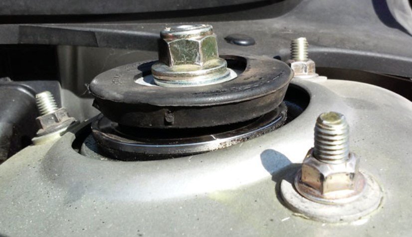

greekfragma Δημοσ. 27 Μαΐου 2023 Δημοσ. 27 Μαΐου 2023 έλα παίδες να μη το κάνουμε και νια νια. με 200.000 χλμ χωρίς να έχει αλλάξει αμορτισέρ, έχει φτάσει να έχουν σκάσει και να έχουν φτύσει ότι λάδι είχαν. χωρίς αναρτήσεις κοπανάει το αμάξι τέρμα στη πάνω βάση αμορτισέρ και έχει πετσοκόψει top strut mount
